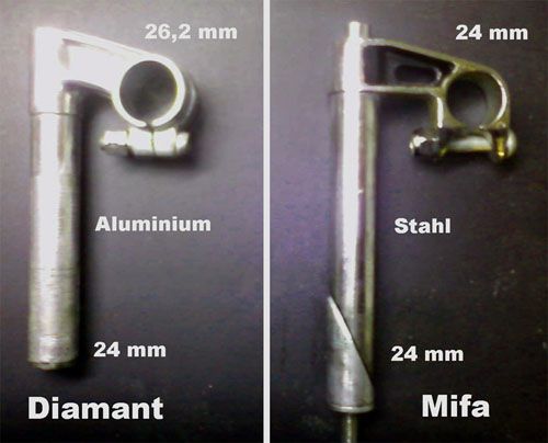

Hi @ all
fange gerade an diverse unterschiede zwischen Mifa und Diamant zu dokumentieren.
Nun ist die Frage ob man das so verallgemeinern kann?
z.B. Vorbau
