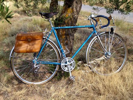

Letztes Jahr hab ich einen Randoneur auf Mifa aufgebaut, wenn du willst, schick ich dir den Aufbaubericht, den ich nebenher verfasste, wo also auch die verschiedenen Etappen, Erfahrungen und Irrwege aufgeführt sind. Ziel war es, ein Mifa mit durchwex Alukomponenten aufzubauen, ausgenommen die Lager. Ohne Licht, Schutzbleche, GT und Seitenkoffen wöge das Rad um 10 kg.
Das Ergebnis sieht im Moment so aus:
