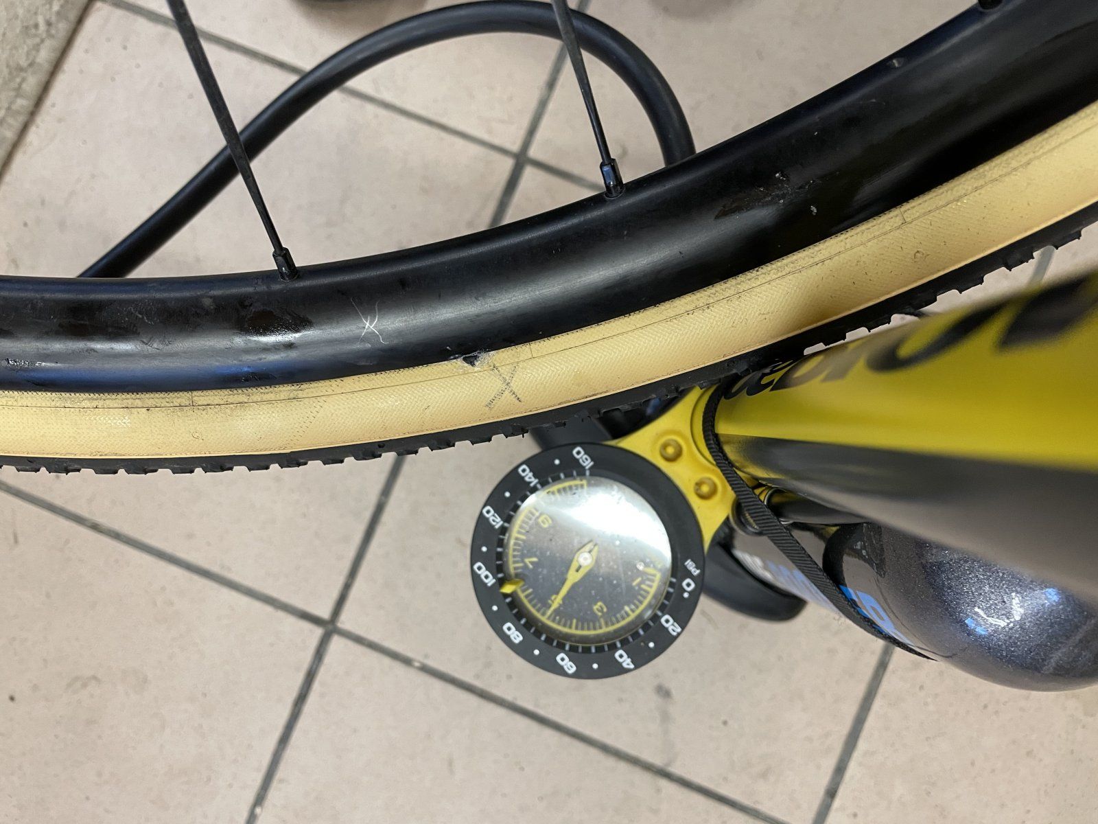

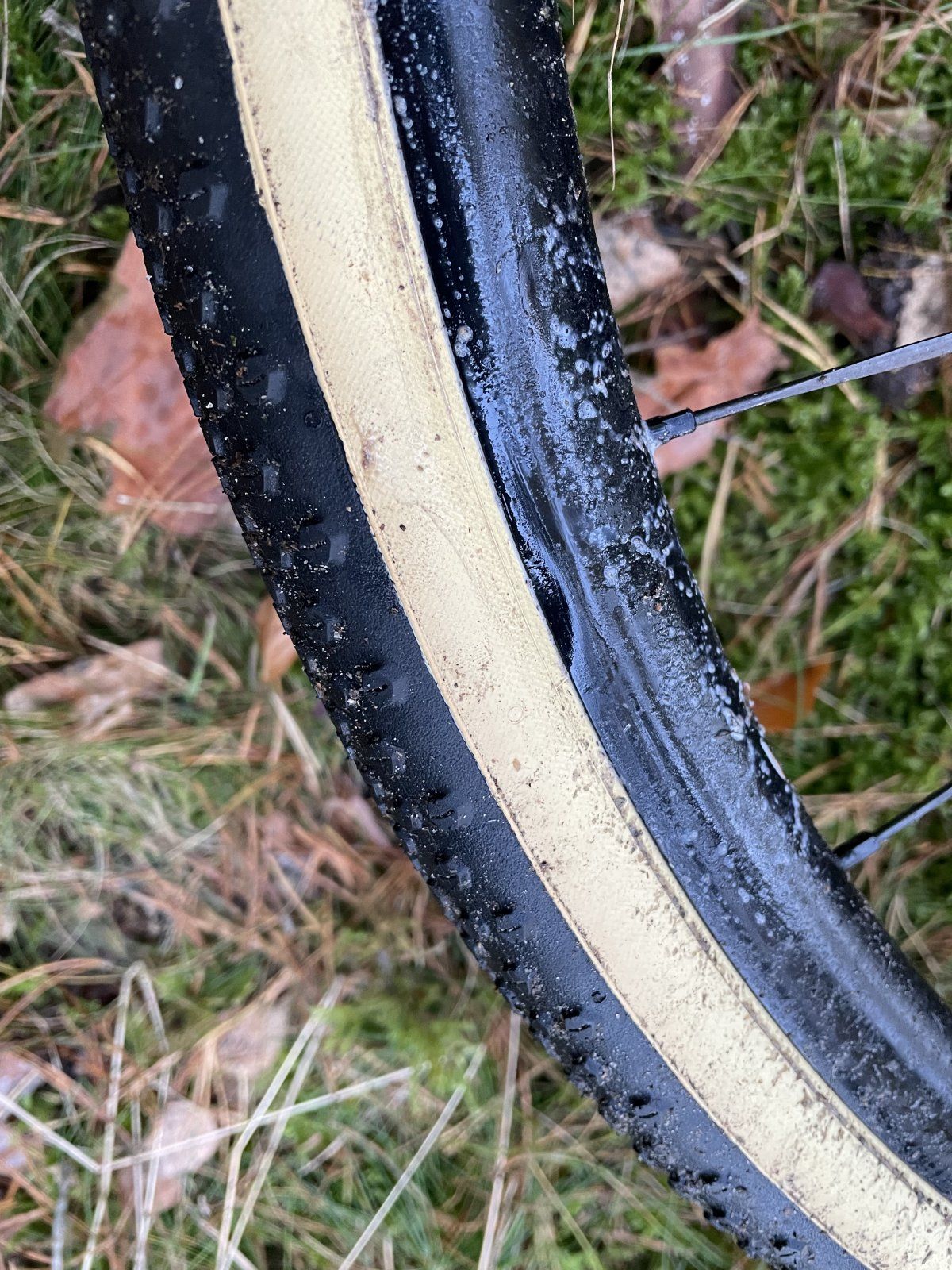

Ich würde erst Mal den Reifen runter machen. Dann die Felge an der verbeulten Stelle mit einem Heißluft Föhn anwärmen und so gut wie möglich zurück biegen.Was meint ihr…. Geht die Alu Felge wieder zu richten…. leider süfft die Milch jetzt da raus. Oder mit Schlauch fahren?
Anhang anzeigen 1005479Anhang anzeigen 1005480
Wie hast du das geschafft?Was meint ihr…. Geht die Alu Felge wieder zu richten…. leider süfft die Milch jetzt da raus. Oder mit Schlauch fahren?
Tja, ist ja hinten... bei einer schnellen Abfahrt wahrscheinlich zu dolle aufgesetzt.Wie hast du das geschafft?
Das könnte mir als Angstbremser zum Glück nicht passieren.Tja, ist ja hinten... bei einer schnellen Abfahrt wahrscheinlich zu dolle aufgesetzt.

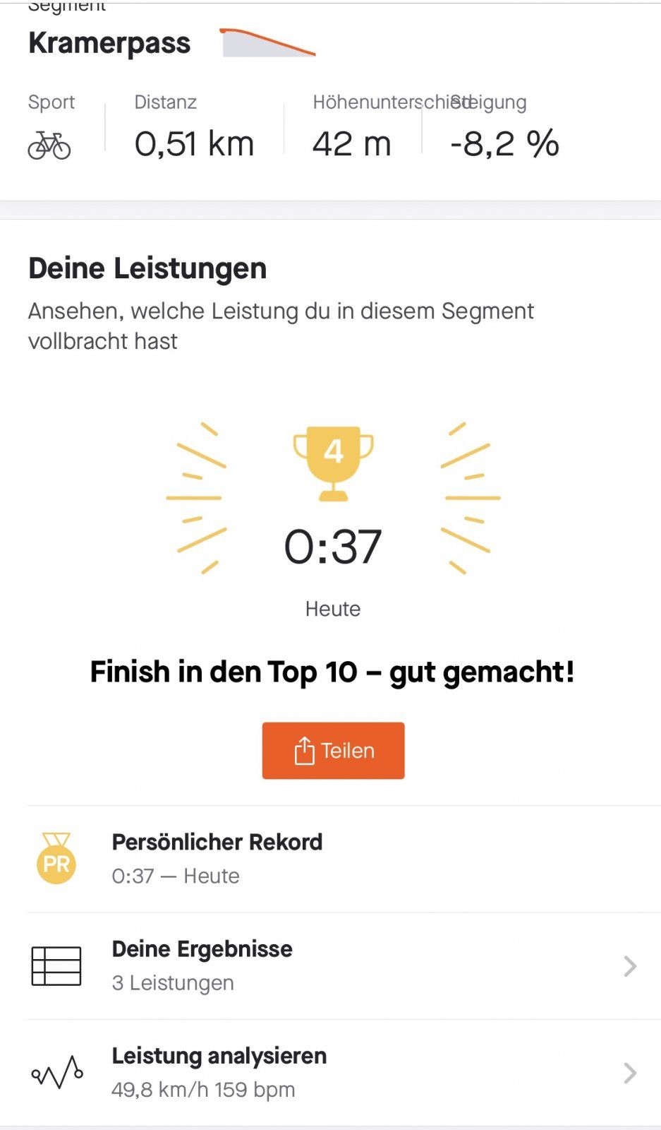

Eigentlich hatte ich den Weg gut in Erinnerung und dann lagen da doch größere Steine…. ich hab einfach laufen lassen und hatte aber weiche Knie. Fahrer, Bike und Material kam an die Grenze! Da wurde ich ganz schön durchgeschüttelt…..Das könnte mir als Angstbremser zum Glück nicht passieren.![]()

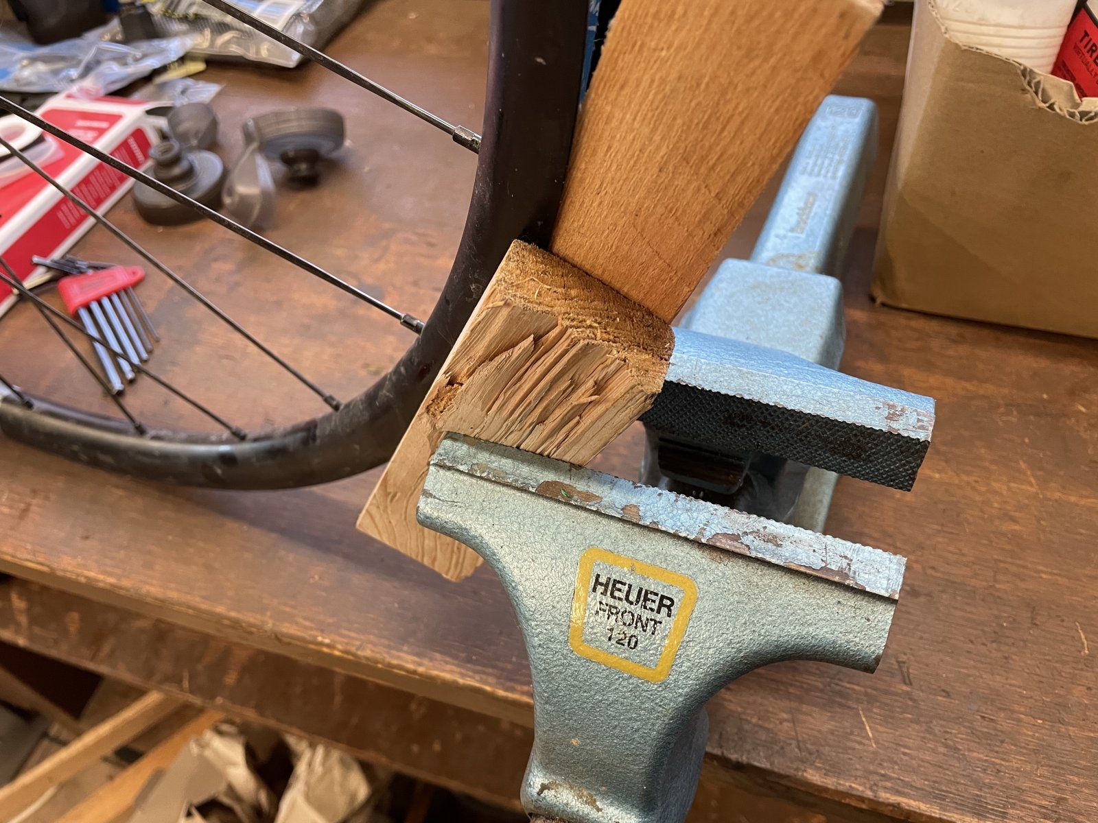

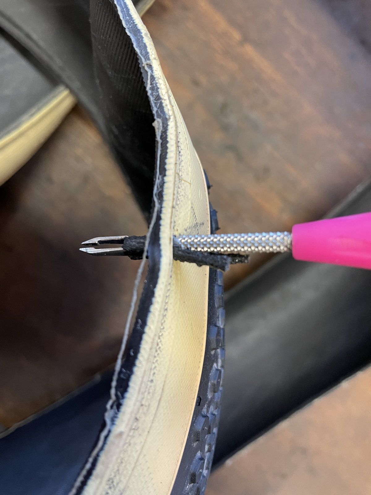

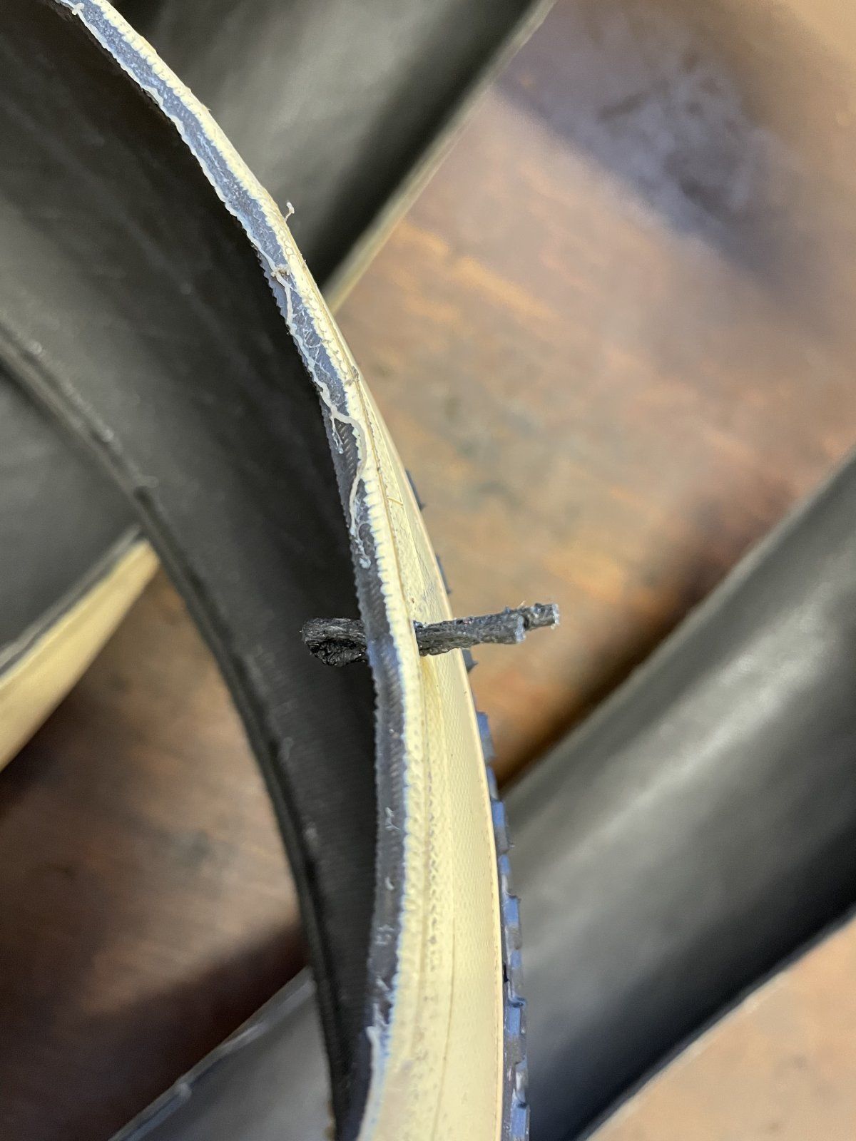

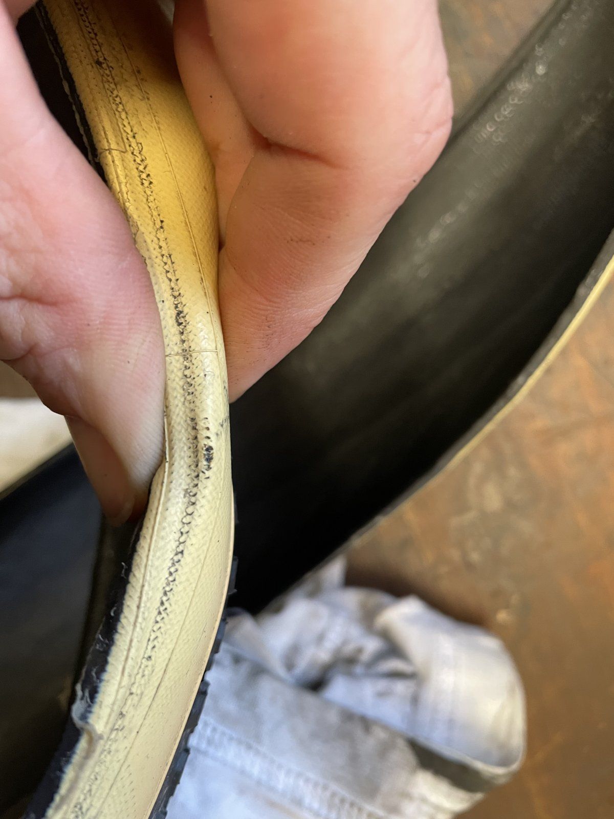

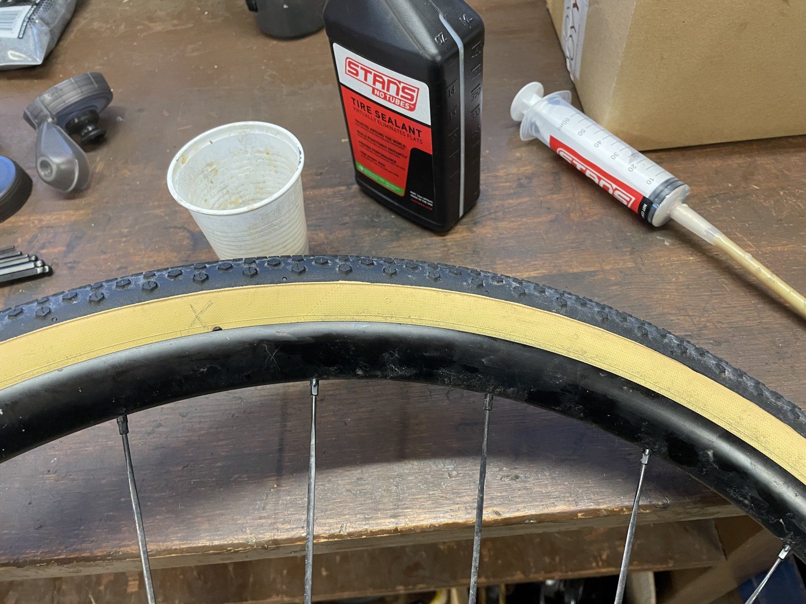

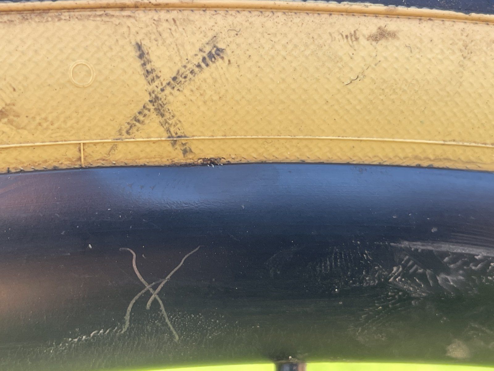

tja früher mit Schlauch wäre das evtl. nur ein Snakebite gewesen, heute ist im schlimmsten Fall Mantel und Carbonfelge Schrott , so wie du es repariert hast (die Wurst) sollte es grad am Hinterrad noch ne Weile gut gehen, am Vorderrad würde ich sicherheitshalber einen neuen Schlauch montieren,weil da plötzlicher Druckverlust einen schlimmeren Sturz verursachen kann wie wenn hinten plötzlich platt ist, das bekommt man meist ausgesteuertHier mal der aktuelle Status. Mantel hatte doch ein Loch an der Seite wo ich eine Wurst rein gedrückt habe. Felge grade gebogen und bei 4bar scheint es aktuell zu halten.
