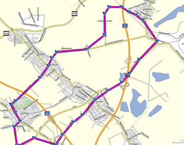

Hallo an euch,
ich habe diese Strecke als Route herruntergeladen
http://www.gpsies.com/map.do?fileId=jqttkkawnukdrwap
Nun habe ich diese in MS importiert.
Soweit ja alles oky.

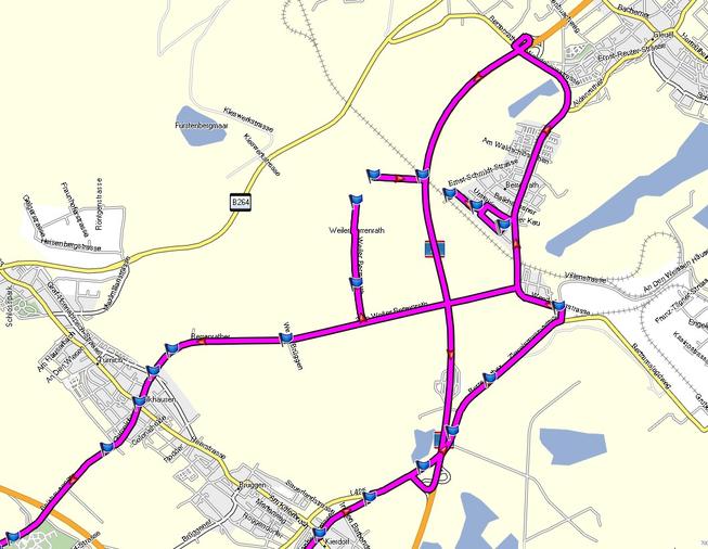

Da aber nun die Route ausserhalb der Strasse liegt (Siehe Anhang) , habe ich nun auf Route neu berechnen geklickt .
Diese liegt nun auf der Strasse, aber was dabei herrausgekommen ist , seht ihr im Anhang.
Was stimmt denn da wieder nicht ?

Welche Karte benutzt Du? Das Problem ist, dass die Strecke z.T. über Wege geht, die nicht in der Garmin City Navigator enthalten sind. Die einzige Möglichkeit ist es, eine Karte zu verwenden, welche alle Wege kennt. Und dann alle 3 km einen Routenpunkt setzen.
