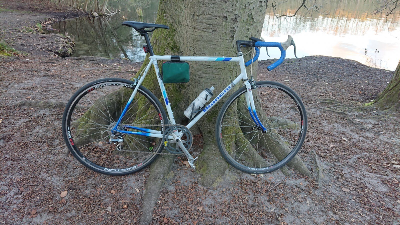

Ich bin in den Besitz eines ziemlich schrottigen Bianchis gekommen (wohl ein Rekord 905), das mein Sohn und ich wider Erwarten in einer Stunde wieder so flott bekommen haben, dass es am Abend für eine kleine, flotte 60-km-Ausfahrt reichte (anderer LRS, neue Kette, Demontage des verrotteten Umwerfers, andere Sattelstütze, anderer Sattel, Öl).

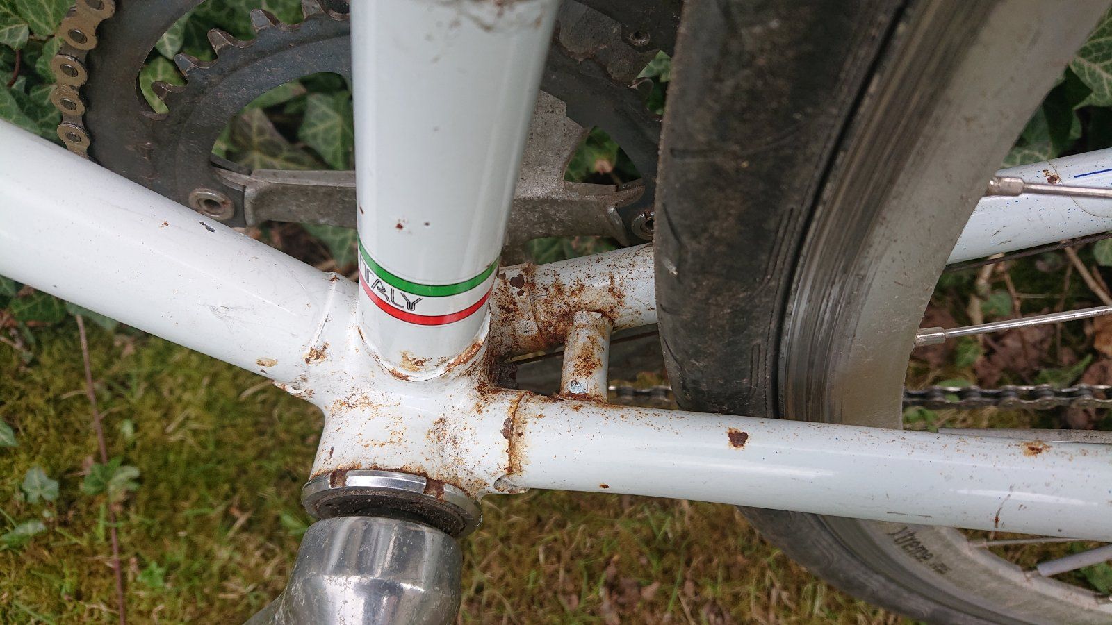

Das Rad fährt wunderbar, aber es rostet. Rostschwerpunkt:
Geplantes Vorgehen: Rost grob entfernen, reinigen und dann Fertan drauf.
Mache ich etwas falsch mit diesem Vorgehen?

Also Fertan drauf und gut ist der völlig falsche Weg. Fertan ist ein Rostumwandler und kein Rostschutz, im Gegenteil.
Also: Fertan wandelt Rost um, arbeitet im sauren Bereich, folglich entstehen Salze. Also, wenn Fertan dann so wie es der Hersteller empfiehlt: Groben Rost entfernen, Fertan drauf, mit viel Wasser nach der Wirkzeit spülen, alle Reste möglichst neutralisieren. Danach Neuaufbau Lack.
Aber Deine Idee, alles so patiniert zu lassen, wenig Aufwand zu betreiben, den Gammel aber möglichst weitgehend aufzuhalten finde ich nicht schlecht.
Rad zerlegen. Alle Teile ab. Lager raus. Sollten eh neues Fett erhalten.
Dann Rahmen waschen. Auch innen mit klarem Wasser durchspülen.
Danach den Lack an der Oberfläche mit Lackpolitur schonend reinlegen.
Nachdem alles gut durchgetrocknet ist , Inneres der Rohre mit Leinöl ausspülen.
Tropft dann wochenlang bis es oxidiert und aushärtet.
Wer das abkürzen will, Firnis benützen.
Wer Zeit hat, besser ist es ohne.
Auch außen an den Roststellen mit Öl arbeiten. Unterwandert den Rost, verhindert weitere Korrosion solange Du nicht im Winter im Salz rumfährst.
Am Ende über alles äußerlich mit Politur darüber.
Ergebnis: Weitere Korrosion weitgehend vermieden. Patina erhalten. Etwas Arbeit, aber niedrige Kosten.

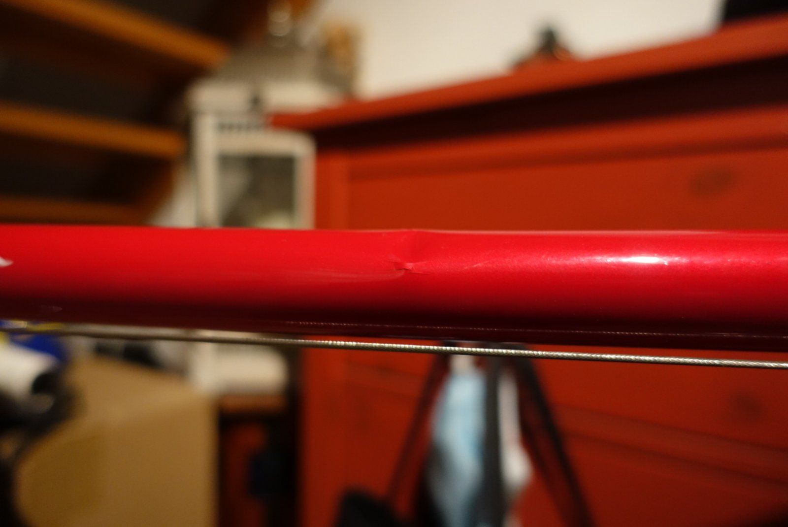

Wir sehen eine Delle im Oberrohr, ich hoffe man erkennt es. Passt man einmal nicht auf... 🙄
Man sieht in Bildmitte, wie sich der Lack in kleinem Bereich gelöst hat aber noch am Geröhr haftet. Nun die Frage: Wie kann ich an dieser Stelle wohl den Lack erhalten und dazu den Stahl gegen Feuchtigkeit und somit gegen Korrosion schützen? Lediglich Wachs? Oder irgendetwas in die Lackrisse träufeln?
Ich würde mich da über Erfahrungen und Anregungen eurerseits sehr freuen :)

Vielleicht kannste ja klaren Nagellack da reinlaufen lassen. Bezweifel aber, dass das eine langfristige Lösung ist. Ansonsten, Lack entfernen, Rohr wieder rund machen und partiell neu lackieren lassen?
