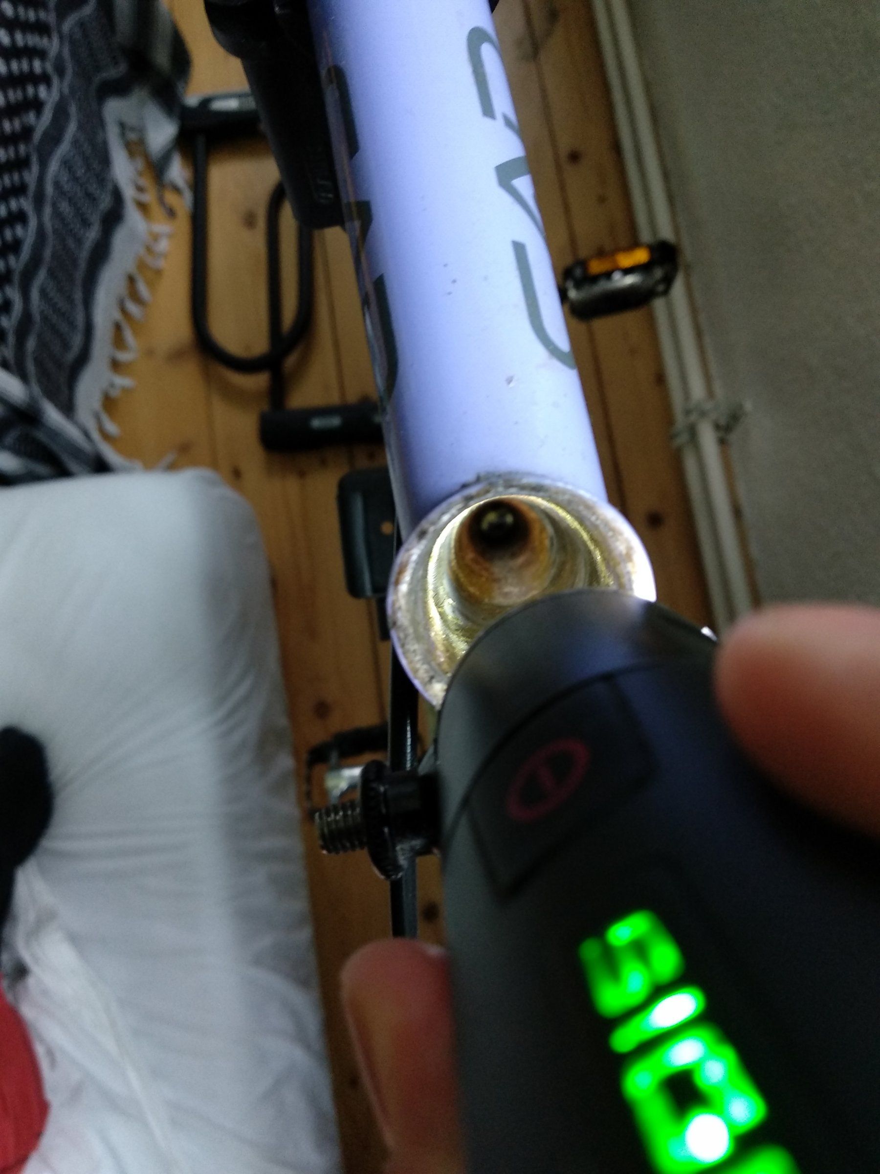

Hi zusammen,
fahre ein altes RR (Peugeot Izoard 14, auf dem Rahmen steht noch CMO Cromoly) und nutze es hauptsächlich zum pendeln in der Stadt (so grob 200km/Monat) bei oft schlechten Straßen (28mm Reifen, Druck eher am unteren Rand des empfohlenen). Seitdem mir bei nem anderen alten Rad mal der Lenker abgebrochen ist bin ich vorsichtiger geworden. Habe mich hier und wo ich sonst noch was gefunden habe eingelesen, kann die Situation aber leider nicht einschätzen: Mein Rahmen hat einiges an Rost, vor allem am Oberrohr, es sind auch "Risse/Verwerfungen" zu erkennen, bei denen ich nicht weiß, ob nur der Lack splittert oder ob das auf Ermüdungserscheinungen hindeutet. An Sattelrohr und Unterrohr ist kein Rost/"Risse" zu erkennen von außen. Den Sattel habe ich auch mal abeschraubt, Sattelrohr sieht innen leicht rostig aus, sieht auf den Fotos aber schlimmer aus als in Realität, es wirkt eher "leicht oberflächlich angerostet" von innen.
Bei Gabel/Vorbau/Lenker bin ich mir auch nicht sicher, ob es sinnvoll wäre da mal was zu wechseln. Von außen ist hier aber nichts zu erkennen und das Lenkerrohr sieht von innen auch sauber aus.
Bin neu hier, bis auf einfache Sachen habe ich bisher kaum an Rädern selber geschraubt, würde mich über eine Einschätzung von Leuten mit mehr Erfahrung freuen. Muss ich mir schon sorgen machen, dass da was brechen könnte? Falls ihr eher meint das geht noch, wäre mein Plan den Rost von außen abzuschleifen mit Schmirgelpapier, dann Rostumwandler drauf und mit nem Lackstift lackieren. Komplett auseinander legen/von innen was machen hatte ich nicht vor. Würde das Rad noch 1 bis 2 Jahre so nutzen, dann vermutlich in was neues investieren.

Die Risse die Du da sehen kannst sind Unterrostungen/Aufblühungen unter dem Lack. Gerade bei dem im Oberrohr geführten Zug sind das Stellen wo sich eher Feuchtigkeit und Dreck sammelt, dann scheuert der Zug noch ein wenig und schon gammelt es. Einfach brechen wird es da aber sehr wahrscheinlich nicht ohne weiteres. Rost abschleifen und konservieren wäre schonmal ganz gut, Rostumwandler ist wimre säurehaltig und muß hinterher abgewaschen werden, das ist bei offenen Rohren auch wieder ungünstig.
Das was Du beim Lenker erlebt hast war Aluminium was gegenüber Ermüdungsbrüchen wesentlich anfälliger ist. Dazu kommt dann ggf. noch Fraß durch Handschweiß, ggf. auch wie oben zu sehen ein Bremshebel der vielleicht mal brachial angezogen wird und erstmal eine Kerbe = Sollbruchstelle hinterlässt, da ist vieles möglich.

Äh. Lass Dich von der aus dem Ruder gelaufenen Diskussion über Stahllenker bitte nicht beeindrucken. Das ist ein Alulenker, und Korrosion von innen ist ganz sicher nicht das Problem. Sollbruchstellen durch Kerbwirkung oder Schweißfraß durch das Lenkerband eher falls denn ein poröses Material beim LB verwendet wurde sind da so die Problematik, und das wird WD40 nicht beheben wenn denn überhaupt ein solches Problem beim aktuell verbauten Lenker vorliegt. So wie das aussieht ist der ja nicht schon ein paarmal aus falschen Manschetten raus- und reingewürgt worden. Wenn die Zusatzbremshebel sauber geklemmt sind würde ich mir da noch nicht soviel Gedanken machen. Wenn Du das nicht aus dem Kopf bekommst und ganz sicher gehen willst nimmst Du einen neuen Lenker.
