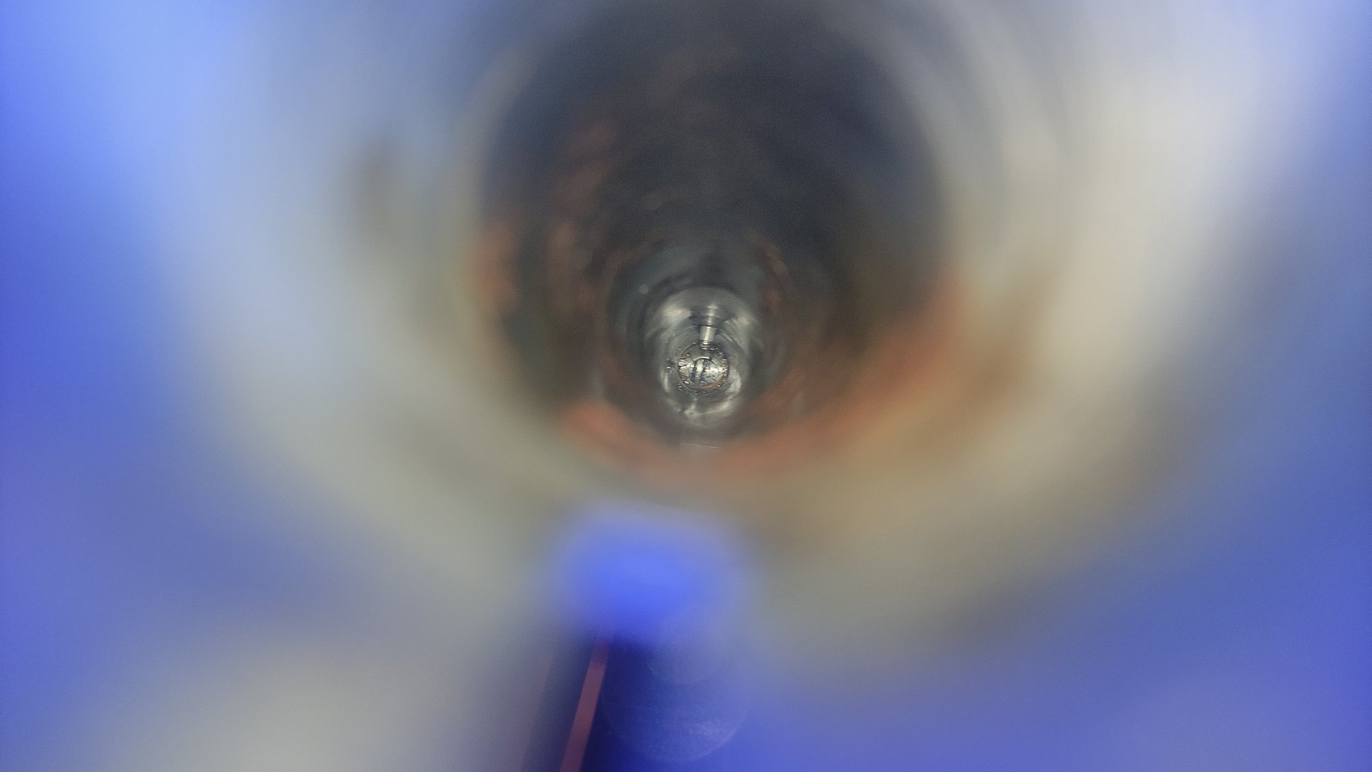

Naja die alte Sattelstütze war kaputt und ging auch kaum noch raus. Nachdem ich sie dann nach ein paar Tagen raus hatte sieht man auch warum. Sie ist/war super verrostet.
Nun kaufe ich zwar eine neue Sattelstütze aber der "Flugrost" von der alten Stange ist noch im Sitzrohr. Zumindest hoffe ich dass es nicht allzu viel Rost vom Rahmen selbst ist.
So wie ich das sehe ist das Sitzrohr auch unten direkt offen zum Tretlager, sodass ich Sorge habe wenn ich es mit z.b. wd40 flute alles da unten rein läuft. Und dann kommt auch noch das Problem dazu, dass man innen im Rohr halt sehr schlecht dran kommt.
Habt ihr vielleicht gute ideen oder Tipps wie ich das Sitzrohr wieder halbwegs Rostfrei bekomme? (ohne das tretlager mit rost und dreck zu fluten)

Ps. Bisher habe ich einen Stab mit Lappen drum versucht und wd40. Aber das geht nur so semi gut und vor allem habe ich halt Angst damit das Tretlager zu Schrotten bzw. zu versauen.

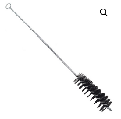

Angerostete Sitzrohre reinige ich mit Heizkesselbürsten, die es in verschiedenen Durchmessern gibt.
Wenn Du also nicht gerade Mieter bist, sondern eine eigene (Öl)Heizanlage hast, wird sich in Deinem Keller wohl eine solche Bürste finden.
Tretlager zerlegen, reinigen, neu fetten und zusammenbauen. Dabei eine Schmutzhülse verwenden.
Hab aber dazu keine Bezugsadresse, sind schwer zu bekommen.

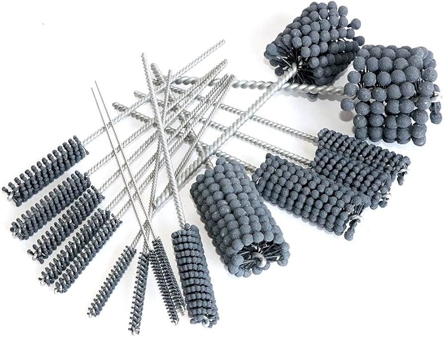

Ich habe mir jetzt mal so eine Schleif"bürste" auf Ali express bestellt und werde gucken ob ich das Tretlager vorher ausgebaut bekomme bevor ich das Rohr damit bearbeite.
