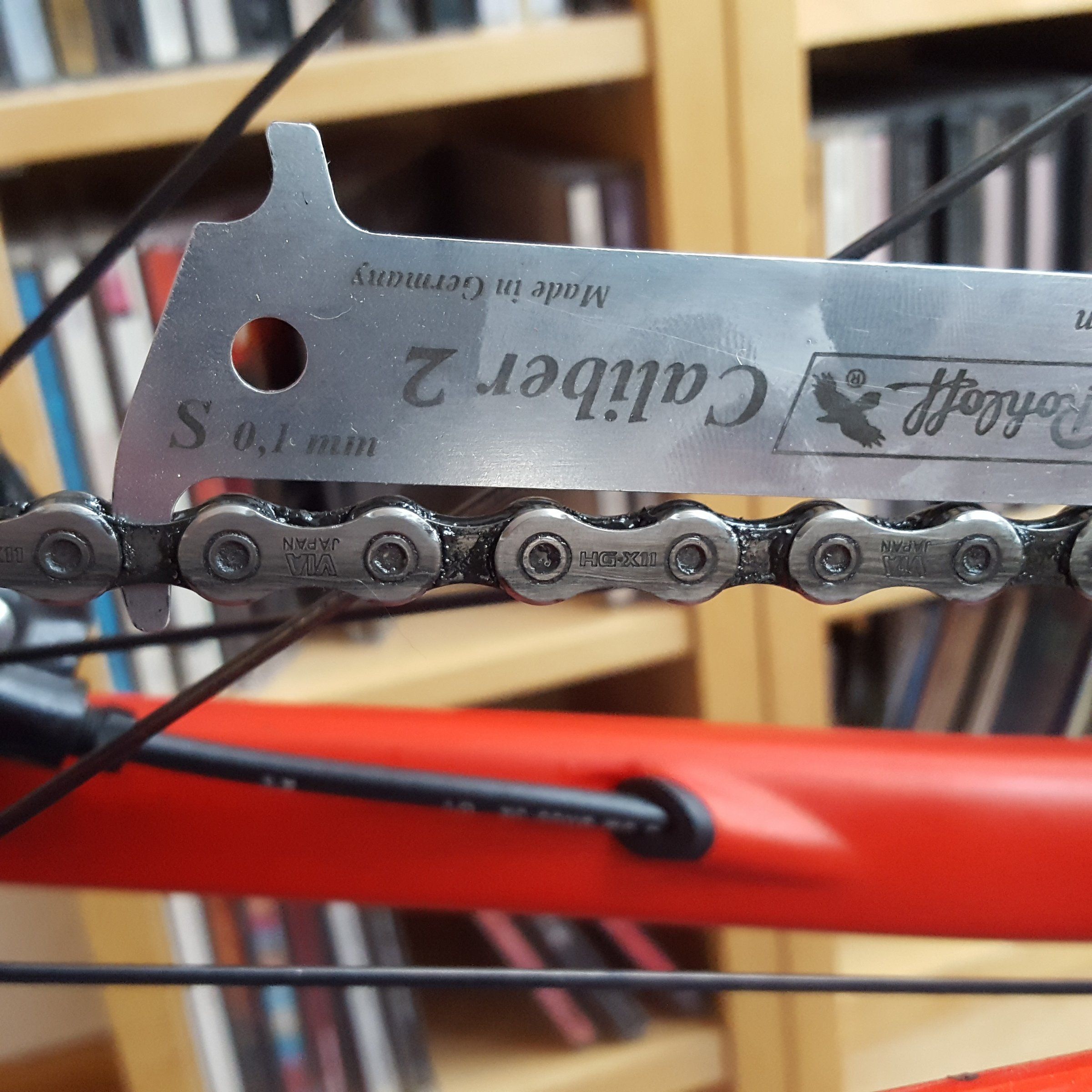

Hallo Zusammen,
ich bin mir nicht ganz sicher wie exakt die Kettellehre ist. Würdet Ihr die Kette wechseln wenn Sie noch nicht ganz aufliegt ( einige mm Luft ) oder erst wenn Sie ganz Plan auf der Kette liegt?
.jpg
Ketten-Verschleiss ich was höchst persönliches.
Wenn es bei mir (und meinen 90kg Kampfgewicht) so aussieht, wie auf dem Bild... dann stelle ich sicher, dass ich eine neue Kette daheim habe, und messe nach jedem Wochenende nach (im Sommer 200-300km pro Woche), da es sein kann, dass ich ein Wochenende später schon wechseln muss. Bei mir halten die Ketten am Rennrad nur ca. 2500-3000km. (Ultegra) Bei anderen Leute geht es bis 10.000km.
Wie in der Diskussion erwähnt: du solltest immer and 4-10 STellen messen, da es pro Glied auch mal individuelle Abweichungen gibt.
@Herbe13
Es ist sinnvoll die Kette vor dem Messen/Lehren zu reinigen - in dem man sie mehrmals durch einen mit Sprühöl besprühten Lappen - durchzieht.
In der Regel sind dann auch die ermittelten Ergebnisse über mehrere Kettenbereiche vergleichbar. (Ausnahme ggf. über dem Kettenschloss)
Die Diskussion(en) über Reinigung der Kette in diesem Forum füllt schon ganze Regal-Meter :-)
Ich reinige die Kette immer vorher. Aber ich "entfette" sie nicht, ich nehme mir dafür ca. 2-5 Minuten Zeit, je nach Schmutz-Grad ein oder mehrmals einsprühen und durch den Lappen abziehen, bis einigermaßen blank. Kette mit "Dreck" drin zu messen wäre natürlich problematisch. Trotzdem kann mal ein "Körnchen" drin sein, deshalb ist es meiner Ansicht nach sinnvoll einfach ein paar Stellen zu messen, das dauert kaum 15 Sekunden mehr und man kann den Verschleiss dann besser abschätzen.
Habe die Kette nun einmal ausgiebig mit
innobike 105 High Tech Ketten-Fluid gereinigt. DIe Kette wurde schön sauber. Wenn das Lösemittel verdampft ist, bleibt auf der sauberen Kette ein dauerhafter Schmier- und Schutzfilm zurück. Danach war die Messung absolut identisch mit dem obigen Bild. Ich denke ein paar Hundert Kilometer macht die Kette noch dann tausche ich Sie.
Hi @Phoenix666,
Hatte dir das ja schon im Canyon-Forum geschrieben. Ich halte mich an die "A"-Seite. Wenn diese aufliegt, besorge ich mir eine neue Kette und tausche. Mit der "A"-Seite hat man noch etwas Reserve. Ich würde eine Kette für ca 25€ nicht bis zur sprichwörtlich "letzten Rille" fahren und damit riskieren, dass die Kettenblätter u. evtl. Ritzel vorzeitig verschleißen.
Obligatorisch ist natürlich, wie meine Vorredner schon schreiben, dass man nur bei gereinigter Kette prüft und ggfs. an mehreren Stellen die Lehre anlegt.
Zur Info: Meine Ultegra 11-fach-Kette hielt in der letzten Saison ca. 3000 km bei überwiegend trockenen Bedingungen, welligem Gelände und Pflege alle 100-200 km.
Also zum einen hat das schon seinen Sinn das es eine ALU Seite und eine Stahl Seite gibt und somit nutze ich das auch so.
Zum anderen wird die Kasette nicht sofort runtergefahren sobald die Kette durch ist.
Ich fahre 10.000 lm im Jahr und da werde ich die Kette definitiv erst wechseln wenn diese auch wirklich "gelängt" ist.
Aber das muss jeder für sich selbst entscheiden :daumen:

Richtig jeder muss selbst entscheiden, und das Geld für Verschleißteile ausgeben.
Ein kleines Rechenbeispiel,das mit selbst gerade zum Nachdenken bringt: Angenommen der Verschleiß steigt linear, dann verlängert die "S"-Seite (0,1 mm) die km-Leistung bis zum Tausch um den Faktor 1,333 ggü. der "A"-Seite (0,075 mm). Das wären dann 4000 km anstatt 3000 km in meinem Fall.
Bei meiner jährlichen km-Leistung könnte ich den Tausch fast 2 Monate hinausschieben.
Ob sich das lohnt in Anbetracht, dass mit den Kettenblättern trotzdem Alu im Antrieb, ist ist eine Frage, die ich mir grad selbst nicht beantworten kann.
So, und jetzt rechnet mal gegen, wieviel man evtl. spart, indem man den Antrieb komplett runter rockt und dann nach meinetwegen 12.000km alles tauscht. ;)
