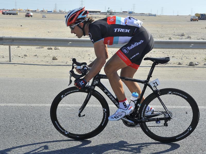

Mein Tipp:
Wähle IMMER eher eine Nummer kleiner !
Beim Rahmen ist es nicht wie bei Schuhen!
Den kleineren Rahmen kannst du immer anpassen, Vorabau - Sattel etc.
Als Vorbild kannst du dich da ruhig mal bei den Profis umschauen, z.B. Cancellara - er fährt glaube ich nen S oder max nen M. Einige Profiteams kaufen nur eine Größe für alle Fahrer und passen dann den ganzen Spaß über Vorbau / Sattel / Kurbelarm an den jeweiligen Fahrer an.
Einen zu großen Rahmen kannst du nur wieder verkaufen. Den kann man dann nicht mehr passend machen.
Weitere Vorteile eines kompakteren Rahmens: steifer und agieler.
Ich habe die Gleiche Körpergröße wie du. Bei Canyon-Modellen würde ich daher definitiv zu einer M raten.
Ich fahre momentan ein Ultimate AL in 56, ist umgerechnet heutzutage ein M.
Passt wie angegossen.
Eine L ist ein 58'er Rahmen - hatte ich vorher. Definitiv zu groß ! Allein, dass die Sattelstütze recht kurz aus dem Sitzrohr heraus ragt, raubt dir unheimlich viel Komfort und sieht echt sch... aus.
Aus meinem Radsportfreunde-Kreis fährt einer (Körpergröße 185) nen 54'er (S) Rahmen.
Sieht nicht sch... aus. Da musst du dir schon nen XS Rahmen holen ;-) .
Siehe Pic

Rahmen verschiedener Baureihen/Jahrgänge/Hersteller sind schlecht nur anhand der Grössenangaben M, L, etc.vergleichbar, da sich die Geometrien erheblich unterscheiden können. Es müssen also immer im Detail die Geo-Parameter betrachtet werden.
Der Hinweis was Profis so fahren ist IMHO nicht wirklich aussagefähig, zum einen, weil Profis andere körperliche Voraussetzungen mitbringen, und zum anderen, weil Profis nicht immer die Standard-Rahmen der Hersteller fahren.
Zum Beispiel hat Peter Sagan's Cannondale Supersix ein längeres Oberrohr als die Standard-SuSis.
Das ist schon extrem, ohne Geo-Daten von Fahrer und Rahmen aber mit Vorsicht zu geniessen 😉
