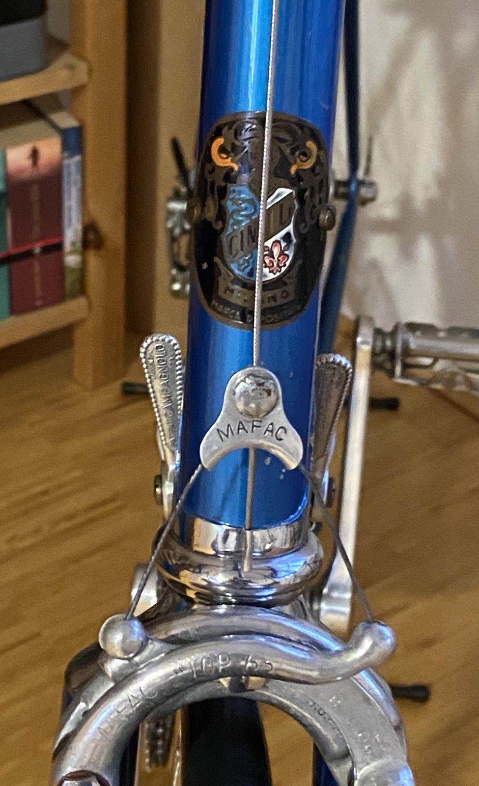

SC 1963: Schelle und Steuerkopfschild (schlechtes Licht, sorry) 574EE079-7320-4B9B-A47E-EC5719C93B2B.jpeg69E5B5E6-46F2-44D0-91D7-C15BE5347A5E.jpeg

Dank des netten Forums bin ich jetzt auch noch zu einer passenden Steuerkopfplakette gekommen 🤗 🥰🥳

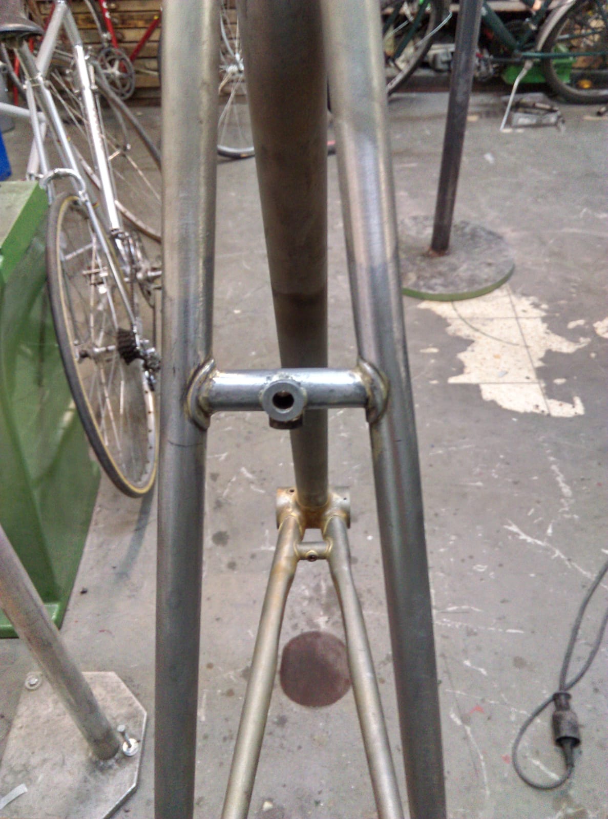

So habe ich es gefunden:
War wohl ein umfassender Umbau eines Speciale Corsa aus den 60ern. Der Vorbesitzer war Amateur, ob bei der RSG ist nicht gesichert:
Der Lack kam runter danach die Schalthebelsockel, Bremszugösen und der miserabel eingelötete Bremssteg. Ein neuer Bremssteg wurde von Moritz gebaut und eingelötet, die befeilte Sattelrohrmuffe aufgeopfert, die Löcher für den Flaschenhalter verschlossen und ebenso die aufgebohrten Löcher für das Steuerkopfschild.
Der Rahmen wurde vor der Hercules XR1 Lackierung grob gestrahlt somit führt kein weg an einer Teilverchromung des Rahmens und der Gabel vorbei. Die Muffen sind bereits auch schon geschliffen.
