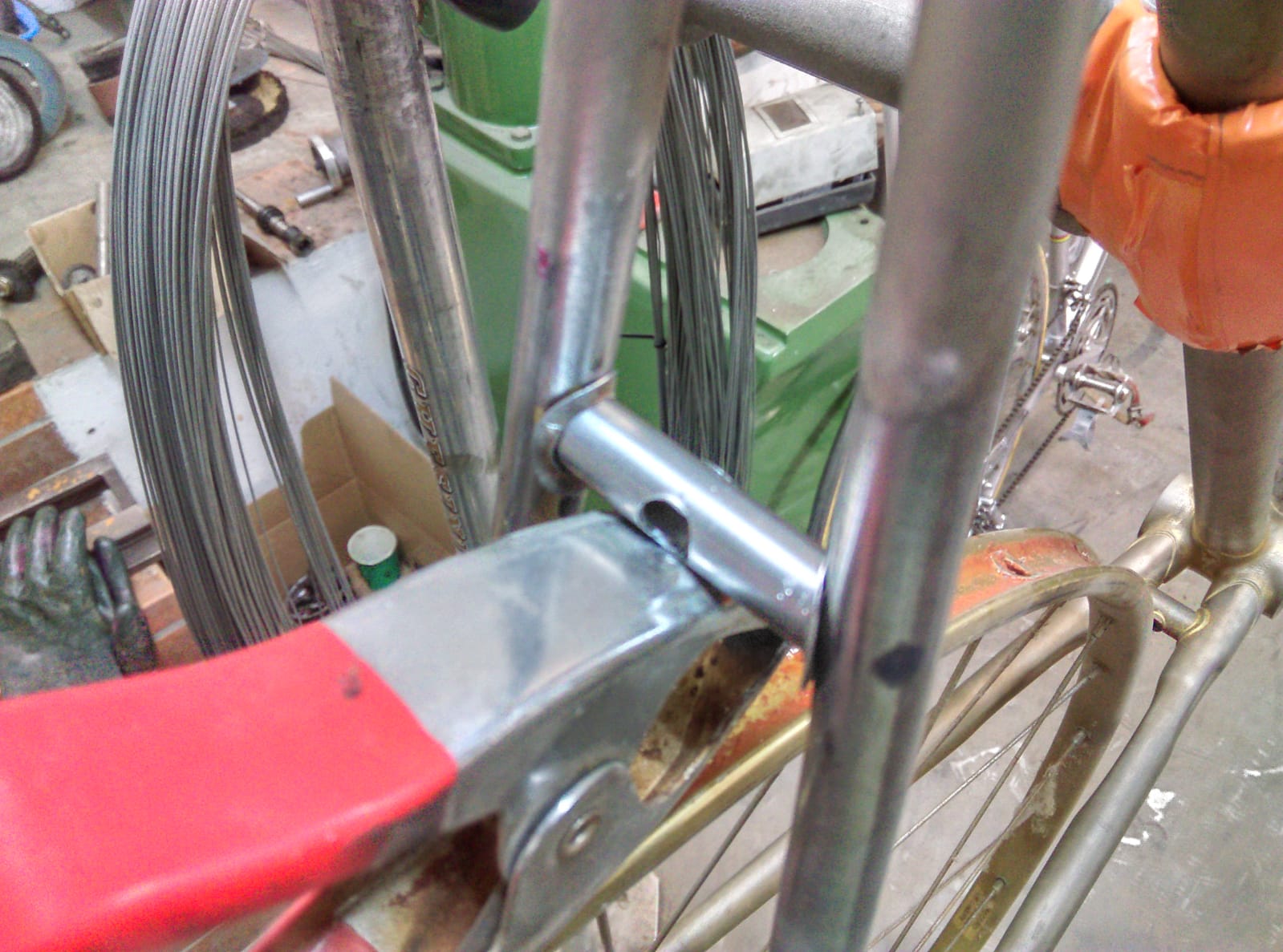

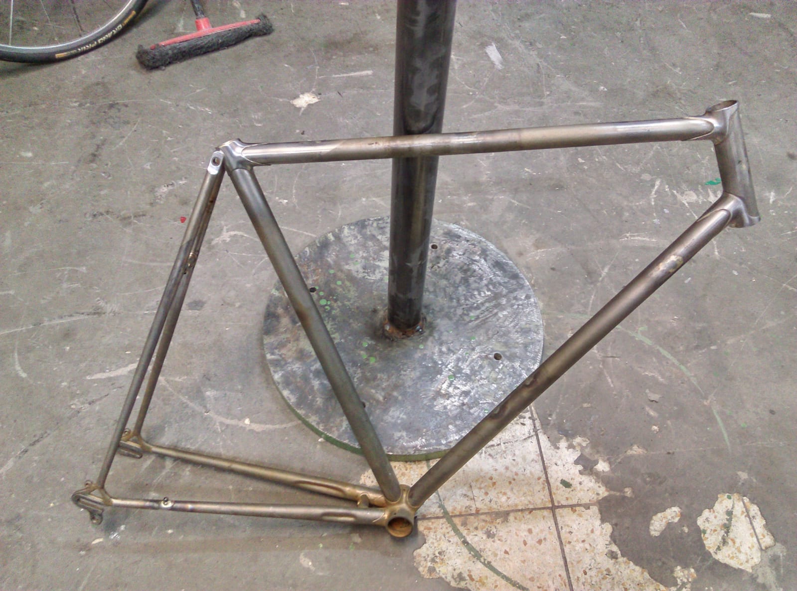

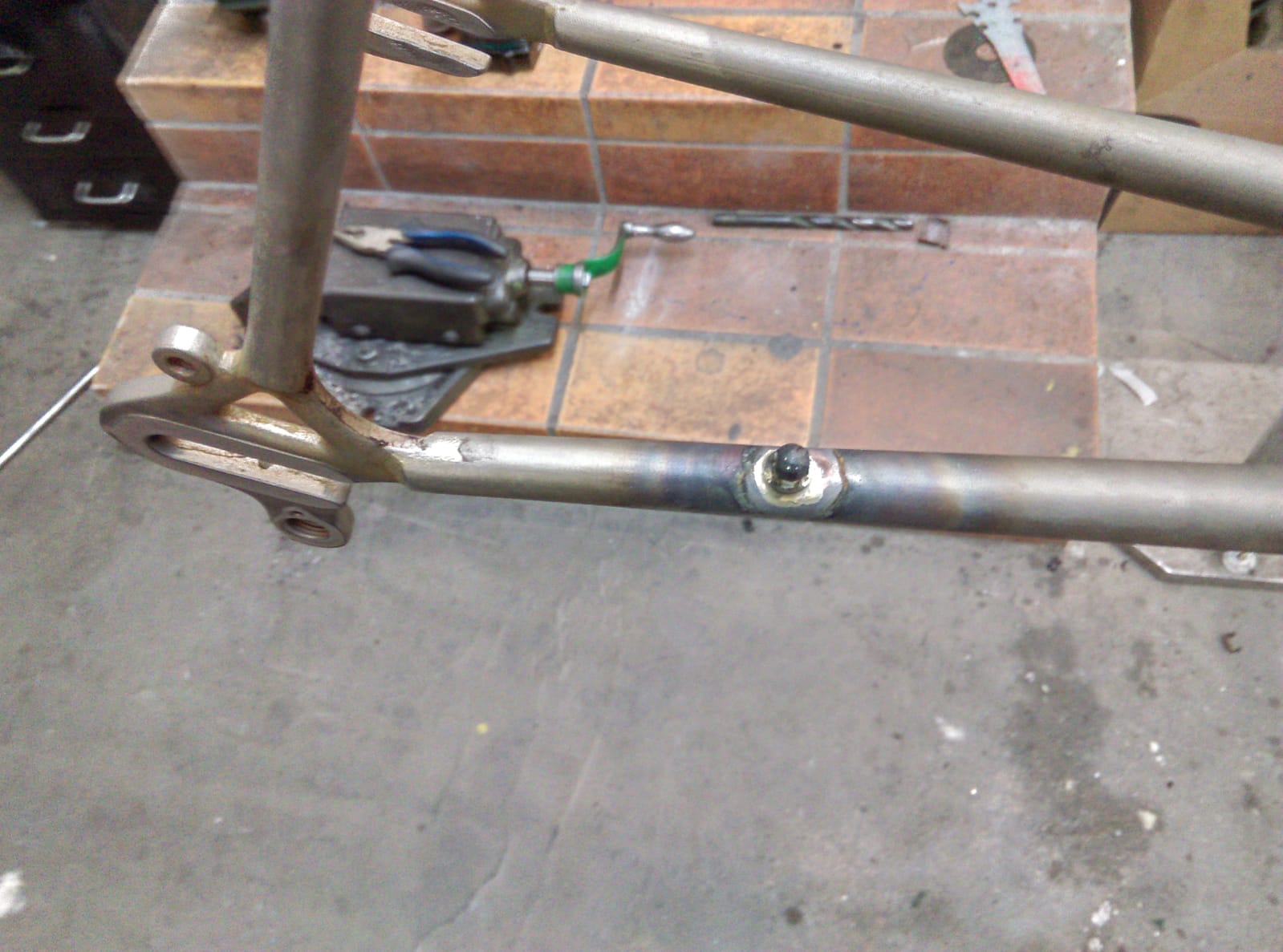

War wohl ein umfassender Umbau eines Speciale Corsa aus den 60ern. Der Vorbesitzer war Amateur, ob bei der RSG ist nicht gesichert:
Der Lack kam runter danach die Schalthebelsockel, Bremszugösen und der miserabel eingelötete Bremssteg. Ein neuer Bremssteg wurde von Moritz gebaut und eingelötet, die befeilte Sattelrohrmuffe aufgeopfert, die Löcher für den Flaschenhalter verschlossen und ebenso die aufgebohrten Löcher für das Steuerkopfschild.
Der Rahmen wurde vor der Hercules XR1 Lackierung grob gestrahlt somit führt kein weg an einer Teilverchromung des Rahmens und der Gabel vorbei. Die Muffen sind bereits auch schon geschliffen.

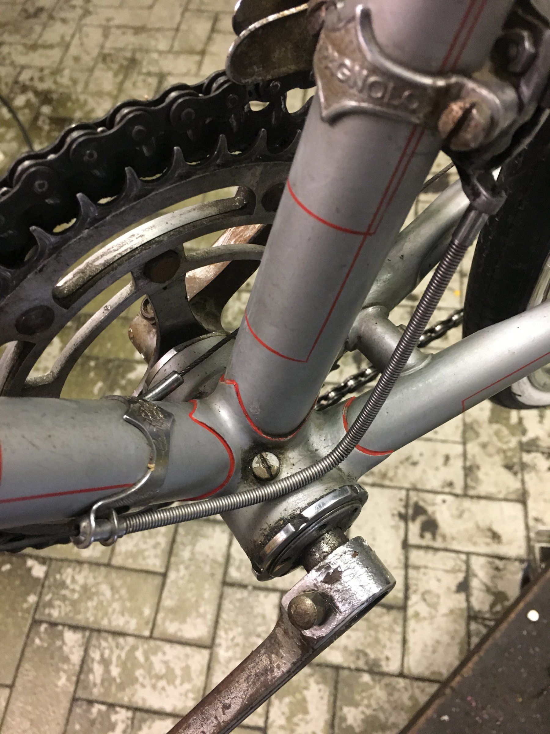

Das anlötteil für den hinteren Schaltzug,gehört das so oder war da nicht auch eine Schelle?

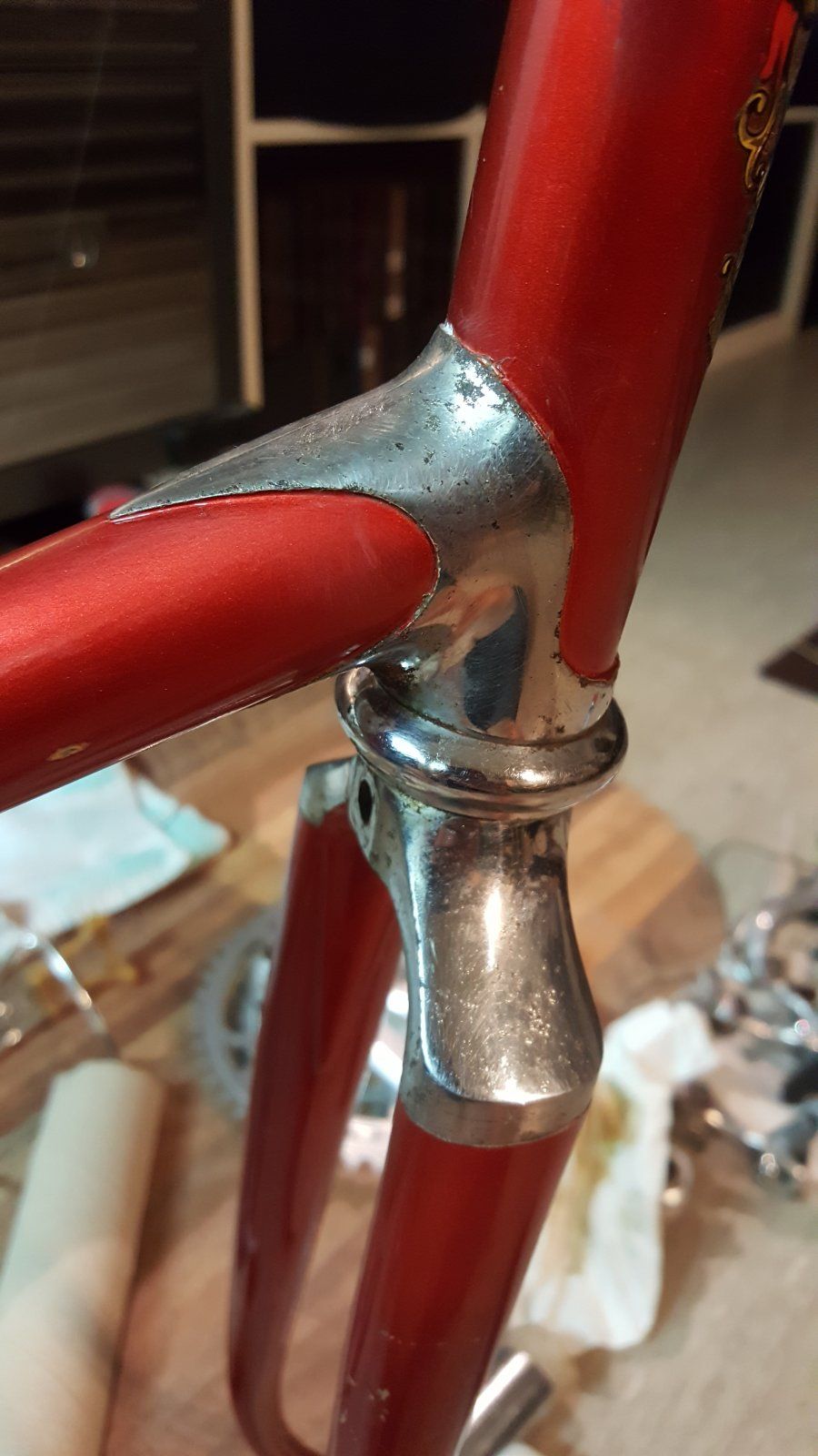

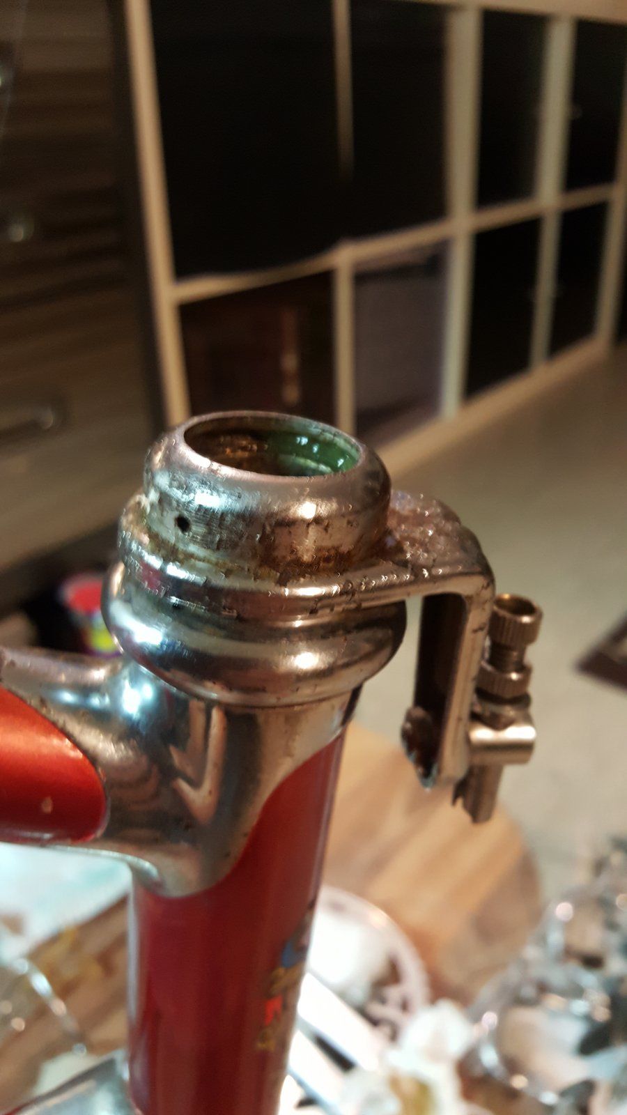

So jetzt aber erstmal Bilder vom Verkäufer.
Der Stand ist:
1.Der Lack ist überlackiert und kaputt.Der muss neu.welche Farben gab es alles zu der Zeit?
2.Die zusätzlich angebrachten Anbauteile kommen weg.die oberen Ösen sind alle gerissen.wenn man ins Tretlager schaut ist ein Öler auf der oberen Seite erkennbar.
3.Zeitliche Eingrenzung zur Beschaffung der Teile. Rahmennummer 274 und ein R?Wer kann mir da helfen 1963-1965?
4.Suche nach dem richtigen Steuerkopfschild.kann da jemand helfen wie das aussehen muss.
5.was ist das für ein Steuersatz?(Cinelli?)und wie geht der ab? Ist das Teil für die Bremse und die obere abschlussmutter eins?
Schon mal vielen Dank für die Hilfe 🙂
Der schaut im Detail ja leider schlimm aus. Wobei ich das jetzt nicht so schlimm gefunden hätte mit dem Lack 😉
Gegenhalter für die Bremse. Auf den ersten Blick: Weinmann. Da hättest du schon mal einen Anhaltspunkt für deine Teilesuche. EDIT: falsch gelesen, es ist nicht „eins“ sondern es sollten schon zwei separate Teile sein.
Bremsen sind ja welche dabei.
Steuersatz sollte Cinelli sein. Könntest du auch einen alten Campa Record verbauen und den Abschluss oben suche ich zufällig noch 😉
Du brauchst ein Spezielles Wekzeug. Im Forum bekommst du vielleicht von einem User eines geliehen.

Finde der Chrom hat eine schöne Patina, ist die Frage ob das bei Neulack noch paßt, oder das große Besteck auspacken.
🤔 das ist halt die Frage. Macht es Sinn, den Rahmen auf 60s rückzubauen und dafür neu Chrome, Lack und Teile in VGC NOS investieren?!
Oder so lassen und einen Aufbau mit authentischen Teilen der 60s-70s zu machen und Altersspuren erhalten.
Zeig mal Bitte mehr Bilder vom Rahmen @regges
Oder bist du schon mit der Entscheidung durch?
Die defekte Zugführung könnte man auch noch begutachten.
Den Chrom im Bereich der sattelmuffe könnte man ja mit Abbeizer frei legen, zbspl. Hat das @luftindiereifen bei seinem alten SC erfolgreich betrieben
