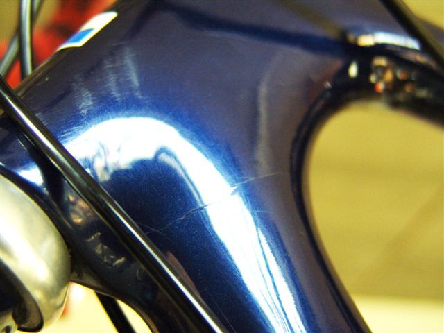

fahre seit ca. 1996 ein Look KG 191.
Letze Woche habe ich am Übergang Unterrohr/Steuerohr seltsame Risse im Lack entdeckt :(
- ich hoffe man kann das einigermaßen auf den angehängten Fotos erkennen!
Was ist Eure Einschätzung? Bricht das Carbon da unter Lack oder ist es möglich das nur der Lack spröde geworden ist?
Habe den Rahmen damals nur grundiert gekauft und von einem Autolackierer lackieren lassen.
An gleicher Stelle ist mir schon mal ein Principia Alu Rahmen gebrochen...
Hat jmd. Erfahrungen? Vielleicht mit dem gleichen/ähnlichen Modell?

der Rahmen ist vermutlich an dieser Stelle geklebt und da lockert sich was da arbeitet was, ist sicher nicht nur der Lack, sondern der Beginn einer Scheidung... :D habe genügend Carbon Rahmen und Gabeln gesehen wo das so losging..

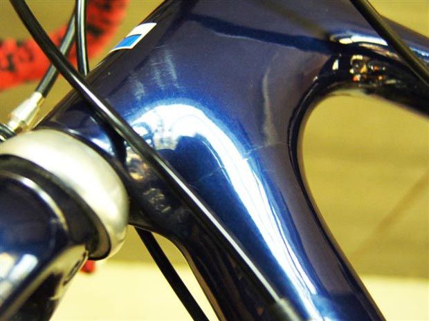

Auf dem mittleren Foto kann man deutlich erkennen, daß es sich hier nicht um einen durchgehenden Riß in der Struktur handelt. Sieht mehr so aus, als würde sich die Klarlackschicht vom Untergrund lösen.
Was Pave schon schrieb - da arbeitet was !
Geh auf Nummer sicher und laß den Rahmen untersuchen wenn Dir Deine Gesundheit im Entferntesten etwas wert ist !
Sieht meiner Meinung nach aber nicht wie ein Bruch der Kohlefaser Struktur aus !
Aber meine Meinung macht Dich nach einem Sturz nicht wieder gesund !
Gruß,
Ragnar ;)
...und falls ein Riß drin ist, noch ein Tip, den ich auch bekommen habe:
Nicht gleich wegschmeißen, sondern mal in ein Sanitätsgeschäft gehen.
Eines, wo sie Prothesen herstellen. Die sind in der Verarbeitung von Carbon
wesentlich weiter fortgeschritten, als Rahmenbauer.
Die können das eventuell dann wieder heilen. Muß man nur großflächig
machen und langfaserig, sonst bricht es trotzdem.
Sieht dann nur vielleicht etwas sch.. aus, wie ein Flicken auf der Hose,
aber vielleicht günstiger, als ein neuer Rahmen.
sieht eher wie ein riss ihm lack aus und nicht wie ein bruch kannst aber bei look selber röntgen lassen die sind da ganz hielfsbereit kostet ca. 50€ dann bist auf der sicheren seite!
