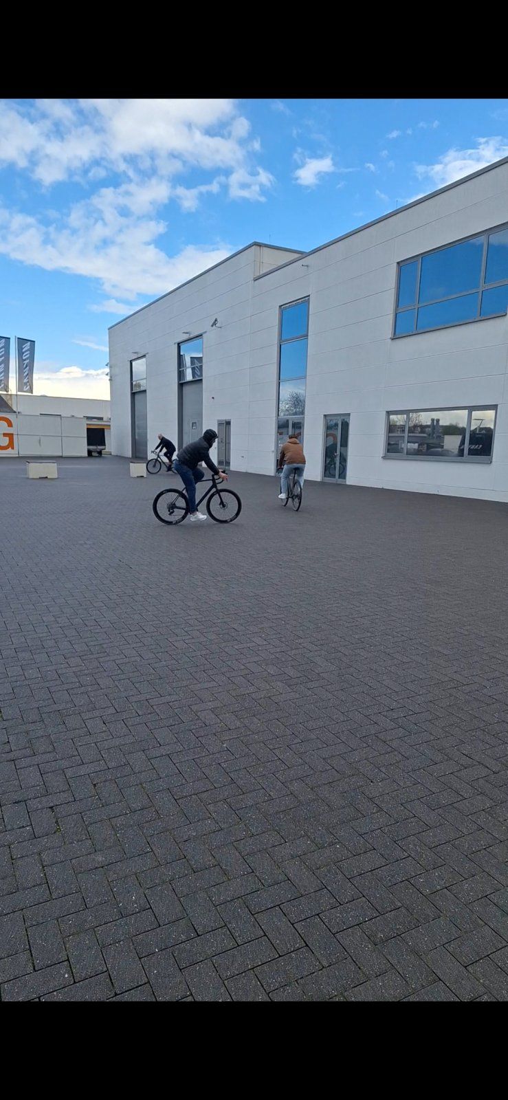

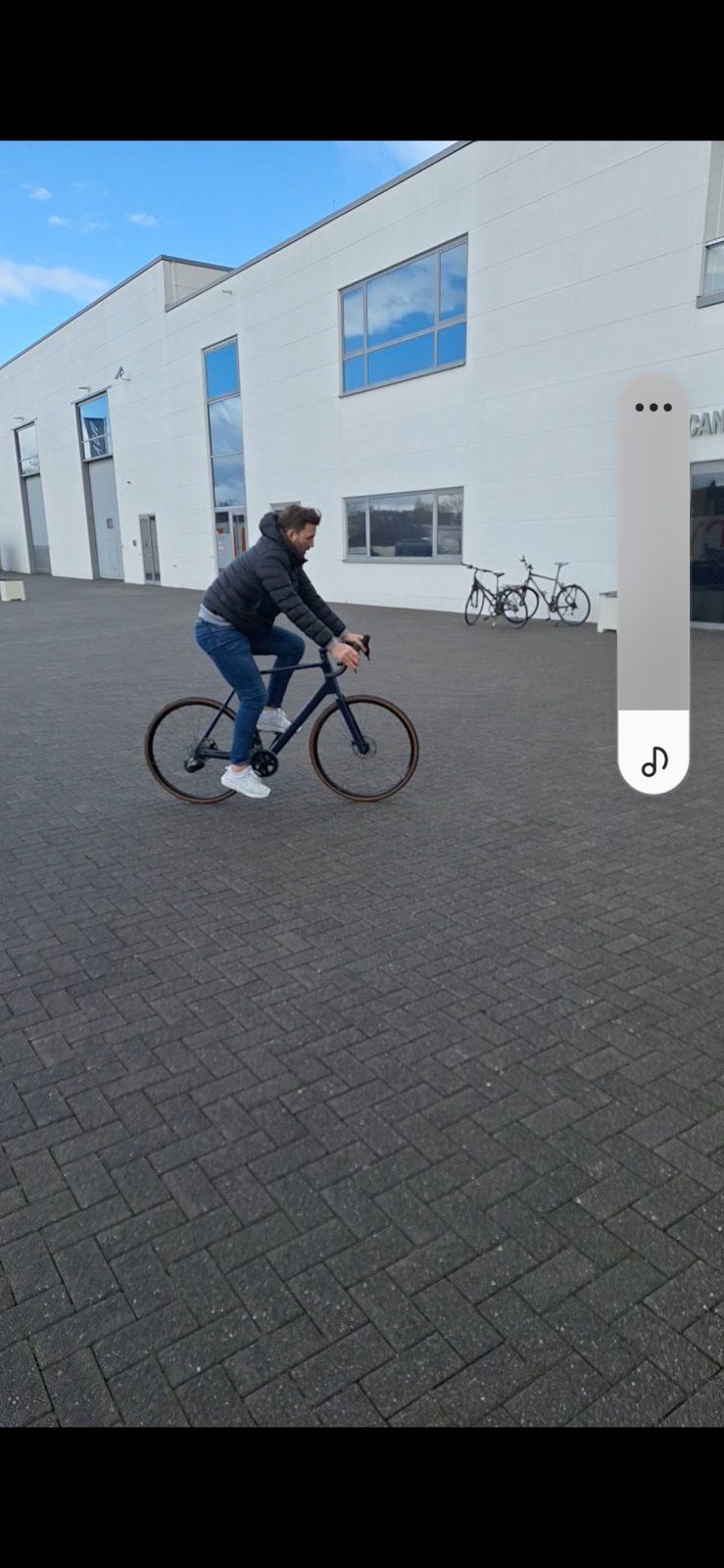

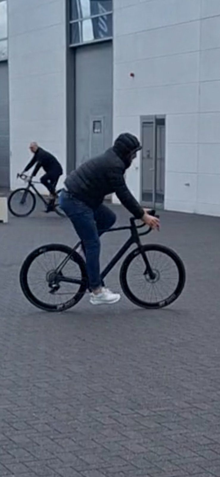

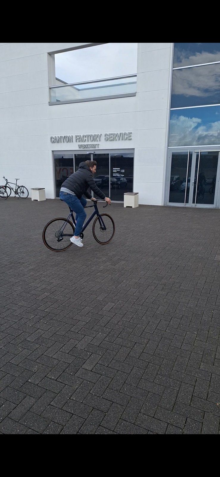

Servus liebe Sportsfreunde,
nach einer relativ ausgiebigen Recherche hier im Forum und einem Besuch in Koblenz stehe ich als Einsteiger nun vor der Entscheidung entweder das Canyon Endurace in L oder XL zu erwerben.
Hardfacts:
Größe: 188 cm
Innenbeinlänge: 90 cm
Armlänge: 62 cm
Gewicht: XX,XX ;-)
leichte Probleme im unteren Rücken
Im Zuge der "Probefahrt" haben mir beide Räder gut gefallen, wobei ich mich marginal wohler auf dem L-Rad gefühlt habe. Der Sattel war auf beiden Rädern komplett zum Lenker geschoben.
Zur Info: vor einiger Zeit bin ich das Backroad von Rose in der Größe 59 längere Zeit (ca. 1,5 Stunden) Probe gefahren und hatte ein gutes Gefühl.
Das Endurace in L ist ein wenig kürzer und das XL ein wenig länger als das Rose. Der super freundliche Canyonmitarbeiter meinte, ich würde auf dem Rad in L sehr kompakt bzw. etwas gestaucht sitzen. Laut Canyon wird mir jedoch die Größe L empfohlen. Leider sind die Bilder nicht absolut optimal...sorry!
Ich freue mich schon auf eure Kommentare.
Mit Kapuze Größe L
Screenshot_20240326_135920_Gallery.jpgScreenshot_20240326_140404_Gallery.jpgScreenshot_20240326_140255_Gallery.jpgScreenshot_20240326_140310_Gallery.jpg

Ich denke schon, da ich viele Räder probegefahren bin und mich sehr intensiv mit dem voraussichtlichen Einsatzgebiet und den technischen Aspekten auseinandergesetzt hab. Die Frage ist halt nur welche Größe (L oder XL) besser passt. Vllt. fährt ja einer dieses Bike mit ähnlichen Maßen bzw. kann eine Empfehlung aussprechen. Canyon sagt ganz klar L jedoch hab ich da meine Zweifel s. Fotos. Ihr könnt es vllt. besser einschätzen. Oder es gibt aufgrund meiner Maße eine konkrete Bike-Empfehlung - würde mich darüber sehr freuen!!!!

Naja anhand der Fotos sieht man nur, dass du auf nem Rennrad versuchst wie auf einem Stadtrad zu sitzen. Dadurch sieht es faszinierenderweise so aus als wäre das Rad gleichzeitig zu lang als auch zu kurz. Du sitzt gestaucht und hast trotzdem durchgestreckte Arme wo man das Gefühl hat dass du nicht weit genug nach vorne kommst.
Ich finde, dass es am L sogar noch ein wenig besser aussieht, da du dort nicht ganz so aufrecht sitzt und zumindest eine leichte Beuge in den Armen hast.
Ich finde es halt alles andere als ideal für das erste Rennrad eins zu nehmen mit einem integrierten Cockpit. Keine Ahnung wie leicht es beim Canyon ist, mit den Spacern rumzuprobieren. Die Vorbaulänge tauschen wird mühsam, wenn es denn überhaupt verfügbar ist.
