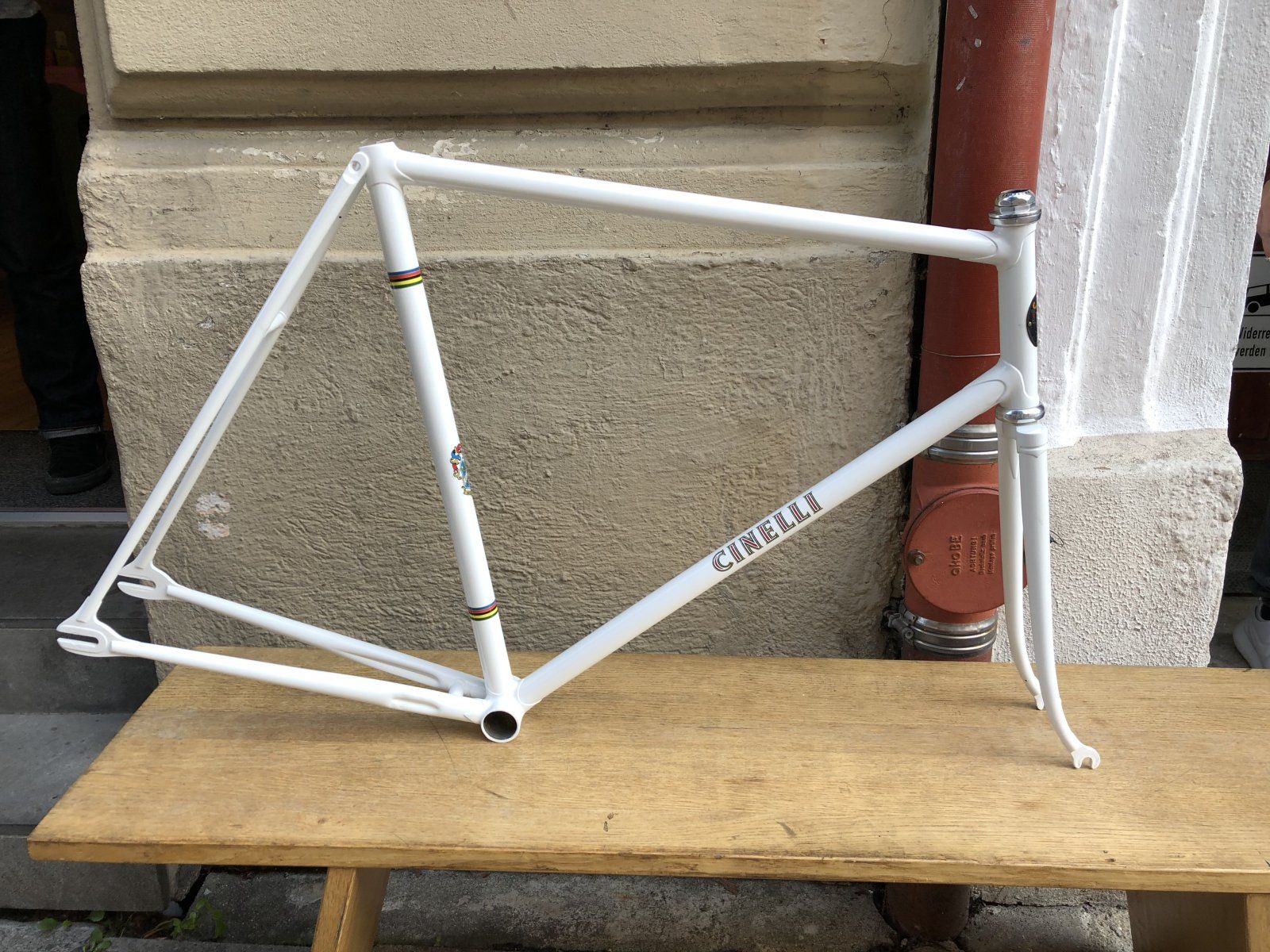

Die Basis des Ganzen: Ein sehr verhunzter Cinelli SC Pista Rahmen. Ich habe ihn vor ein paar Jahren einem älteren Herren abgekauft, nun soll er wieder zu verdienten Ehren und auf die Bahn (oder ins Wohnzimmer) kommen.
In diesem Zustand kam er damals zu mir:
Der Rahmen wurde vom Vorbesitzer zum Autolackierer gebracht, der recht grobschlächtig ein kaltes Weiß drübersprühte. Chrom war keiner mehr vorhanden. Die Aufkleber aus dem Netz waren auch drauf.

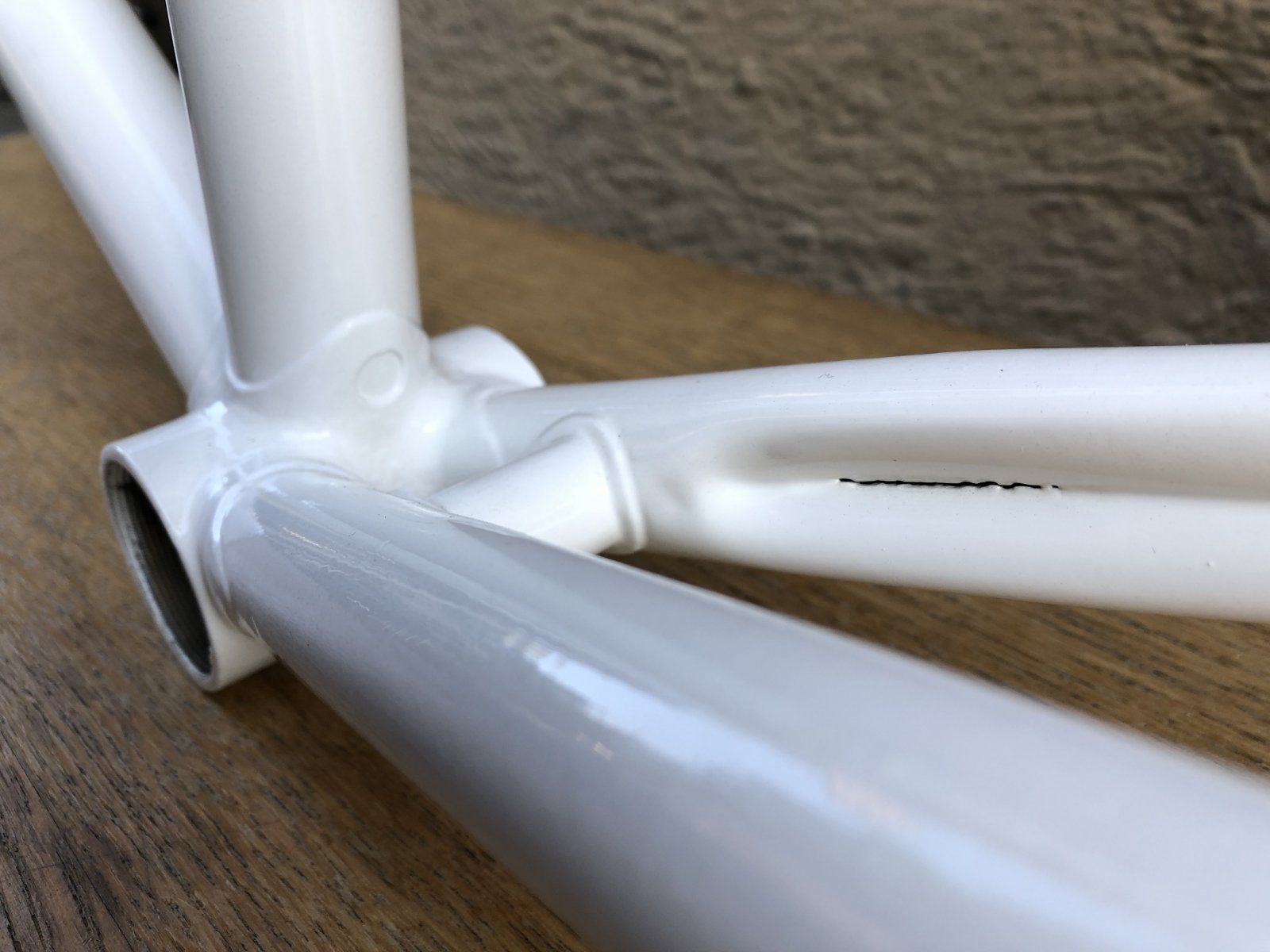

Bei der Inspektion fiel mir leider auf, dass das gute Stück eine Durchrostung in der Kettenstrebe hat.

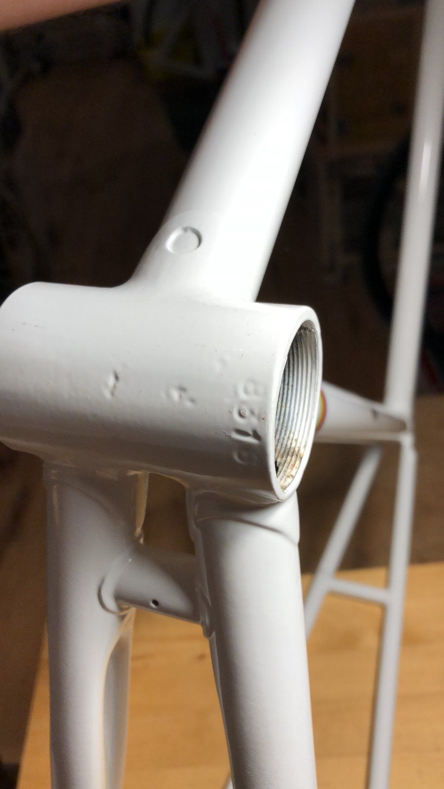

Hier das Tretlager:
Der Vorbesitzer erklärte mir, dass er diesen Rahmen als Komplettrad von seinem Vater 1970 in gebrauchtem Zustand bekommen hatte. Der hatte es einem Profi aus Frankfurt am Main abgekauft. Auf diesem Rad ist der gute Mann dann wohl 1971 Hessischer Jugendmeister auf der Bahn geworden. Wenn man so will, ein Rahmen mit Rennhistorie! Danach wurde er noch viele Runden und in Rennen gefahren, bis er ca. 1976 in der Garage verschwand.

Weil du noch das alte Georg Fischer Tretlager hast. Da sind die Muffenverbindungen anders. :)

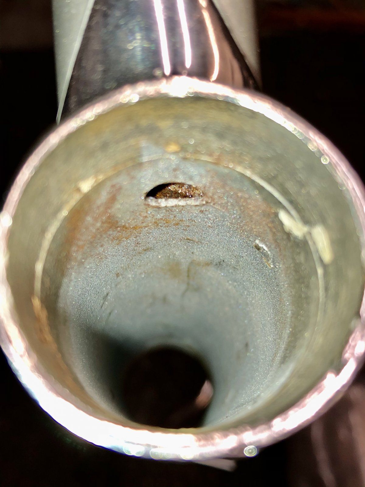

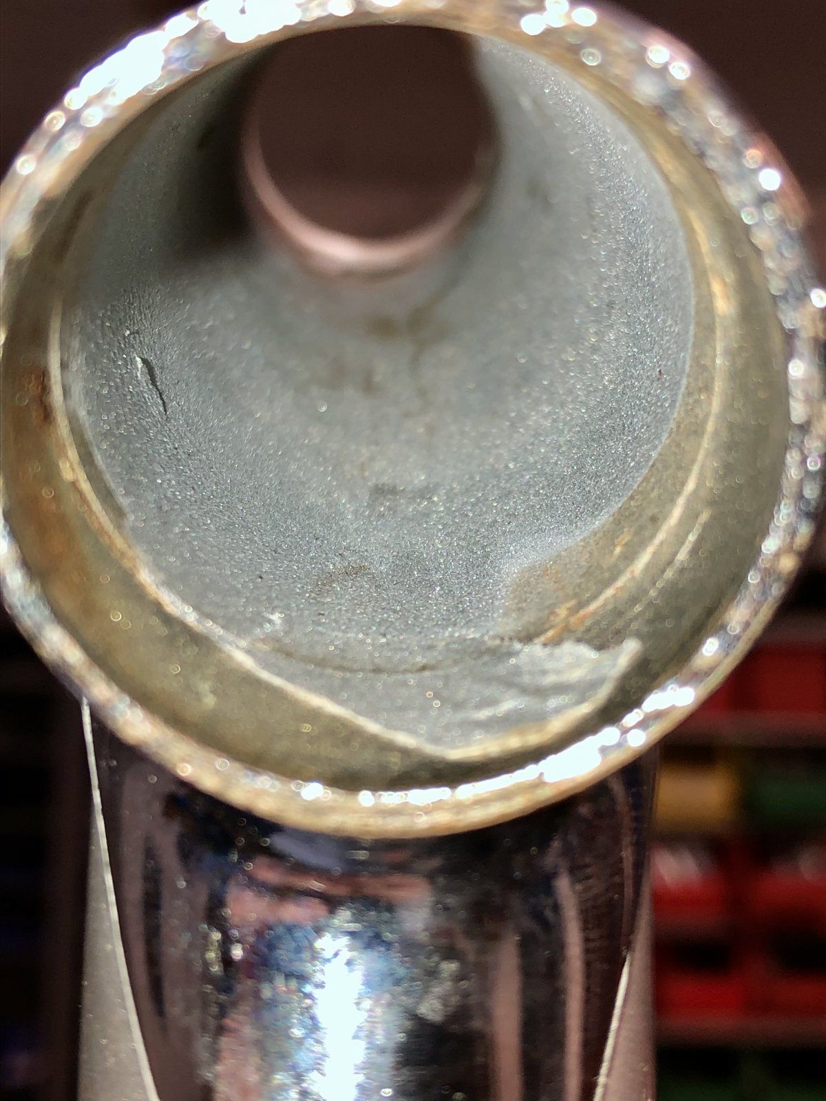

Sorry Flo! Will deinen Thread nicht zuspammen, aber wenn ihr mir schon so sehr geholfen habt, wäre es möglich ein letztes mal ins Sattel- und Steuerrohr zu schauen nach den hitzeentweichenden Löchern und da 1-2 Bilder zu machen? :)
Das wäre sehr hilfreich. Die Chance, dass der Steuersatz noch nicht drin ist, will ich kurz ausnutzen. 😉😋
Ich habe diese Stifte bisher erst an einem Rahmen gesehen. Frankreich, Anfang bis Mitte 70er, Reynolds 531. Was sagen einem die Stifte? Ich nehme an, die wurden im Lötprozess genutzt um die Rohre an Ort und Stelle zu halten? Ist das ein Qualitätsmerkmal, genau das Gegenteil oder kann man das so pauschal nicht sagen?
Nur hilfreich beim Löten U hantieren
Kein Problem, ich finde es selber interessant, was da so im Inneren abgeht...

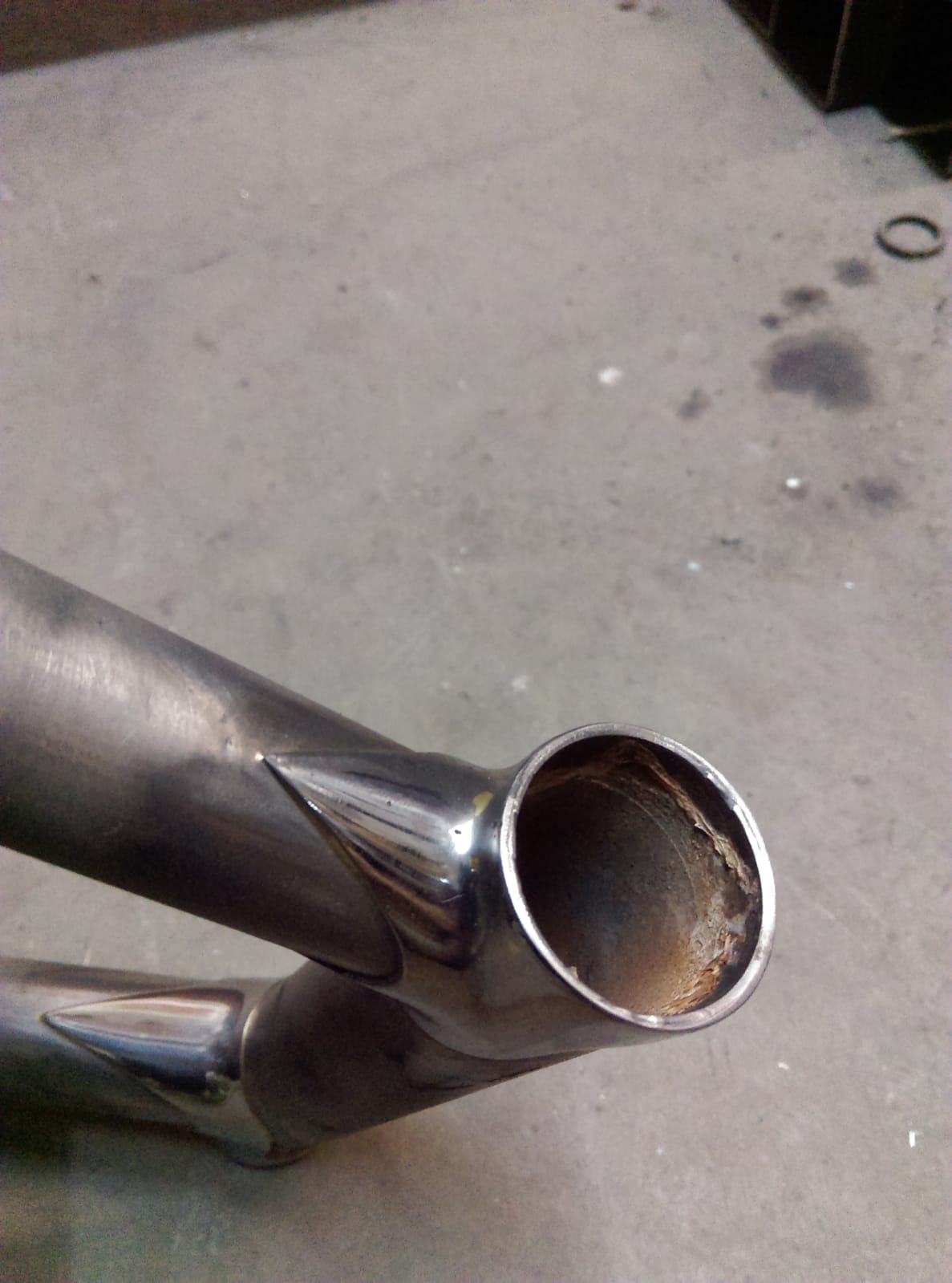

Hier Fotos vom Sattelrohr (die Detektive unter Euch werden bestimmt bemerken, dass wieder Chrom an den Muffen ist und auch schon ein wenig schöne silberne Farbe... Will aber mit den Nachher-Fotos noch warten, bis ich den Rahmen im Studio hatte):
Der Rost in den Rohren beunruhigt mich nicht unbedingt. Ist jetzt auch nicht so, dass da irgendetwas abblättert. Meiner Meinung nach ist da noch genug stabile Rohr-Struktur vorhanden.
Hier ist der Stand nach dem Entlacken und vor dem Chrombad. Die Muffen, Gabelkopf und Ausfallenden wurden schön poliert, damit es später auch unterm Chrom möglichst wenig Pickelchen oder Unebenheiten gibt...
Generell habe ich mich dazu entschieden, das Verchromen und die Lackierung in Deutschland zu machen, auch wenn es teurer ist, also anderswo. In Serbien z.B. sind die Preise zwar deutlich günstiger, aber dafür will ich nicht wissen, wie der Fluß hinter der Lackiererei aussieht...
