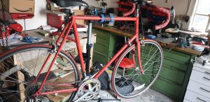

Wie ich schon in meiner Vorstellung geschrieben habe, bin ich im Besitz eines alten Rennrades, ca. 80iger Jahre was ich von meinem Schwiegervater vererbt bekommen habe.
Nun möchte ich es gerne Orginalgetreu aufbauen.
Da ich mich leider überhaupt nicht mit Rennrädern auskenne ( aber es gerne möchte) bin ich auf eure Hilfe angewiesen.
Zum Rad kann ich garnicht soviel sagen.
Leider sind an dem Rad keine Aufkleber der Marke vorhanden, was halt das Problem für mich darstellt, infos über das Rennrad bekomme ich leider von meinem Schwiegervater auch nicht ,( Jäger und Sammler) keine Ahnung wo er es her hat. Deshalb meine Frage, woran kann ich den Hersteller erkennen oder welche infos oder Bilder braucht ihr um es zu erkennen.
Leider bin ich Laie in Sachen Rennrad, also verzeiht mir wenn ich den einen oder anderen Fachausdruck nicht kenne.
Was ich über das Rad schon sagen kann ist, dass die Schaltung von Suntour cyclone ist und die kurbeln von Shimano biopace. Ansonsten sind Sitzstange und lenker von Sakae.
Unter dem kurbelgehäuse ist eine 5 stellige Nummer beginnend mit einem B eingeschalgen.
Gerne hänge ich Fotos an, sagt mir nur wovon genau.
Was ich gerne wissen würde, wären Hersteller und das Baujahr sowie das Model.
Mir ist klar das es warscheinlich nicht so einfach ist aber vieleicht komme ich ja einen kleinen Schritt voran.
Ich gehe davon aus das dass Rad verbastelt ist und lakiert wurde, grade deshalb würde ich es gerne in seinen Ursprung bringen.
Wenn es nichts besonderes ist, fände ich es auch nicht weiter schlimm, würde es dann trotzdem zeitgemäß zurück bauen.

sieh mal ganz oben auf der Seite bei den Rennmaschinen bis 1990:
Dort wird dir geholfen, wenn du eine Gesamtansicht von rechts und von sämtlichen Details am Rahmen Bilder postest.
Die bisherigen Indizien sprechen aber nicht für etwas extrem hochwertiges.

Als erstes möchte ich nochmal danke sagen, für eure hilfe bei der Bestimmung des Herstellers. Ich bin immer noch beeindruckt , dass ihr das so schnell herausgefunden habt, ohne auch nur einen Schriftzug am Rad zu haben.
Dann mal zum aktuellen Stand.
Wie die meisten ja wissen, habe ich schon Kontakt zu einer Firma aufgenommen ,die mir diesen hässlichen roten Lack entfernt. Wie sie das machen, muss ich nochmal Freitag abklären ,aber sie haben da mehere Möglichkeiten. Bei der Gelegenheit werde ich auch noch mal fragen, ob sie es nicht gleich mit Grundieren können, um mir diesen Arbeitsschritt zu sparen und das es nicht zulange unversiegelt herumsteht, Flugrost ansetzt.
Da ich das Bike selbst lackieren werde ( keine Panik habe schon einiges lakiert) stellt sich die Frage, welche Farben ich verwende.
Da das Rad so Orginalgetreu wie möglich werden soll sollten die Farben nicht stark abweichen.
Orginal light blue und Classic White.
Dazu habe ich mir bisher überlegt, dass ich light blue von Ford benutze und Pure White von VW.
Das ist erstmal die Idee, wenn ihr dazu Alternativen habt, immer her damit.
Die gelben Streifen werde ich wohl mit Dekorfolie machen, die mir ein guter Freund macht.
An anderer Stelle im Forum kam die Frage ,warum ich erst lackiere und dann Teile anbaue. Ich habe das früher bei Pkws natürlich auch anders gemacht, erst angepasst und dann lackiert, aber da es ja alles Orginalteile sein sollen, mache ich mir um die Passgenauigkeit keine Sorgen.
Heute habe ich mal eine Bestandsaufnahme gemacht, was für Teile nicht Orginal sind und was ich noch besorgen muss.
Ich muss sagen, fast alles ist noch vorhanden, bis auf Pedale, Sattel und Reifen.
Die Reifen werde ich wohl von Bridgestone nicht mehr bekommen, soweit ich weiß.
Die vorhandenen Teile werde ich aufarbeiten und wieder verwenden.
Also wer noch Sakae SR SP-250 Pedalen hat immer her damit.
Sattel kann ich mir wohl auch abschminken, einen gut erhaltenen zu bekommen, aber wer eine Kashimax rs 2a hat, nehme ich auch gerne 🙂
In einer Sache werde ich wohl dank @Knobi vom Orginal abweichen und die Gabel in blau lackieren, sie wirkt wirklich wie ein Fremdkörper in weiß.

Ich hänge noch mal ein Bild vom jetzt Zustand an.

Ich bräuchte Hilfe , bei der Wahl des Vorbaus.
Es steht leider nur das ein Sr ct verbaut wurde, darunter finde ich jede Menge. Ein Tipp was ich da nehmen kann?
Naja, willst Du das Rad denn fahren und passt Dir der Rahmen? Das ist ja noch die zentrale Frage.
Die Vorbaulänge richtet sich dann nach Deinen Körpermaßen und der Art, wie Du fährst (oder es erstmal einschätzt).
SR = Sakae Ringyo Vorbauten findest Du in vielen verschiedenen Baumustern, gut sind eigentlich alle. Interessant wird es beim Lenkerdurchmesser: Klassische Rennräder hatten da 26 oder 25,8 mm; auf die zwei Zehntel kommt es dabei nicht an. SR-Vorbauten gab es immer auch für Lenkerdurchmesser 25,4, was eher MTB- und Tourenradlenker waren. Bei Rennlenkern gibt es das auch, aber damals eher selten.
Kurz gesagt: Wenn Du den alten Lenker weiterverwenden willst, miss seinen Klemmdurchmesser und wähle den Vorbau danach aus.
Die Länge wählst Du erstmal so, dass Du bei passender Sattelstellung (Höhe und Versatz zum Tretlager) den Lenker mit den Fingern der ausgestreckten Hand gerade so eben noch erreichst, wenn Du den Ellbogen an die Sattelspitze legst. Der Lenker steht dabei erstmal knapp unterhalb der Satteloberkante oder in etwa gleich hoch, das ist dann der grobe Basiswert für "bequem". Längere und/oder weiter in die Gabel geschobene Vorbauten ergeben aerodynamische Vorteile, aber nicht unbedingt ergonomische. Das ist dann letztendlich eine sehr persönliche Sache, und so ein Vorbau ist ja später auch nicht wahnsinnig schwierig zu wechseln.
Der Vorbau auf den meisten Fotos originaler Mile 112 sieht nach einem eher günstigen SR-Modell aus, an den Seiten eher flach als rund. Vermutlich ein "Custom", z.B.:

Anhand der Fotos, tippe ich auf RH59, was bei dem Mile112 gemäß den Geometrietabellen von Bridgestone auf eine Oberrohrlänge von 57cm schließen ließe.
In dem Fall, lägen eine Körpergröße von 182cm, bei einer Schrittlänge um 86cm etwa im Bedarfsmittel.
2-3cm darüber hinaus oder darunter lassen sich mit Vorbaulänge und Sattelstützenauszug anpassen.
Wobei...
Wenn ich mir das Steuerrohr von meinem 59er Bridgestone RB2 ansehe, scheint mir das rote doch länger.
RH 62 bräuchte dann entsprechend andere Körperlängen. Messen hilft da.
Wobei...
Das vermute ich auch, das ist echt ein richtig großer Rahmen, der Fahrer sollte so um die 1,90m sein...

Das ist alles richtig, macht Spaß und ist ehrenwert. Ich kann nur aus persönlicher Erfahrung sagen, en Rennrad das nicht passt ist einfach Scheixxe. Ich hatte auch schon zu kleine Renner, das ist am Anfang total spannend, wenn man aber alles befummelt hat, will man auch fahren --> das ist dann das Problem.
Gib den Rahmen weiter und such Dir was passendes, kannste glauben!
Das wäre mein Vorschlag auch. Wenn du dir die Mühe machst und weißt gar nicht für wen, dann ist es Arbeit. Für einen Stundenlohn, da mag ich gar nicht rechnen anfangen.
Im übrigen, das Mile112 ist nicht soo der gesuchte Bridgestone Klassiker.
Ich denke, die Alugabel führt zu einem nach unten Durchreichen auf der „Muß ich haben“ Rangliste. So ist jedenfalls bei mir.
