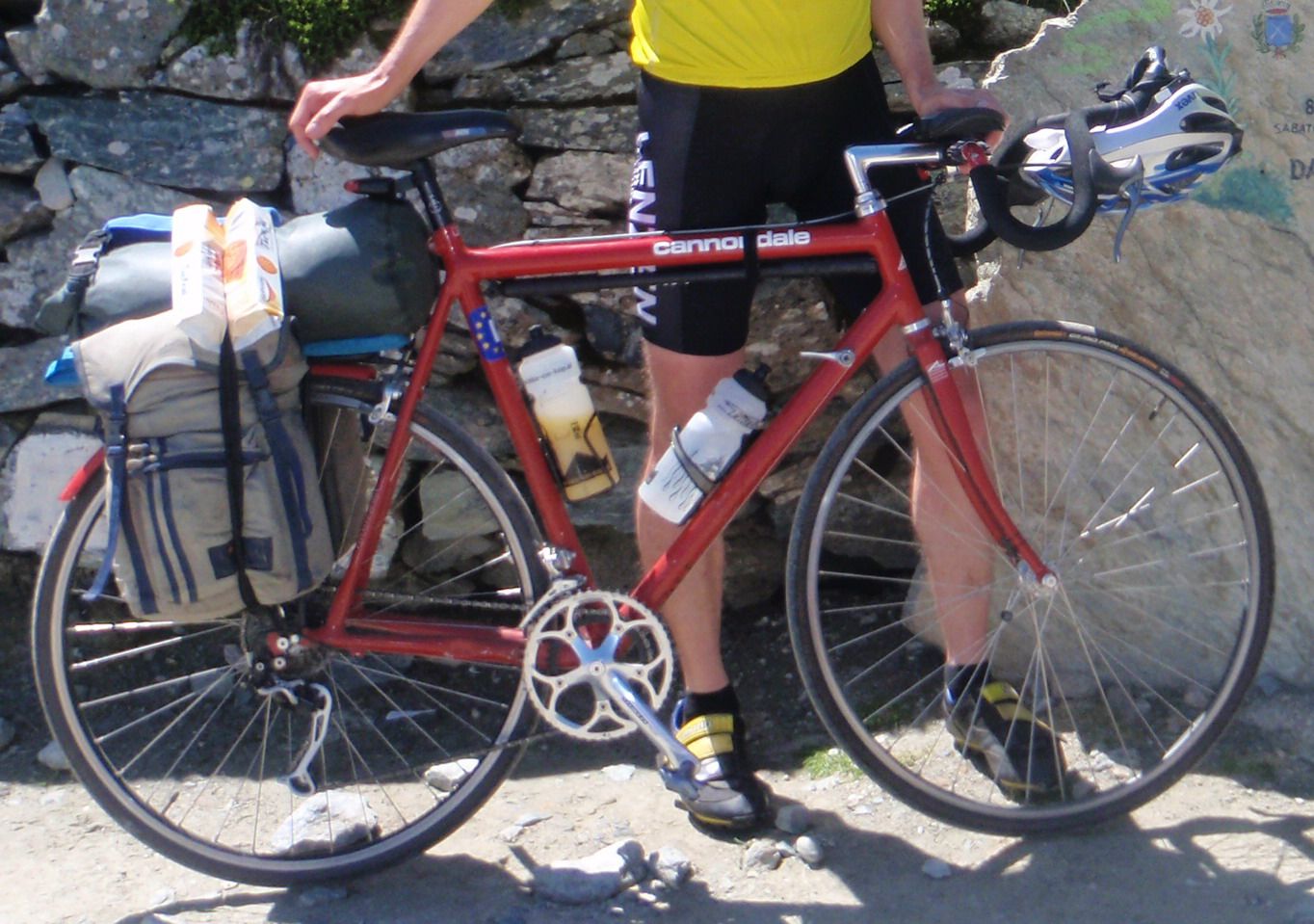

Werd' ich wohl auch auf 32mm-Supremes zurückgreifen müssen, dann hat sich zumindest die Frage nach den Laufrädern erledigt.
Mir ist zwischenzeitlich wieder eingefallen, dass ich die Ausfallenden eigens "aufgebohrt" (naja, mit einer Rundfeile bearbeitet) habe, damit die 32 reinpassen. Zuvor war bei 28ern Schluss;- Auf dem Bild sinds 25er, allerdings auch noch Platz für Schutzbleche (esge Chomoplasics).
Später kam - außer dem Umbau auf 32er und dem damit verbundenen Wegfall der Schutzbleche - ein VR-Gebäckträger fürs (dann kleinere) Zelt hinzu, das damit von hinten nach vorne umzog.
Probieren geht über studieren. Bau einfach erstmal alles zusammen und sieh, obs passt. Ich habe Bedenken, dass 32er Reifen reinpassen, aber wie xagt, es gibt nix, was es nicht gibt. Schutzbleche sind bei zu erwartendem Regen ein Muss, das kostet auch wieder Reifenvolumen.
Wie oben geschrieben, habe ich dazu die Ausfallenden befeillen müssen. Für Schutzbleche blieb aber kein Platz mehr.
Davon habe ich kein Bild, aber die Ausfaller haben es überstanden. Der Rahmen ist gegenwärtig nicht aufgebaut.

Ein Rennrahmen, eine Compact-Kurbel (34-50), ein MTB Schaltwerk und 13 - 32 Zähne hinten, Conti- Four Seasons 28 x 622 mm Reifen (32er "Sport Contact" passen auch noch), robuste 36 Speichen-Laufräder, ein Tubus Fly Gepäckträger, zwei kleine alte Taschen (eigentlich für Lowrider), ein 300 gramm Ortlieb Kanusack für den 1,5 kg Daunen-Schlafsack (oben auf dem Gepäckträger).
Dazu ein kurzes Stummelschutzblech (aus einem alten Kaputten gebastelt), welches am Gepäckträger befestigt ist und hinten nur bis zur Bremse reicht.
Das 2,3 kg Zelt wurde auf 2 Personen verteilt. Kocher haben wir weg gelassen (ab und an 'mal in's Restaurant). Nur Fahrradklamotten & Funktionskleidung (keine "Zivilklamotten") und davon auch nur wenige (1 x zum Tauschen, dafür öfter 'mal Waschen).
So hatten wir pro Nase etwa 7 - 9 kg Gepäck am Rad (je nach dem ob wir gerade 'mal wieder im Supermarkt waren) für eine Radtour von 12 Tagen durch die Alpen.
