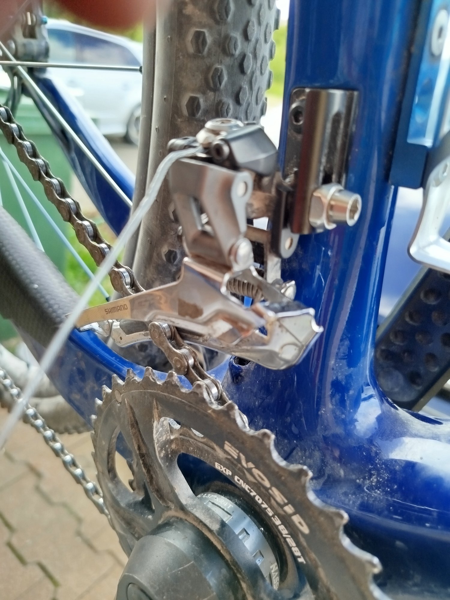

Ist es denn normal, dass wenn man die linke Schraube ganz raus dreht der Umwerfer nicht nach wandert? Hab nämlich das Problem, dass der Umwerfer einfach zu weit außen steht. Sorgt dann dafür, dass ich die Kurbel maximal Spacern muss damit die Kassette maximal weit weg vom Rahmen kommt damit ich aufs kleine Ritzel schalten kann (was eher schlecht als recht funktioniert). Leider wandert der Umwerfer nicht näher an den Rahmen obwohl keinerlei Spannung auf dem Seilzug und die Madenschraube auch keinerlei Kontakt hat.
Umwerfer sitzt auch etwas hoch. Hab bisher jedoch nichts gefunden um das tiefer zu bekommen.

Was hast du denn als Kurbel & Blatt im Einsatz?
Vielleicht haut deren Kettenlinie und Zähnezahl einfach nicht hin?
Man muss sich ja nicht sklavisch an eine Komplettgruppe halten, aber ein zu wilder Teilemix ist auch nix, wenn man nicht mit Sachverstand kombiniert:
38 Z. am großen Blatt? GRX ist auf minimal 46 Z. ausgelegt und die Kettenlinie ist 2,5 mm breiter als bei den Road-Gruppen.
Welche Kettenlinie hat die Kurbel? Anmerkung: Laut Anleitung ist der erste Schritt, bevor man den Zug montiert, den Umwerfer mit der Außenkante am großen Blatt auszurichten. Du hast den Zug schon montiert: Hast du den ersten Schritt übersprungen oder einfach weitergemacht, trotz Inkompatibilität?
Das ist nicht im Sinne des Erfinders (Shimano). Ich hätte Angst, dass ich das Tretlager zerstöre, weil es nicht ganz rein geschraubt und somit das Gewinde nicht formschlüssig im Rahmen ist. Die Spacer kommen zwischen Kurbel und Tretlager!
Die Madenschraube zur Einstellung der Zugspannung ist komplett rein gedreht, also der Zug maximal gespannt.
Dann ist dein Rahmen für Road-/Gravel-Kurbeln ausgelegt, die Kurbel aber eine MTB non-boost. Kannst du nicht einen etwas älteren MTB-Umwerfer nehmen? Tieferlegung des Umwerfers wäre weniger ein Problem als ein gespacertes Tretlager.
Wenn es eine MTB Kurbel und MTB Innenlager ist, dann muss man das BSA Innenlager spacern.
Nur wundert es mich dann, dass der Umwerfer nicht weitgenug nach innen reichen soll, weil bekanntlich MTB Kurbel eine größere Kettenlinie haben.
