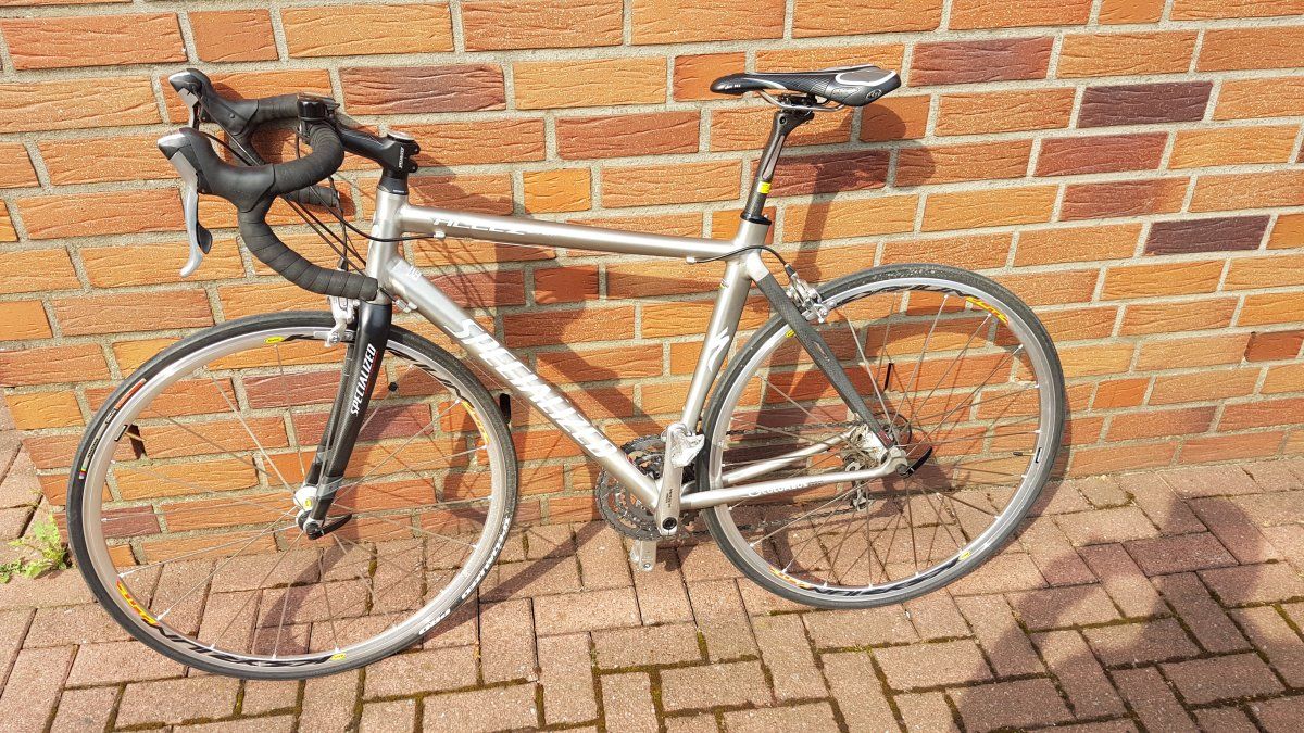

Vielen Dank für deine ausführliche Erklärung. Ich hab mich jetzt schon entschieden für ein Rad. Ich glaube es gehört eher zu der 1. Kategorie, also tiefer.
Ist ein Specialized Allez Expert geworden, mit Ultegra Austattung und Vollcarbon-Achsen.
RH 56, Farben treffen genau mein Geschmack und ich fühl mich darauf wohl.
vielen Dank noch mal an alle Beteiliigten.
Anbei ein Foto.

Nein , da liegst du falsch :)
Das ist kein "Racer" sondern eher ein Allrounder oder Richtung Tourer : Sieht man auf den ersten Blick wenn man sich vorne die hohe Front ansieht zwischen Unterrohr und Oberrohr. Dann das Oberrohr , welches von unten nach oben verläuft .Dazu der steile Vorbau der vermutlich nur positiv gefahren werden kann/soll.
Alles das Gegenteil von Race
perfekt für lange "gemütliche" Touren
Das moderne 2014/15/16 Speci Allez ist mit 17cm SR ein ziemlicher Allrounder und liegt zwischen 14cm Radon und 19,5cm Dectalon
Das auf dem Bild ist von 2006
Da habe ich keine Geometriedaten, sieht aber eher noch deutlich Touriger aus.
Macht aber nix , solange du dich wohlfühlst und alles funktioniert passt alles.
Der Alu Rahmen ist schon irgedwie schön :) finde ich auch. hat was
800€ würde ich dafür aber definitiv nicht ausgeben.
Obwohl ich SpeiseIced sehr mag und mit allen ihren Sachen bisher Top zufrieden war.
oh ok, bin wie gesagt noch neu :) Ich habe dafür auch keine 800 bezahlt :) Viel weniger.
Glaube das Modell gab es auch bis ca. 2011 so wie ich das gelesen habe.
Laut Specialized Homepage nicht :)
Bis 2006 ... dann Pause bis 2012
Dann Neuentwickelt mit neuem Rahmen.
Gebogenes Oberrohr und verdicktes Steuerrohr
