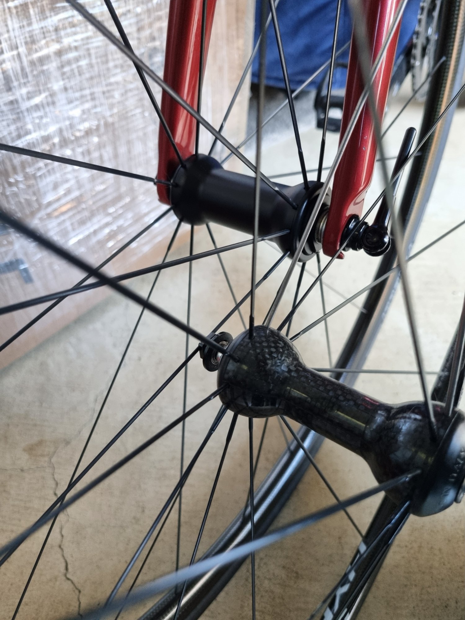

Nochmal kurz zu den Naben Hyperon vs. Racing Light:
Die Campa VR-Nabe ist was ganz feines, da gibt's nix ...
... aber hinten fand ich den zerklüfteten Aluflansch auf dem C-Nabenkörper noch nie besonders schön. Natürlich Geschmackssache.
Interessanterweise ist vorn wie auch hinten das jeweilige Fulcrum Laufrad etwas leichter. Ich hatte schon in einem anderen Faden geschrieben, dass ich an manchen Stellen Carbon bei Campa als nicht unbedingt materialgerecht konstruiert ansehe. Der Nachfolger der Racing Light hatte ja dann auch C-Hülsen mit Alu-Enden.

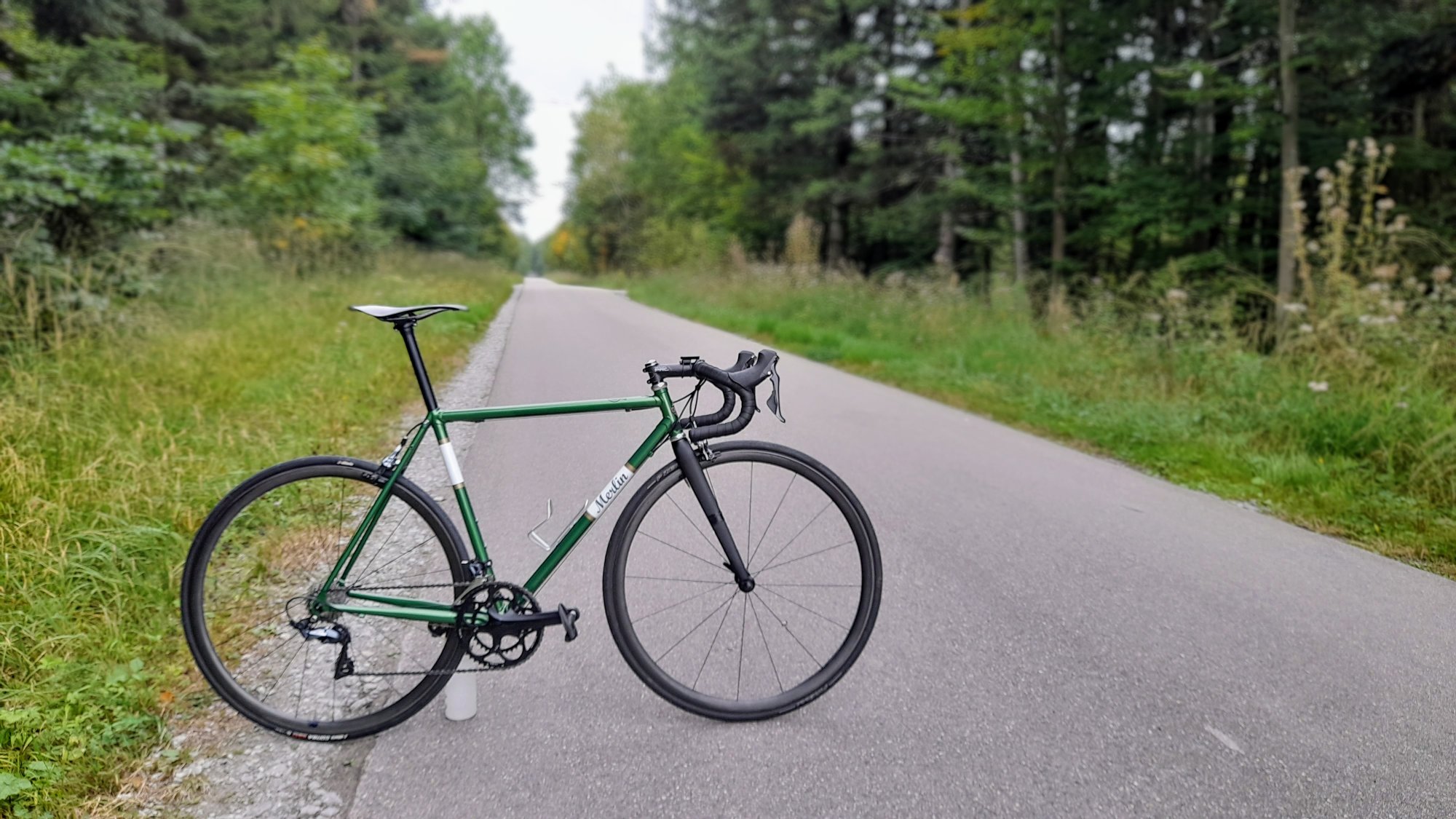

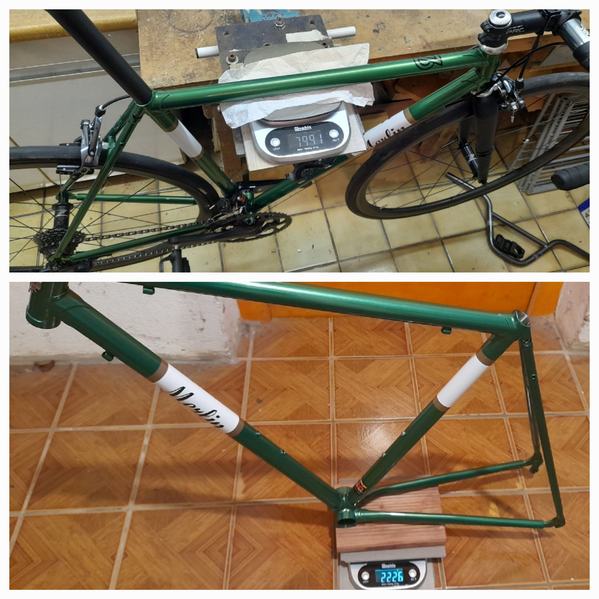

Sorry, eigentlich ja nicht der Tubular Faden dafür gibt's noch n Foto vom Merlin.
Boah, ist das schön!!! 😍 😍 😍
Der abfallende Lenker wäre nicht meines, sowohl optisch als auch von der Position, aber das ist ja nicht dein Problem. :D
Ansonsten eine 12 von 10! Genau mein Ding! Toll!
Es fehlt noch die von mir bereits empfohlene schwarze Sugino-Kurbel. ;) Die hier verbaute trägt mir noch „zu dick“ auf … und der Lenker … 🙈
Sonst sehr nice!! ✌🏼
