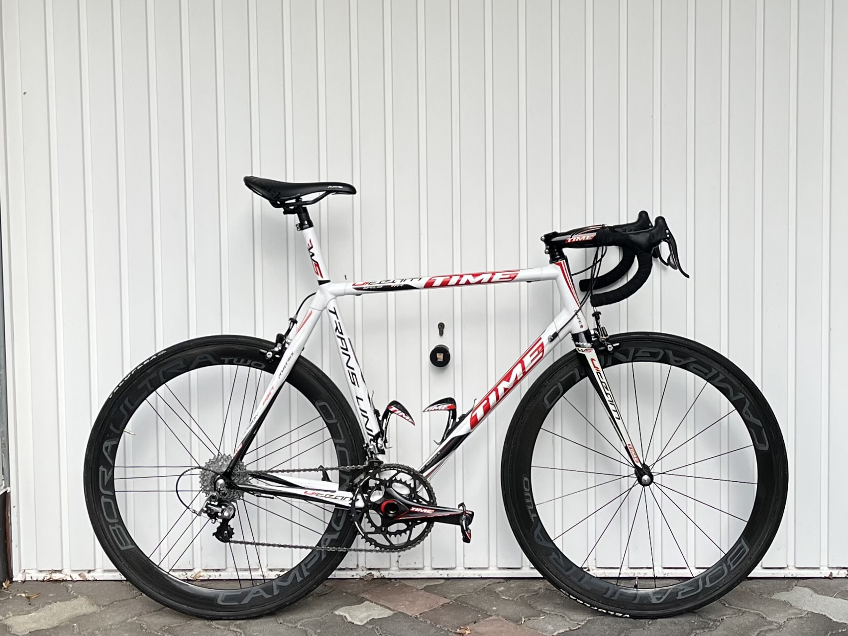

Hatte kürzlich einen Carbonmafia LRS vom Zullo ans Time gesteckt und auf einmal pfiff es vorn und hinten. Werde die Beläge nochmal lösen und etwas anders ausrichten.
Somit meine Theorie: die Kombi mit LR + Rahmen machts, nicht der Belag per se. Auch irgendwie verständlich, das Gesamtsystem hat eine Eigenfrequenz, die zufällig getroffen werden kann.
Ich fahre die roten Campa Gummis an 5 Rädern mit 7 Carbon LR verschiedener Hersteller mit teils sehr unterschiedlichen Strukturen der Bremsflächen - es pfeift oder quietscht bei keiner Kombi. Bisher.

Nur dieser Carbonmafia macht plötzlich Geräusche - v und h - aber erst, seit er vom Zullo zum Time gewandert ist. Mafia fühlt sich vllt in I wohler an in F ...

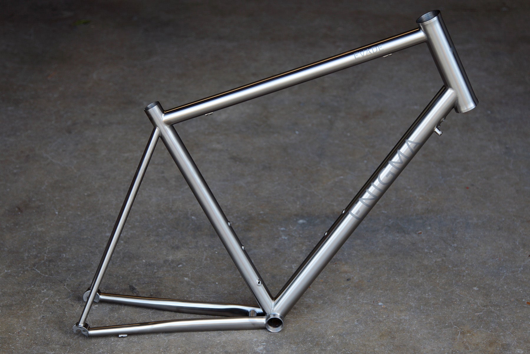

Enigma Evade Titanium Road Frame | Size 60cm im Sale
£750 auch mit Zoll und Versand interessanter Preis , finde ich.
Das Sitzrohr ist nur 55cm lang -> extremer Sattelstützenauszug.
