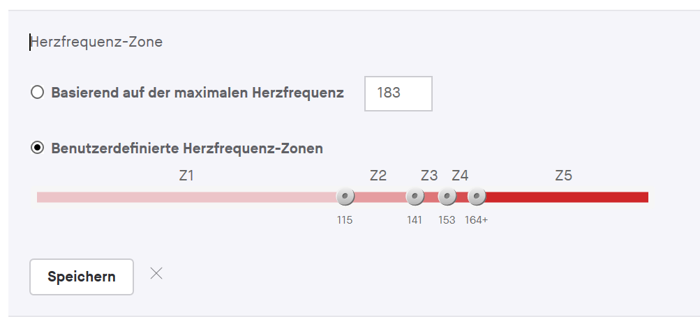

Ich nutze Strava Premium als Trainingstool und komme mit der Fitnessfunktion und vor allem mit der (wöchentlichen) relative Leistung super zurecht. Mein Training besteht hauptsächlich aus kürzeren Fahrten mit Intervalltraining mit Pulsmesser.
Jetzt habe ich die Woche meine Herzfrequenzzonen korrigiert, die Zahlen alle etwas weiter nach unten gesetzt. Das heißt, dass ich jetzt jedes Training in höheren Zonen verbringe. Soll heißen Strava müsste eine höhere Intensität erkennen.
Jetzt mein Problem:
Die Relative Leistung ist etwa um die Hälfte gesunken! Wie kann das sein?

Die Leistung ist weiterhin da (kein Powermeter, also fließt nichts in die Berechnung der "relativen Leistung" mit ein. Die Herzfrequenz hat sich auch nicht geändert, nur eben die angegebenen Zonen.
Schien wohl zu sein. Die Punktzahl richtet sich wohl danach, anstatt nach den Zonen. Was ein Quatsch, als wüsste jeder seine Max HF.
Zonen festzulegen ohne die Hfmax zu berücksichtigen ist nicht die beste Idee. Im Allgemeinen funktionieren die Zonenmodelle am besten, die sowohl Hfmax als auch Ruhepuls berücksichtigen. Ohne diese Eckwerte kommt bei der Festlegung von Zonen mit hoher Wahrscheinlichkeit nur eine zufällige Sammlung von Werten raus. Im übrigen ist es natürlich ebenso so einfach wie zumutbar, die Hfmax selber zu bestimmen (jedenfalls, wenn man nicht an KHK leidet)
