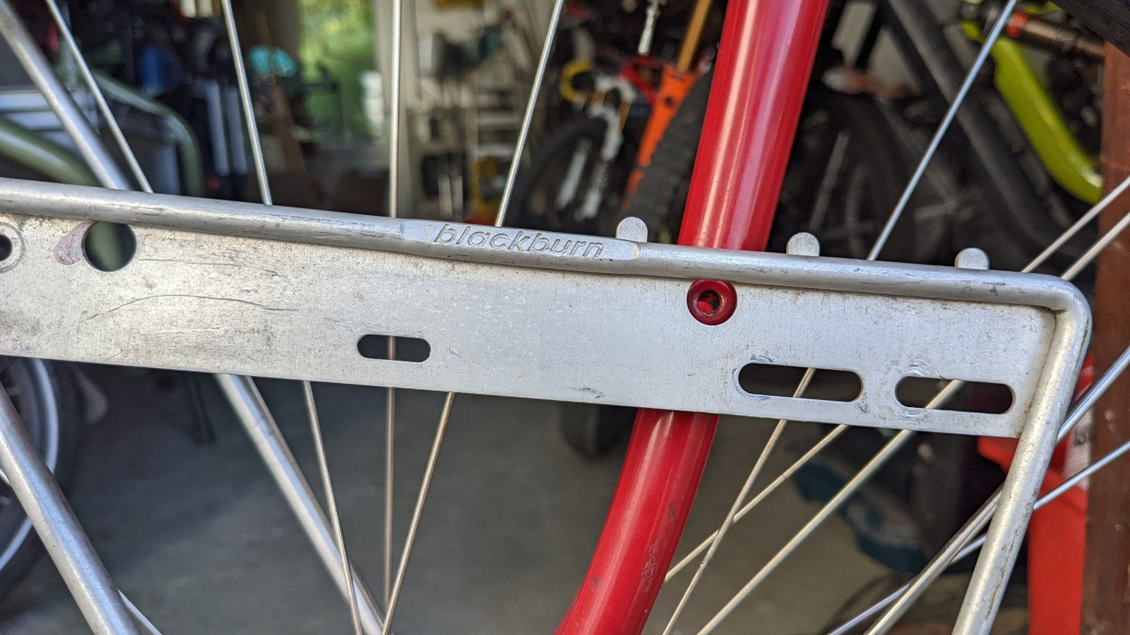

Haben die Reiseerfahrenen eventuell Lust mir bei meinem Blackburn Problem zu helfen?
Bin nicht sicher ob und wie ich den Träger am Besten anpassen?!
Jemand mit Erfahrungen großen Taschen vorn bzw. Blackburn am Start?
Das möchte ich:
Ist aber noch nicht fest:
Der Abstand Schutzblechöse zu Lowrideröse passt nicht recht:
Da müsste der Schlitz/ein Loch sein.
Tipps?
Lowrider falschrum?
Tasche nach vorn/hinten kippen?
Am Träger biegen oder bohren?
Am Träger bohren. Das ist ein Guylaine-Rahmen, oder? Da passen eigentlich nur die Tubus-Duo-Träger dran. Wenn es aber mit nur einem weiteren Loch im Blech des Trägers gemacht ist, seh ich da kein Problem.
Würdest Du den Träger in Waage montieren?
Oder leicht nach vorn oder nach hinten geneigt?
Ja, Guylaine. Ist also speziell.
Moderner Tubus ginge auch.

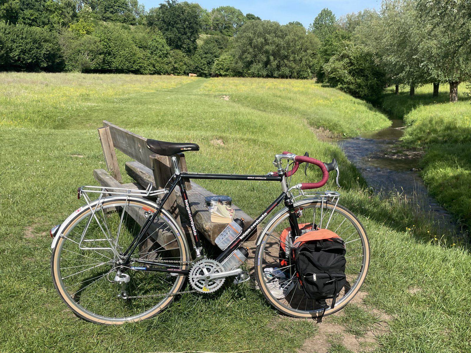

Wäscheleinen-STIs und Fronttaschen - wie gut oder schlecht funktioniert das? Welche Kompromisse muß man eingehen? Fahre RH50, d.h. vorne ist nicht viel Höhe.
Hättet ihr ein paar eigene Bsp.-Fotos? Danke.
Hab’s mal montiert, mit Brevetaufbau vorne, ging nicht. Die Tasche nimmt den gesamten Raum vorm Lenker ein bei RH 54 cm. War Zeitvergeudung, es zu probieren.
waagrecht, ja
Waagrecht, ja

Es geht ja darum, ob ich an geeigneter Stelle bohre. Möglichst nur 1mal ;-)
Wenn ich die Langlöcher nutzen könnte, würde ich nicht so viel fragen, sondern probieren ...
PS:
Die Blackburns sind asymmetrisch und es gibt 3 Stopp-Nupsies, also 2 mögliche Positionen. Und natürlich das Verschieben der Klipse an der Tasche. Schwerpunkt über der Achse plus minus wird damit auf jeden Fall gehen.
