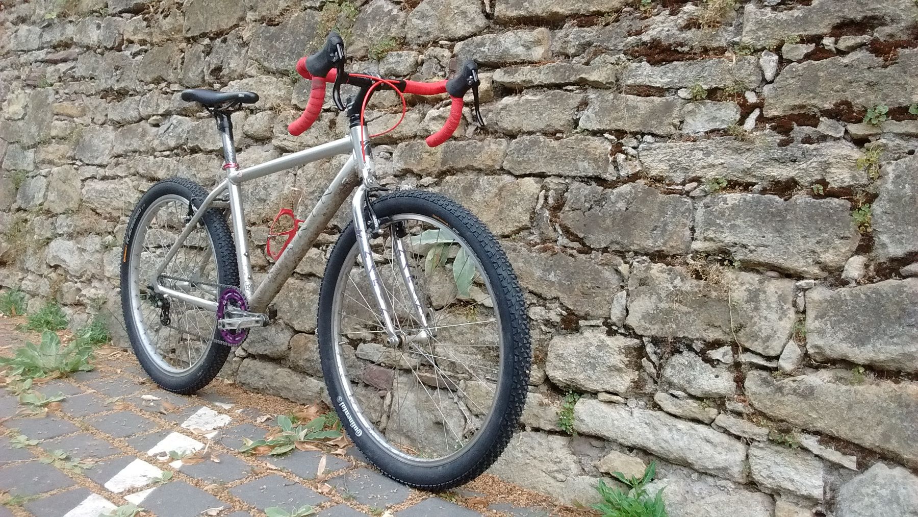

Warum fährst du dann nicht sowas?
26zollcx02-jpg.787854
IIRC hat bei einer sehr guten Straßenoberfläche der schmälere Reifen mit hohem Druck Vorteile und je schlechter die Straße ist umso besser sind breitere Reifen mit niedrigeren Drücken. (immer vorausgesetzt alle Reifen haben den gleichen Aufbau und Gummi)
Pauschal zu behaupten, das Optimum bekommt man nur mit breiteren Reifen ist genauso verkehrt, wie mit höheren Druck rollt ein Reifen besser.
weil die maximal erlaubte Breite beim CX 33mm Breite ist ;)
aber im Ernst: bei Disk vor die Bremse nicht mehr das Limit setzt, geht der Trend zu sehr breiten (>= 30mm) Reifen und zwar mit Vollcarbon Aero Felgen. Das geht weil schmaler nicht identisch mit Aero ist und man mit den breiten reifen auch mehr Grip hat

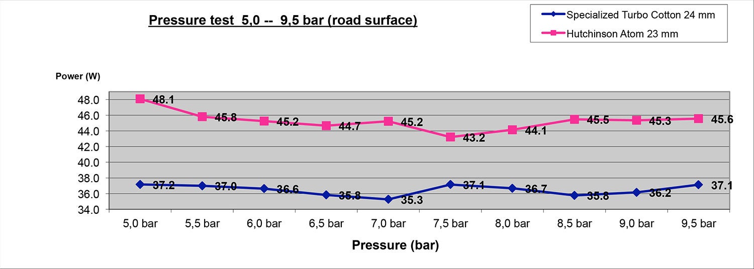

denn Sweetspot für den Luftdruck, kann man mit einem PM an einem windstillen Tag und einer flachen Runde die keine Hindernisse hat recht eindeutig ermittlen. Zumindest auf 0,5 bar genau,
Bei mir mit 250 Watt und bei einer Geschwindigkeit um 37km rum, dominiert das jeden Aerovorteil. Der Unterschied zwischen einen 32Speichen R460 Laufrad und einem 60mm Vollcarbon Vorderrad ist auf jeden Fall weniger signifikant als ein im 1 Bar zu hoch! oder zu niedrigem Luftdruck.
Ich kann jedem der ne PM hat nur empfehlen das mal zu testen. Meine Testrunde hat so 5 km und da sind Abweichungen von ca. 5 sek reproduzierbar. Einschränkend muss man sagen, das das Ergebiss nur dür den getesten Asphalt gilt. Aber man hat erstmal ne Referenz. Und "fühlen" kann man da garnichts. Das sind eine Interpretationen des Abrollverhaltens.

bei meinen Schwalbe 23mm Tubeless, lag das Optimum auch bei ca. 7,5 bar bei meiner Teststreckt mit nicht ganz optimalen Asphalt.

Du meinst den Satz: "Tire Pressure is NOT a Maximize or Minimize Variable, but Can be Optimized for your weight, tire size and course conditions" ?
Das ist ja wirklich keine neue Erkenntnis.
guck den Beitag mit der Contigrafik an, dann ist es immerhin neu genug.
Aber ich muss gestehen, das ich bis von einem Jahr auch bei den Zeitfahren 8,5 bar drauf gemacht hab. Ist zwar unbequem, aber wenns schneller ist, egal.
Mir war nicht klar, das es langsamer macht
Dann lass mal hören, warum Du hier mehr Ahnung hast wie der Reifenhersteller Schwalbe:) https://www.schwalbe.com/de/rollwiderstand.html
Dann lies doch auf der von Dir verlinkten Seite einfach weiter im Text: https://www.schwalbe.com/de/rollwiderstand.html unter der Überschrift: Warum fahren Radprofis dann so schmale Reifen? Breite Reifen laufen nur leichter, wenn ich den schmalen mit dem niedrigeren Luftdruck des breiten Reifens fahre. Fahre ich den schmalen mit seinem höheren Luftdruck, läuft er leichter. Aber das wird irgendwie immer vergessen, jeder spricht nur noch davon, dass breitere Reifen weniger Rollwiderstand haben. Ist halt nur unter bestimmten Voraussetzungen so. Und diese entsprechen aber nicht der Praxis.

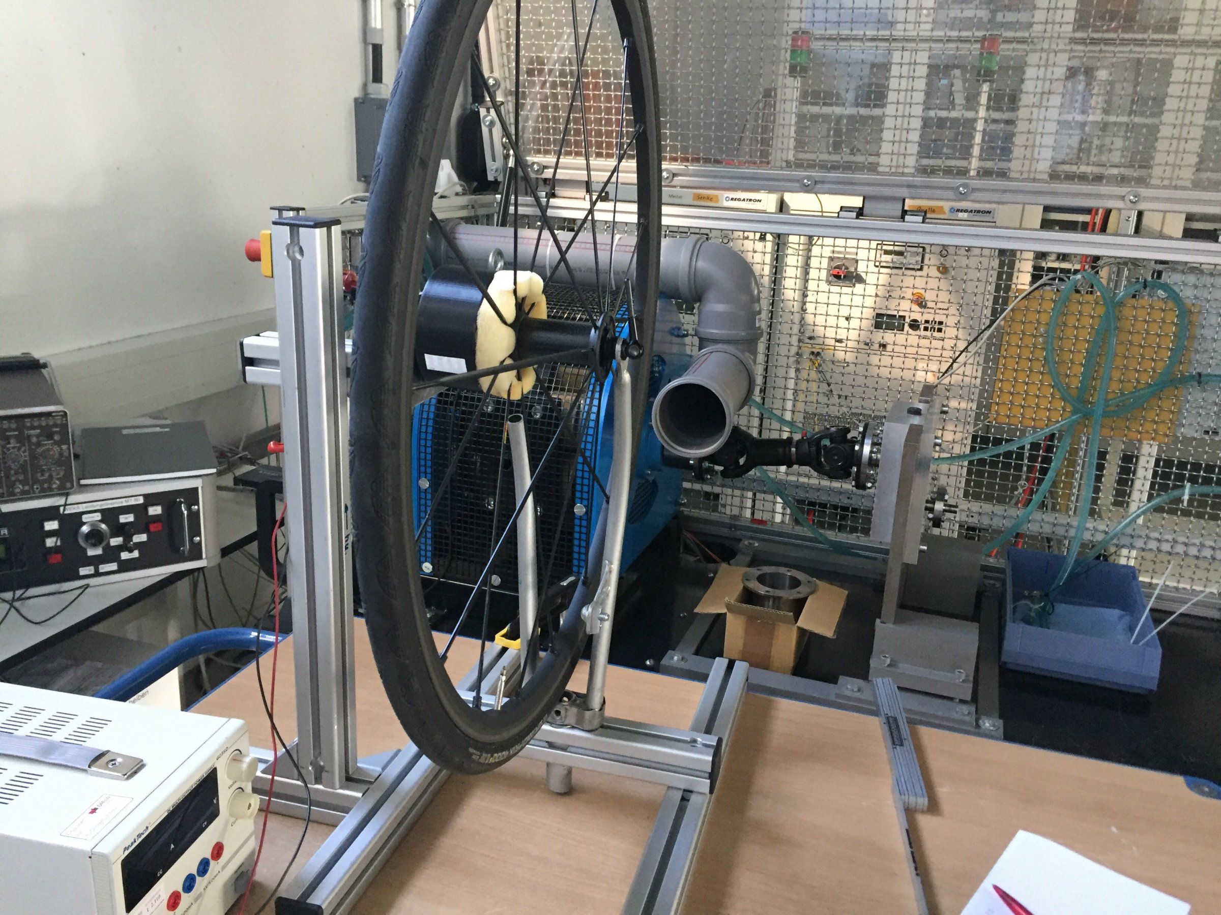

Zur Aerodynamic habe ich auch mal einen Versuchsaufbau gemacht.
Vorgaben: Laufrad antreiben mit 30km/h, auf einer Seite entgegen der Laufrichtung Wind mit 30 km/h aus verschiedenen Winkeln.
Ergebnis war, dass sich vor allem die Speichen auf die Aerodynamic auswirken. Das Hochprofil brachte gar nichts. Die Ksyrium SLR waren bei seitlicher Anstrahlung etwas schlechter, weil die Speichen vom Durchmesser stärker sind. Am schlechtesten waren die klassischen Laufräder mit vielen Rundspeichen.
Ich habe den Test absichtlich mit 30km/h gemacht, weil das ungefähr der Bereich ist, den Hobby-Sportler dauerhaft auf der Geraden fahren. Vor allem Interessant finde ich, dass sich der Luftwiderstand bei 30 km/h grob bei 5W bewegt. Und wenn dann die Laufradhersteller kommen, und 20% Leistungsgewinn durch die teuren Hochprofil-Laufräder versprechen, kann ich nur lachen. Und selbst wenn es so wäre, dann wären es 20% von 5W. Ob es sich lohnt, dafür z.B. 2000€ auszugeben muss jeder selbst wissen.
