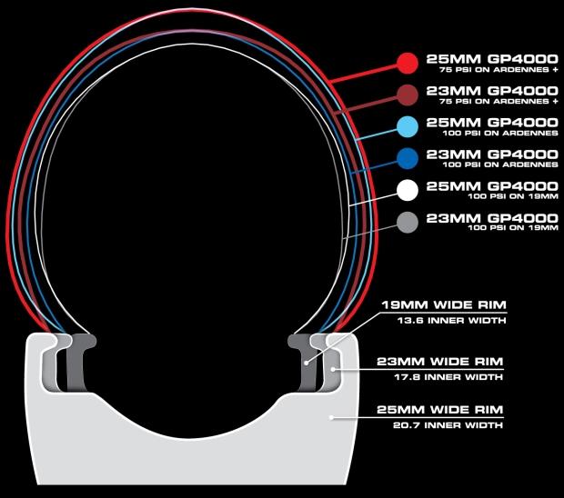

Die "Grenzwertbetrachtung" ist irrelevant, weil man so nicht fährt. Bei gängigen Maulweiten ist der Zusammenhang umgekehrt, wie du ihn darstellst.
https://www.slowtwitch.com/Products...ng_Wheels/Ardennes_long_term_review_4056.html
Eine eigenartige resp. unlogische Darstellung.
Wenn man z.B. die Länge der roten Linie des 25er mit der Länge der weissen Linie des 25er vergleicht, so sieht man auf den ersten Blick, dass die rote Linie sehr viel länger als die weisse ist. Da stellt sich doch die Frage, woher das zusätzlich benötigte Reifenmaterial plötzlich herkommen soll. Die Materialdehnung wird es ganz bestimmt nicht richten, ganz im Gegenteil, denn der rote Reifen hat einen tieferen Luftdruck als der weisse.
Bevor man mit Logik argumentiert, sollte man sich vielleicht nochmal Gedanken über die geometrischen Zusammenhänge machen.
Das habe ich. Wie gesagt, miss bitte die Länge der weissen Linie und jene der roten Linie und beantworte mir die Frage, woher plötzlich das Material her kommt, um die viel grössere Länge der roten Linie abzudecken.
Die Reifenflanken stehen bei der breiteren Felge senkrechter, der Reifen ist weniger Birnenförmig. Deshalb wird der Reifen nicht nur breiter sondern auch auch minimal höher.

Ich fahre GP4000 resp. GP5000. Da ist der Komfortunterschied aus meiner Sicht resp. meinem Gefühl zwischen 23mm mit 8 Bar und 28mm mit 5 Bar gewaltig.
Kann ich aus der Praxis bestätigen.
Conti GP5000 auf 15er Felge => 24,8mm breit
Conti GP5000 auf 18er Felge => 26,5mm breit
Umfang auf 18er Felge minimal größer, denke, wenn ich drauf hocke, gleicht das der etwas geringere Druck, den ich nun fahre, wieder aus.
Sorry, aber wenn ein Körper gleichzeitig breiter und höher wird, so braucht es mehr "Hüllenmaterial" sprich, aber woher soll das kommen?
Egal welche Form der Reifen hat, die Querschnittslänge ist gegeben d.h. wenn das Material in die Breite geht wird es unweigerlich auf Kosten der Höhe gehen und umgekehrt. Geht die Felgenbreite gegen 0, so ist die Reifenhöhe maximal, geht die Felgenbreite immer weiter auseinander, so geht die Reifenhöhe gegen 0. Und reale Felgen decken einen kleinen Bereich aus der Breite 0 bis undenlich ab, aber das beschriebene Prinzip bleibt gleich.
Du kannst die Rechnung auch über das Volumen machen. Je breiter ein Körper bei gegebenem Volumen ist, umso weniger hoch kann er sein und je höher ein Körper bei gegebenem Volumen ist, umso schmaler muss er sein.
