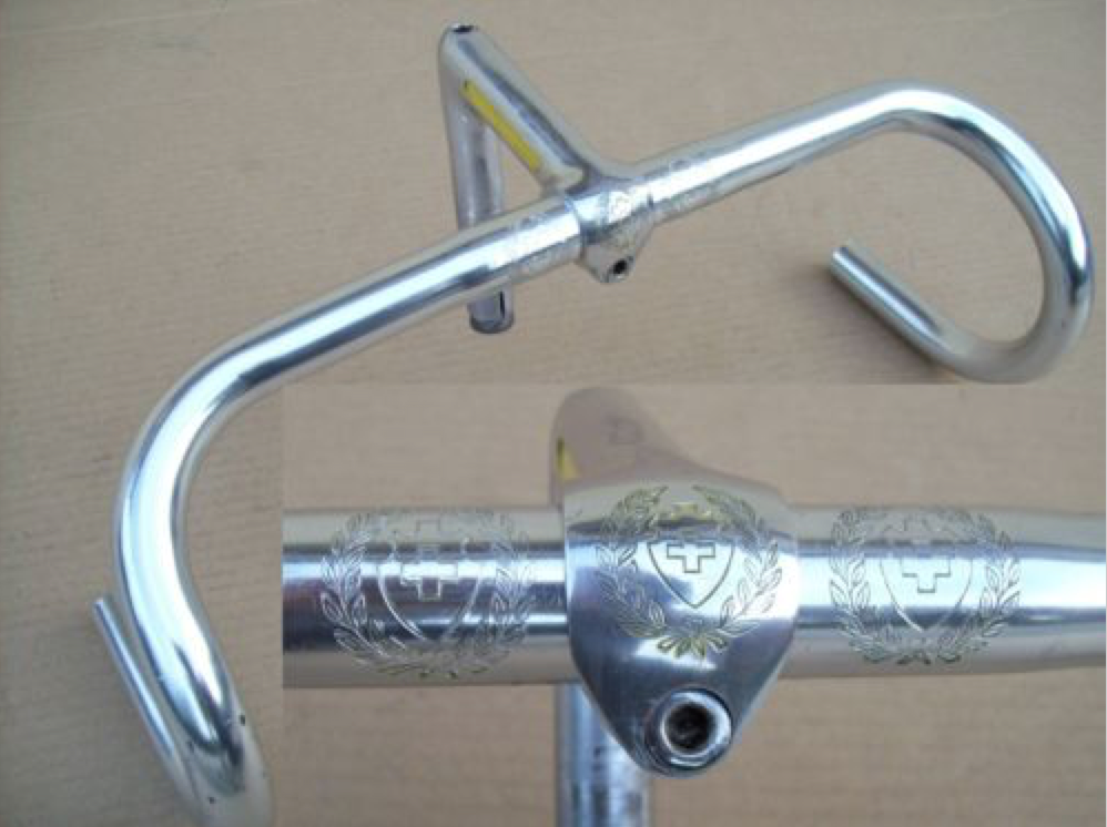

Vorbauten und Lenker hat Mavic sehr lange bei Duracycle in/bei Lyon fertigen lassen, die haben auch für andere gefertigt AVA, Wolhauser, die Sattelstützen für Milremo, Rubis und Routens usw. Ich hab noch ein Vorbau-Lenker-Kombi von denen, das dem für Wohlhauser sehr ähnelt, aber eben auch wieder nicht. Wäre auch ein Option. Zumal Clerc für Wolhauser Rahmen gefertigt hat.
Infolage zu Duracycle ist nach mener Kenntniss recht dünn.

@Nik S. Ich glaube nicht, dass dies ein "vorsätzliches" Leichtbauprojekt wird. Ich finde beim Leichtbau muß man im Bezug auf die Herkunft der Teil zuviele Kompromisse machen, wenn man das Gewichtsding ernst nimmt. Ich bin ehr auf der Suche nach Teilen französischer Herkunft, die gestalterisch/formal zum Rahmen passen und sich zeitlich einigermaßen gut dazu einordnen.
Also dein "FAHRBAR, NUR EIN BISSCHEN LEICHT" triffts eigentlich ganz gut
Daher ja auch den Rydel GTI und nicht etwa einen Perache 017 Super Légère (der übrigens einen Hauch leichter als 3ttt oder Italia Superleggera ist), verbaut bzw. verplant für mein Roger Roche.
Die gezeigte Kombi passt doch super. Die Fräsungen kannste ja noch farblich anpassen

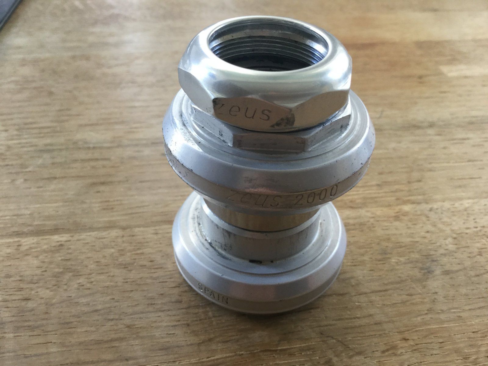

Hab den ZEUS 2000 mit französischem Gewinde und 26.4mm Konus ausgebaut. Ein Bador edit: Specialites TA ist auf dem Weg zu mir, ich hoffe der taugt was. Bilder dazu in kürze.
Der Zustand des ZEUS ist gut. Und da ich den noch in einem noch besseren Zustand besitze, darf er gehen.
Wer Interesse daran hat kann sich ja gerne bei mir melden. - weg
Hab den ZEUS 2000 mit französischem Gewinde und 26.4mm Konus ausgebaut. Ein Bador ist auf dem Weg zu mir, ich hoffe der taugt was. Bilder dazu in kürze.

So, endlich im zweiten Anlauf, dann doch da.
Ein "Limongi" Steuerstatz mit französischem Gewinde. Also den hat Limongi normalerweise an seinen Rädern verbaut, muß das wohl heißen. Und wie @Grautvornix in einem anderen Faden geschrieben hat, ist das wohl ein Specialités T.A. Steuersatz. Danke in den Norden für die Richtigstellung.
Und zwar ein Ref.3900

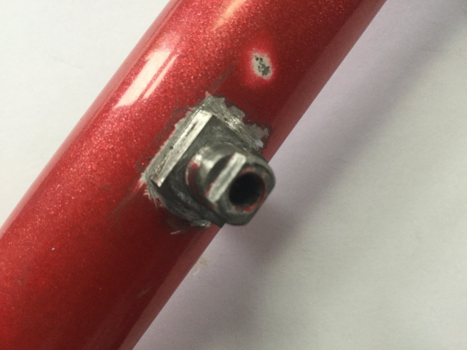

Ich hab inzwischen die Alukorrosion unter dem Lack beseitigt (ausgefeilt und geschiffen). Das betraf beide Schalthebelsockel und den Bereich um das untere Loch für die Trinkflasche.
Jetzt muss ich mal sehn, ob ich das noch nachbehandeln muss/sollte.
Irgendwelche Tipps?
Edit: Sowohl die Buchsen mit den Flaschenhaltergewinden, wie auch die Schaltsockel sind magnetisch also aus Stahl. Da ist Korrosion quasi vorprogrammiert. Aber wie unterbindet man das? Normalerweise findet da ja ein kontinuierlicher Ionen-Austausch statt. Das unedlere Material (in der Kombi das Alu) korrodiert oder anders ausgedrückt, es fließt kontinuierlich ein schwacher Strom.
Bei A.Sabliere sind diese Teile aus Alu, was erheblich inteligenter ist.
24E88979-6ED6-4226-B495-1FB21EC8B8B2.jpeg77B5A60C-8C17-471C-9210-87DAF4F9B3C0.jpeg8EE0CF69-154C-4DFE-911B-E57EB7D77400.jpeg
Dann gab es eine Stelle mit kleinem Riss am Trettlager. Da war von Anfang an die Vermutung, dass es nur im Lack bzw. in der Grundierung/Filler ist, aber wegen Alu wollte ich’s dann doch genau wissen. Und es war wie vermutet, der dort etwas dickere Filler war mit dem Lack gerissen, das Alu darunter ist absolut okay.
Und wo ich mir die Aufnahme gerade so ansehe: an der Lackmacke von der Luftpumpe (rechts im Bild), sieht man auch noch eine Stelle. Unterem Lack blüht (weißlich und brösilig, sieht man nicht, ist aber so) und es gibt leichten schwärzlichen Alufraß dort wo der Lack weg ist. Erfahrungsgemäß nicht sonderlich tief.
Generell finde ich das alles nichts schlimmes.
Es gibt keine strukturelle Beschädigungen – ich hätte es auch so lassen könne, aber das wäre nicht meine Vorgehensweise. Jetzt denke ich ernsthaft über einen Airbrush-Kompressor nach. Hätte ich meinen alten vor unvordenklichen Zeiten mal nicht verschenkt. Farbe selbst sollte nicht so sehr das Problem sein. Da ist zwar Glizzizeug drin, aber es ist keine Lasur, sollte man gemischt bekommen.

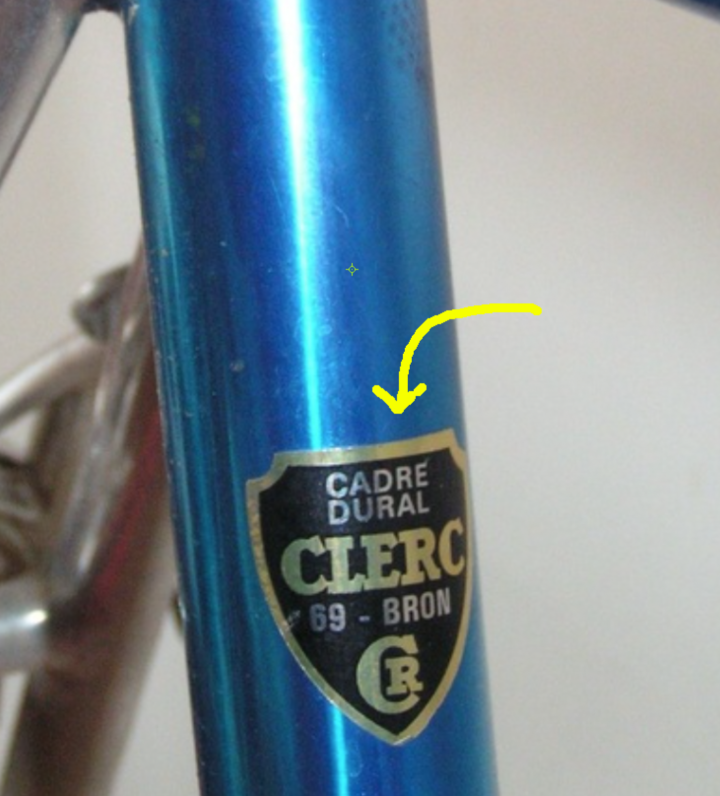

Dein Rahmen ist doch aus Stahl, warum willst du da einen Dural-Kleber draufpappen?
Guten Morgen @Bonanzero, da liegt ein Missverständnis vor.
@Nik S. hat natürlich recht der Rahmen ist aus Alu (lediglich die beschriebenen korrosionsauslösenden Anlötteile sind aus Stahl). Dieser Rohraufkleber wäre folglich völlig korrekt.
Im Moment will ich aber überhaupt noch gar nichts. Ich nutze nur grundsätzlich (auch weil ich's kann) die Gelegenheit die Decals zu digitalisieren. Mehr nicht. Der Rohraufkleber gehört in diesem Fall für mich dazu.
Ich hab immer mal wieder Anfragen zur Rekonstruktion von Decals, besonders von Franzosen. Ich hatte sogar schon überlegt in dieser saure-Gurken-Zeit das als Leistung über meine Website anzubieten. SMG, Limongi, Routens, Roger Roche, aber auch LeTo, Paupitz, Technobull oder Simplon - auch oder gerade weil ich die in meinem Fuhrpark habe oder hatte. Sie in der Regel von originalen Decals abnehmen kann und genug von Schriften und Typografie verstehe um daraus gute Druck- oder Lackiervorlagen zu erstellen.
