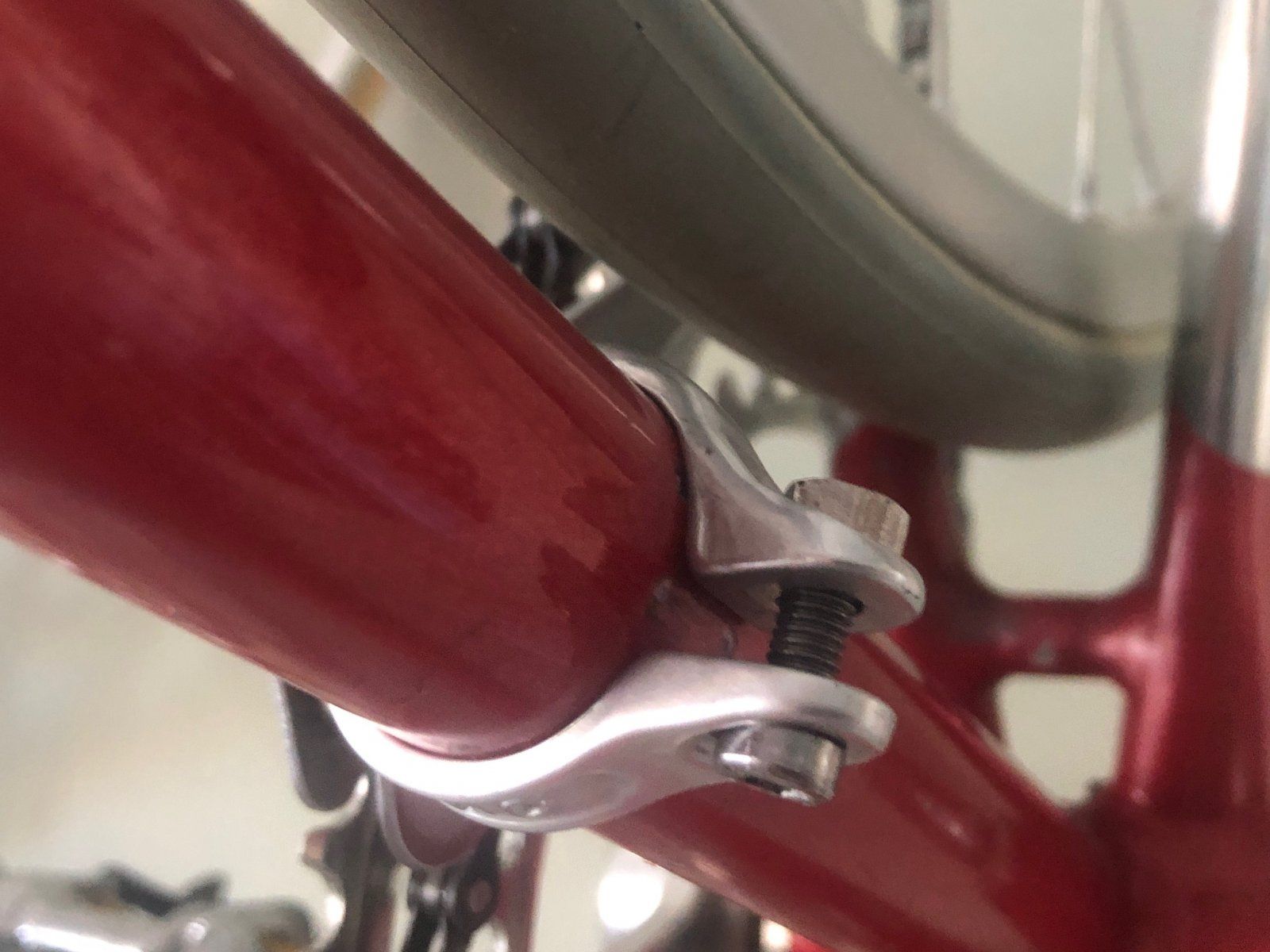

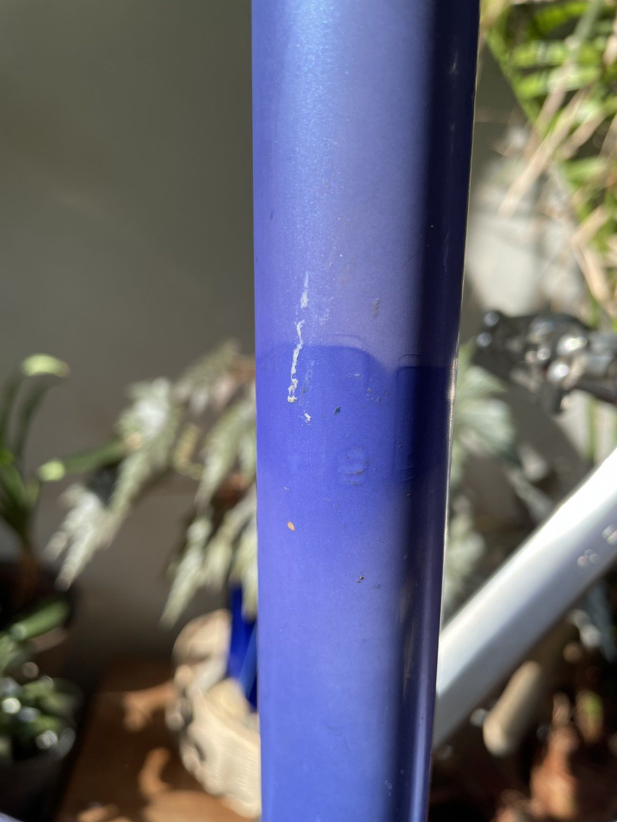

Ich brauche bei meinem RC ja einen mit Schelle. Ich messe rund 29,15mm Durchmesser. Das ist ja etwas mehr als 28,8mm bei meinen sonstigen. Was nehm ich denn da für einen Umwerfer? Bei @erni65 hab ich einen mit Schellenband gesehen, glaube von Suntour? Gibts noch Alternativen? Was war denn an meinem mal dran? Könnt ihr den Abdruck deuten?
Ja, war der mit Schellenband. War ganz knapp, dass er noch passte. Aber wegen dem Rohrdurchmesser musst du @grumpy0ldman fragen, weiß ich nicht mehr ….

Yo @oliverik der RC und die Durchmesser.
Ich messe im Dunkeln grob 29.4mm. +/- Tolleranz abzüglich eines wunderbaren Rieslings (oder zwei) von Karl May (ohne Scheiß - Bioweingut in Osthofen oder war es Westhofen?). Was folglich sicherlich Deiner Messung entspricht.
Verbaut ist bei mir ein Mavic mit Schelle, das paßt, schließt sich aber weniger Weit als an anderen Rädern. Ich leg bei Schelle sonst eigentlich immer einen Streifen Velox unter. Das elaglisiert etwas und schädigt den Lack nicht so krass. Aber hier paßt der gut ohne, sehe da bislang kein Problem.
Den Huret Jubilee gab es auch in zwei versch. Durchmessern. Dafür wäre den aber @Vintage-Racer der Experte. Ohne ihn wüßte ich gar nicht, dass es da Unterschiede gibt.
jubi in 28 und 28,6 passen beide nicht.
ich hab meinen 28,6er modifiziert, den bolzen ersetzt durch was befeiltes und gebogenes.
auch an der schelle hab ich ein wenig material abgetragen.
ziemlich dilettantische bastelei, funktioniert jetzt aber.
werft steine jetzt! :D
daß der werfer durch die kette arg gefaltet wurde, lag aber nicht daran, meine ich. jetzt ist das alles stabil und breveterprobt.

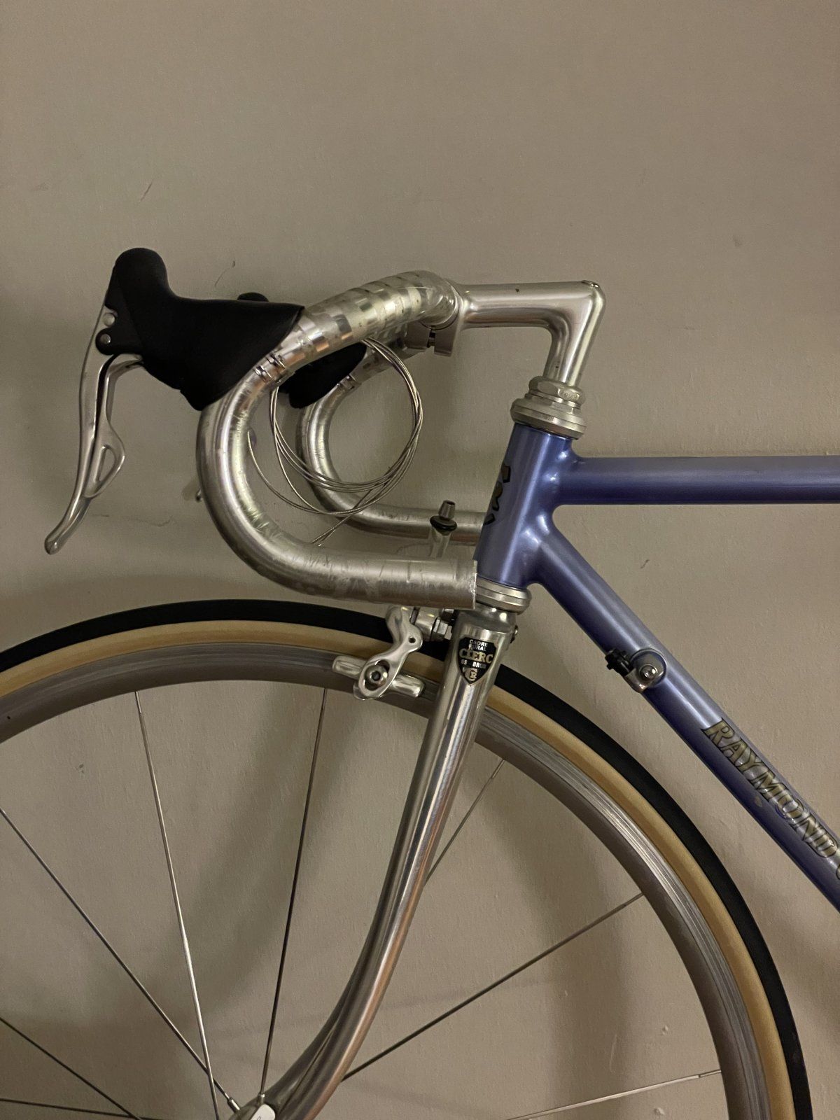

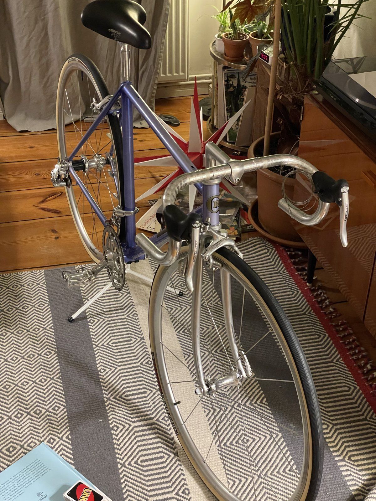

Btw. mein Aufbau wird etwas moderner. Ergos, 10x, runtergespacerter LRS aber recht modern mit wenig Speichen, dafür silber. Das wird elegant. Jetzt suche ich noch eine Stronglight 107 in relativ schön. Sorry wegen der rumpligen fotoooos.
Sieht gut aus!
Kannst du das mit dem "runterspacern" am HR etwas elaborieren? Also auf welcher Seite und wie viel?
Wenn der Freilauf bleibt und du nur auf der linken Seite reduzierst, muss die Felge neu zentriert werden. Das führt dazu, dass die Speichen auf der Kranzseite extrem steil stehen. Hast du damit schon Erfahrung gemacht? Ausm Bauch heraus, würde ich das vermeiden wollen...
