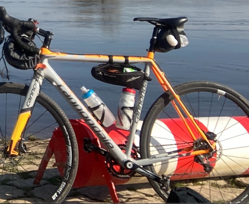

Ich hab die Variante kleine Rahmentasche + 1 Flasche im Rahmendreieck und 2 Foodpouches am Lenker.
Ja, sieht kacke aus, schlackert bei mir aber zumindest null, hab es maximal festgezurrt überall usw. Klappt super. So kann ich auf kurzen Touren auch 1 Pouch für Snacks und/oder die Kamera missbrauchen.
Hab die Aeros so gekürzt, dass ich sogar wenn die montiert sind von oben noch an die Pouches komme inzwischen:
Alles dabei, Lampe, Navi, Aero, Getränke - das volle Programm. Und am Poppes wäre noch Platz für Rücklicht und packable backpack oder Rücklicht an Satteltasche. ?

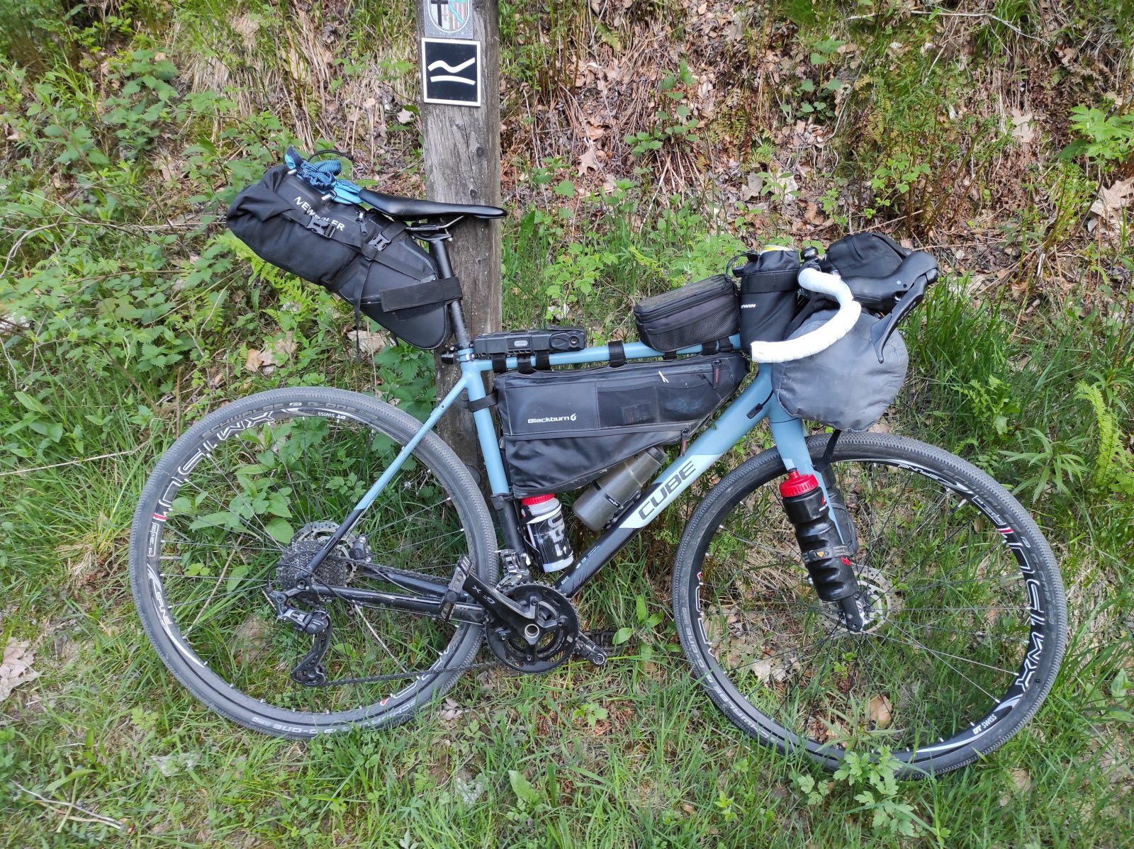

Die Fotos oben brachten mich zu einer Überlegung: Unter meinem 56er-Oberrohr sind gut 50cm Platz, der Blackburn Outpost Frame Bag Large hat 50,8cm. Müsste also super passen und umso stabiler sein?
Wenn ich nun die ein anderes Modell nehmen würde, wie bei @Plautzilla – wäre das eine Alternative, damit mehr Platz für die Buddeln bleibt? (zumindest die am Sitzrohr kann man ja dank des Tipps von @Goradzilla tieferlegen)
Die Medium-Variante von Blackburn hilft jedenfalls nicht weiter, die ist nur 5cm kürzer.
Bonusfrage: Nutzt Ihr Lackschutzfolie? Danke & noch einen super Sommer!
Ich bezweifle, das du mit der Blackburn noch gescheit an die Flaschen kommst.
Ich fahre die an einem 58er Rahmen, habe den Flaschenhalter am Sitzrohr ganz runter gesetzt und nutze vorne eine Fitlock. Trotzdem ist es ein mega Gefummel, die Flaschen da raus zu bekommen. Rein ist noch schlimmer.
Auf dem Foto ist die Tasche komplett gefüllt, deshalb passt am Sattelrohr nur noch eine 400ml Flasche mit Werkzeug.
