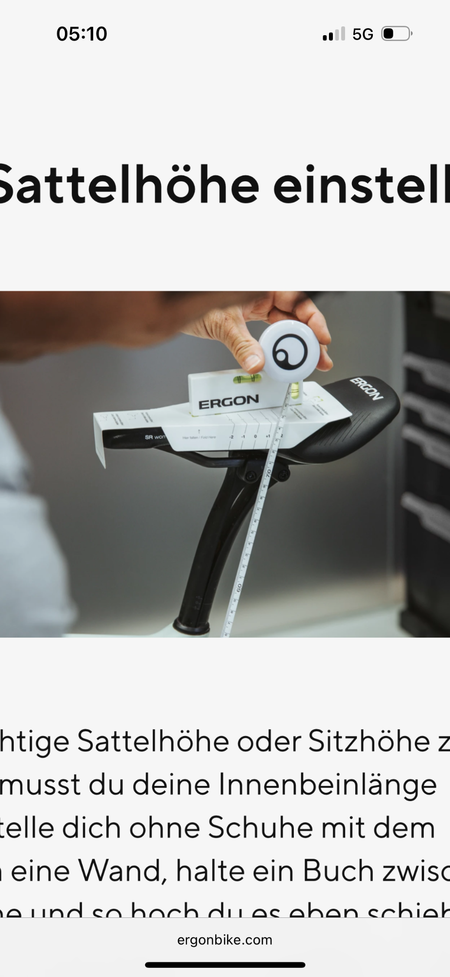

Ich war mir unsicher darum habe ich mal gefragt. Außerdem habe ich das Gefühl ich sitze um einen dick zu niedrig. Sitzhöhe habe ich 74-75cm bei SL 86cm
Nach der 0.885-Regel solltest du bei 76 cm sein. Aber das ist keine exakte Wissenschaft. Wenn du das Gefühl hast, dass du zu tief sitzt, dann würde ich mal die ober grenze auslosten. Teste einige Ausfahrten mit 75.5, dann 76, dann 76.5 usw. Dann wirst du schon feststellen, ab wo es ungemütlich wird oder sogar Schmerzen resultieren.

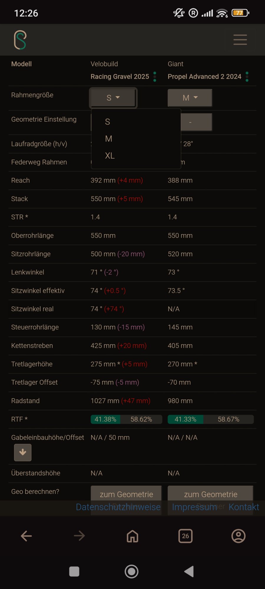

ich möchte mir neben meinem Giant Propel in M ein Race-Gravel aufbauen, die Wahl fiel auf das neue Velobuild Race Gravel in S. Da ich mein Giant als perfekt empfinde soll das als Referenz dienen.
https://bike-stats.de/geometrie_ver...l_2025_S&Bike2=Giant_Propel Advanced 2_2024_M

Je 4 bzw. 5mm mehr Stack und Reach dürften ja wohl vernachlässigbar sein, oder?
Inwieweit wirken sich der 5 cm längere Radstand, der andere Lenkwinkel und die 20mm längeren Kettenstreben aus?
Sind das Eurer Meinung nach starke Veränderungen?
https://bike-stats.de/geometrie_vergleich?Bike1=Velobuild_Racing Gravel_2025_S&Bike2=Giant_Propel Advanced 2_2024_M

Meine Frage:
Wenn man Flöhe husten und Gras wachsen hört, dann kann man keinen mm vernachlässigen. Andernfalls ist es egal.
Das RR Ein längeres Fahrrad wird träger/weniger agil, besonders in Kurven bei schnellen Abfahrten, aber auch gutmütiger, weniger nervös und ruhiger für die Langstrecke.
Das RR wird träger/weniger agil,
Zu beweist wieder einmal, wie es ist nix zu wissen, aber immer eine Meinung kundtun zu müssen.
Ja
Irgendwie muss ja Platz für Gravelreifen bis 50mm Breite sein.
Das RR wird träger/weniger agil, besonders in Kurven bei schnellen Abfahrten, aber auch gutmütiger, weniger nervös und ruhiger für die Langstrecke.
umgekehrt!
wäre für mich vernachlässigbar.
Kettenstrebenlänge und Radstand sind für ein Gravelbike eh schon verhältnismäßig kurz. Etwas mehr Laufruhe auf Schotter schadet nicht.
Canyon hat scheinbar auch keine Ahnung von einem längeren Radstand.
https://www.canyon.com/de-de/blog-content/rennrad-news/rennrad-geometrie-erklaert/b19102022.html
"Die längeren Kettenstreben (415 mm) und der längere Radstand (993 mm) sorgen für mehr Stabilität."
"Die Kettenstrebenlänge hängt eng mit dem Radstand zusammen. Rennräder haben oft kürzere Kettenstreben für wendiges Handling. Das Endurace, das Komfort und Stabilität ausstrahlt, hat mit 415 mm (Größe L) etwas längere Kettenstreben als das Ultimate mit 413 mm – der kleine Unterschied von 2 mm ist aber spürbar."
