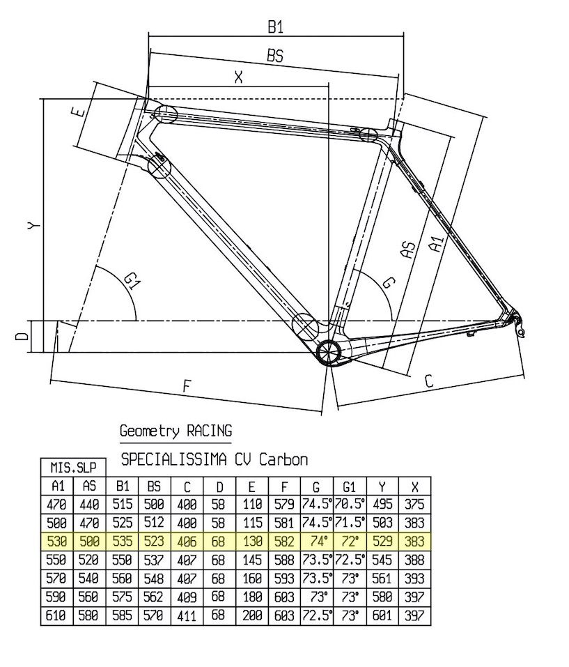

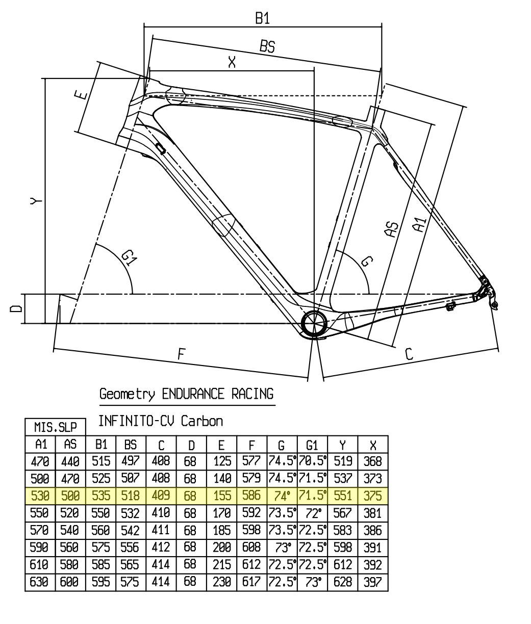

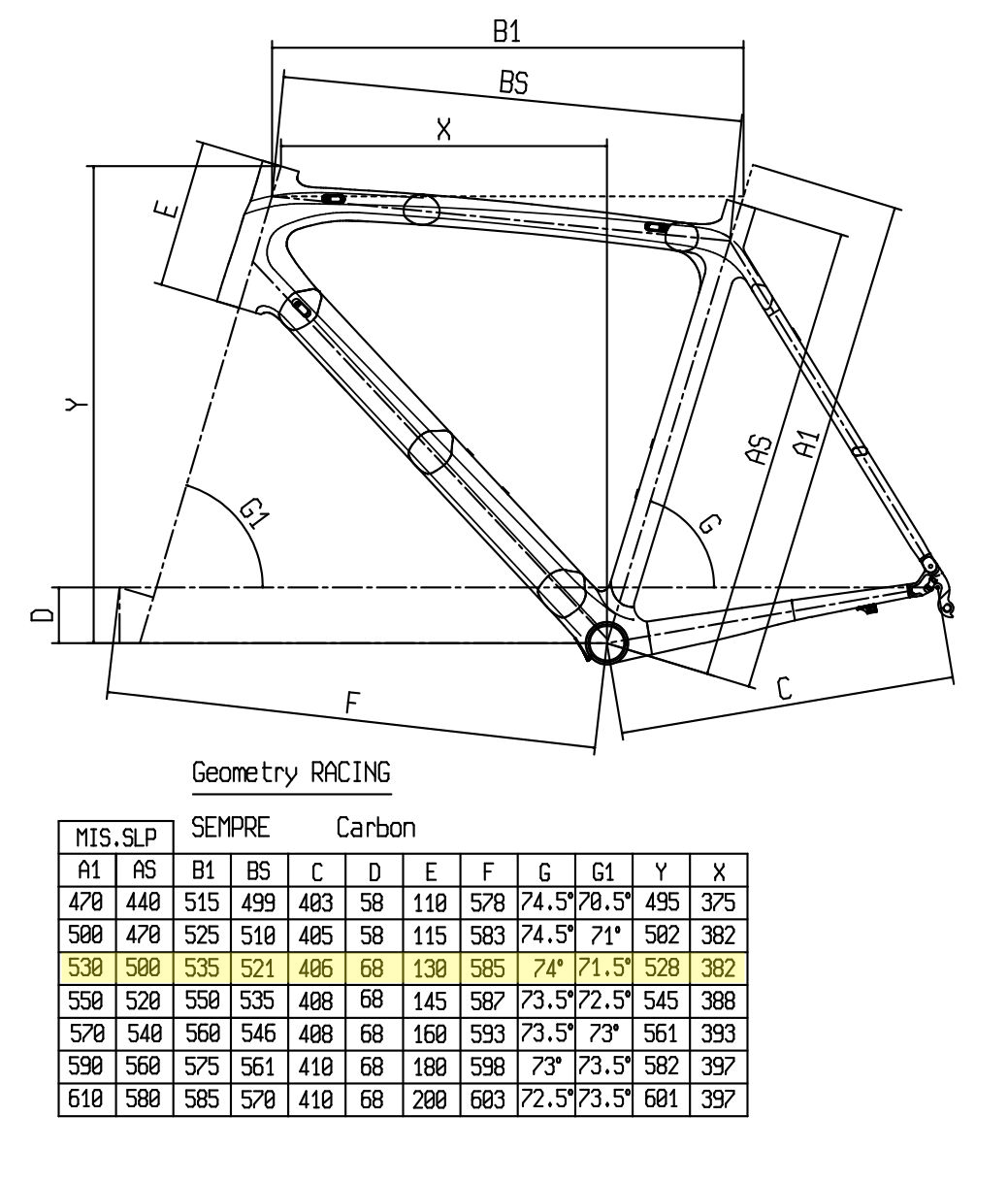

Ich bräuchte Mal Rat zu einer Neuanschaffung. Blicke mit Stack und Reach bis heute nicht wirklich durch.
Fahre seit 8 Jahren ein 50er Bianchi Sempre Pro das mir laut dem Radlabor etwas zu klein ist. Ich komme mit dem Rad aber auch auf langen und intensiven Strecken sehr gut zu recht ohne irgendwelche Beschwerden zu haben (7 cm Überhöhung, 100er Vorbau).
Statt aktuell RH 50 sollte ich es in RH 53 fahren, um die Überhöhung zu reduzieren:
50er: 502 / 382
53er: 528 / 382
Meinen persönlichen Stack und Reach habe ich mir mal berechnet:
545 / 363 mit einer Ratio von 0,47 und einem Quotienten von 1,4
Empfohlen als Neuanschaffung wurde mir als am Besten passendes Rad das Infinito CV (Endurance):
53er: 551 / 375
Interessieren würde mich aber das Specialissima CV, das könnte ich aber nur mit 3 cm Spacer und 90er Vorbau fahren:
53er: 529 / 383
Jetzt kommt aber das Merkwürdige: Ich habe auch ein 51er Rose Backroad, das von den Maßen kürzer baut als alle anderen und den Stack hat, den ich eigentlich nehmen sollte. Bei dem kann ich aber keinen 100er Vorbau fahren, da ich schon nach kurzer Zeit Schmerzen in den Unterarmen bekomme und auch kaum noch an den Lenker komme, obwohl es das "kürzeste" Rad ist.
51er: 541 / 370
Frage:
Würdet ihr eher zu einem Infinito mit 100er Vorbau und 5 mm Spacer raten oder das Specialissima mit 90er Vorbau und 30 mm Spacer nehmen? Ist das im Prinzip egal?
(Meine Maße: 1,68 / 79,5 Schrittlänge / Armlänge 56)

Nun stellt sich eigentlich nur noch die Frage, ob ich mit dem Specialissima mit einem 90er Vorbau und 30 mm Spacern genau so gut klar komme wie mit dem Infinito, das ich mit einem 100er Vorbau und 3 mm Spacern fahren könnte, was sich für mich tendenziell besser anhört. Allerdings gefällt mir das Specialissima besser und der Reach ist bei gleichem Sitzrohrwinkel etc auch nicht viel anders als der des Sempre Pro.

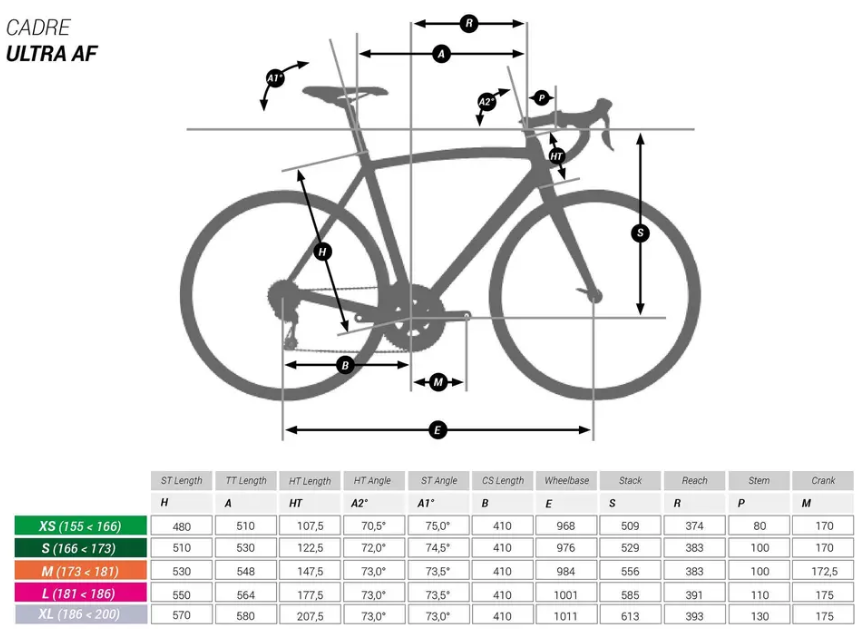

Hallo zusammen,
wie viele hier stehe ich gerade vor einem Dilemma.
Ich habe mir gestern ein Rad bei Decathlon angeschaut, welches ich mir gerne zulegen würde. Die Größe war M. Ich habe mich darauf eigentlich ganz gut gefühlt, hatte aber auch nur ein paar Runden durch den Laden. Laut der Geo-Tabelle sollte mir das Rad, bezogen auf die Körpergröße, reichen.
Der Verkäufer meinte allerdings, dass mir L besser passen würde und ich ihm "später dafür danken würde". Größe L ist leider nicht mehr ohne Umstände zu bekommen.
Jetzt meine Frage: ich bin 178cm mit einer Schrittlänge von 81cm. Bis jetzt hat sich eine 53,2-53,825 Rahmenhöhe egeben, somit also eher Größe M.
Könnt ihr mir da iwie helfen? Macht es Sinn sich tendenziell das kleinere Rad zu holen, oder ist es auf lange Sicht gesehen besser das größere zu holen?
Ich bin übrigens Einsteiger, aber routinierter Sportler und habe kein Problem damit etwas sportlicher zu sitzen.
Das ist schwierig. Du hast nen langen Oberkörper und relativ kurze Beine. Beinlänge sagt warscheinlich M und Rumpf sagt L. Auf dem M wirst Du warscheinlich etwas sehr aufrecht sitzen. Ich würde warscheinlich zu M tendieren und nen längeren Vorbau montieren.
Ich würde mich @Phonosophie anschließen, zwischen zwei Rahmengrößen liegend würde ich mich immer für die kleinere entscheiden, erst recht, wenn Du Dich auch noch drauf wohl fühlst. Auch eine sportliche Haltung lässt sich mit einem kleinen Rahmen besser realisieren. Früher war der Trend, sich dann mit nem langen Rahmen zu strecken, heut nimmt man eher nen kleinen Rahmen, dazu langer Vorbau ohne Spacer und ggf. ordentlich negativ geneigt, dann kommt man vorn bei ner wilden Hatz schön tief runter, obwohl man zwischenzeitlich auch schön aufrecht Oberlenker fahren kann.

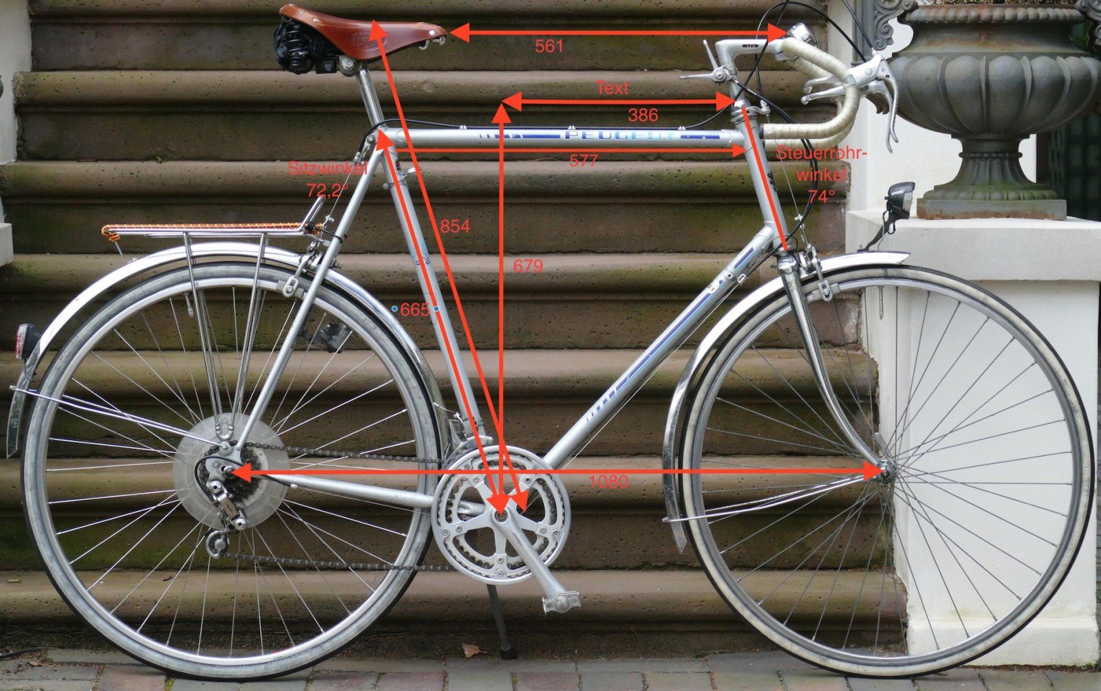

Moin!
Einerseits plane ich, mir jetzt doch ein "echtes Rennrad" zuzulegen, andererseits will ich mein Peugeot Rennsportrad/Randonneur wieder so fertig machen, daß ich daran Spaß habe. Ich (1,94 cm, Schrittlänge ca 94,5cm, 107kg, 57 Jahre, prä-Anfänger) sitze darauf ganz bequem.
Meine Frage: wenn ich meinen Widerstand mal verringern will, ist mir der Untergriff deutlich zu tief. Die Position auf den Bremshebeln ist mir zu unbequem (sind alte schmale) und vor allem zu weit vorne. Als Laie würde ich sagen, ich hätte die Lenkerpositionen lieber horizontal näher beieinander, so daß beim Untergriff die Hand dort wäre, wo man jetzt die Zusatzbremshebel (kommen eh ab...) sieht.
Das spricht ja dafür, daß der Vorbau oder das Oberrohr zu lang sind, oder?
Andererseits sitze ich mit dem Hintern schon weit hinten und wenn ich mich dann "lang mache", statt tiefer zu greifen, mit den Sitzbeinen gefühlt 2 cm vor den Sattelnieten. Also ist das Rad eigentlich doch nicht zu lang?
Besser kann ich es nicht beschreiben. Könnt Ihr mir das einordnen? Vielen Dank!
Auf dem Foto ist alles Mitte Rohr-Mitte Rohr gemessen außer dem Oberrohr, das von Kontaktfläche zu Kontaktfläche. Mitte-Mitte wären dann eben 2cm mehr.
Andere Frage: mir ist auch klar, daß eine Rennradgeometrie anders ist. Aber das einzige, was mir als Laie auffällt, sind Unterschiede bei Radstand und der Sitzrohrwinkel. D.h. ich würde mit Straßenschuhen ans Vorderrad stoßen.
Aber womit habe ich, was die Sitzposition angeht, zu rechnen, wenn das Rennrad lt Flachpresse mal "neutral", mal "gemäßigt bis leicht genußbetont" ist (ein Müsing Onroad lite, weil die der m.E. kompetenteste Rennradhändler im recht weiten Umkreis halt führt)? Probefahrt folgt noch.
