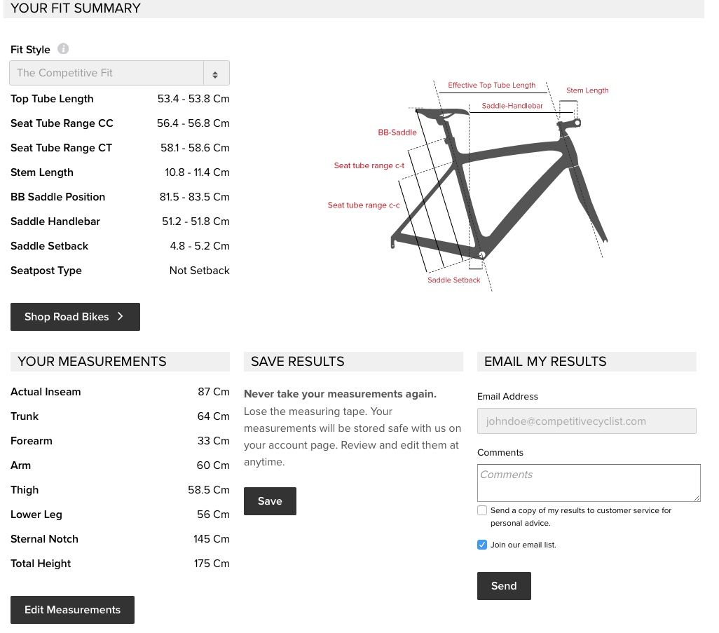

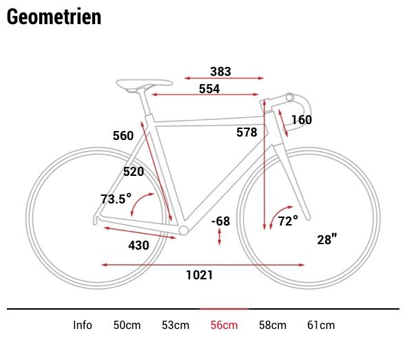

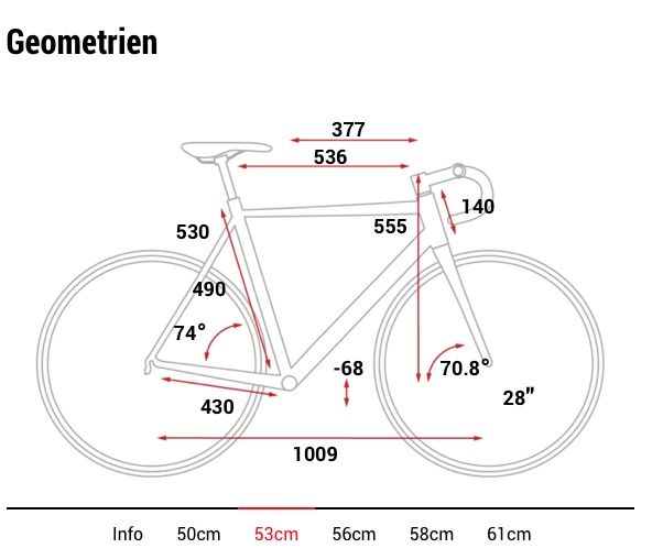

ich habe eine Frage an die Runde. Ich bin gerade dabei mir ein Cube Cross Race Pro 2019 zuzulegen. Konnte es auch schon probe fahren in Rahmengröße 53 und parallel dazu das 2018er Modell in 56 fahren. Irgendwie bin ich mit jedoch nicht so sicher, welches die richtige Rahmenhöhe ist. Mein Händler meinte es wäre bei mir grenzwertig und ich könnte eigentlich beide Größen fahren. Gestern habe ich jetzt mal meine Daten in den Competivecyclist eingegeben und bin mir bei der Interpretation des Ergebnisses nicht so ganz sicher. Auf den ersten Blick habe ich wohl relative lange Beine im Verhältnis zum Rest vom Körper.
Wäre nett, wenn jemand mit mehrt Erfahrung im Rennradbereich mir bei der Interpretation der Werte in Bezug auf die Rahmengröße weiterhelfen könnte. Komme eigentlich aus dem MTB-Bereich.

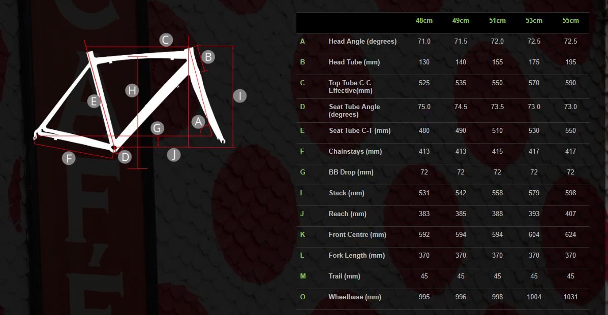

Aber sehe ich das richtig, das der RT-58 Rahmen in L meinen Werten schon recht nahe käme?
Vielen Dank und Gruß
Pat.
Also da sind gleich mehrere Dinge, die man eher beiseite lassen sollte: Die "Dreiteilung" in Tour/Sportlich/ Race bei der Oberrohrlänge ist eigentlich Unfug. Das Oberrohr hängt von verschiedenen Parametern ab, die es bei gleicher Sitzlänge unterschiedlich ausfallen lassen.
Was Du Dir da herausgesucht hast ( welcher RT-wasauchimmerdasseinsoll-58 Rahmen meinst Du?), die Rahmen mit langem Oberrohr sind auch effektiv sehr hoch. Zu hoch für Dich, würde ich meinen.

@senbai : Das Problem wird sein, dass Deine Beine zwar lang sind, die Arme im Vergleich dazu relativ kurz. Vermutlich wird die Überhöhung da nicht so üppig ausfallen können, dass ein flacher Rahmen selbst mit einigen Spacern unter dem vorbau noch ausreicht. Ich vermute aber, dass Deine Oberrohrlänge eher länger ausfällt, als vom C-Fit angegeben.

Der Rahmen ist der PlanetX RT-58

@lagaffe Vielen Dank für deine Antwort. Ich habe mich nach weiteren Probefahrten jetzt für einen 53er Rahmen mit 110er Vorbau entschlossen. Hatte bei dieser Kombi einfach das beste Gefühl. Auch mein Händler hat mir bestätigt, dass diese Kombi für mich am besten passt.
Noch mal Danke für deine Hilfe.
