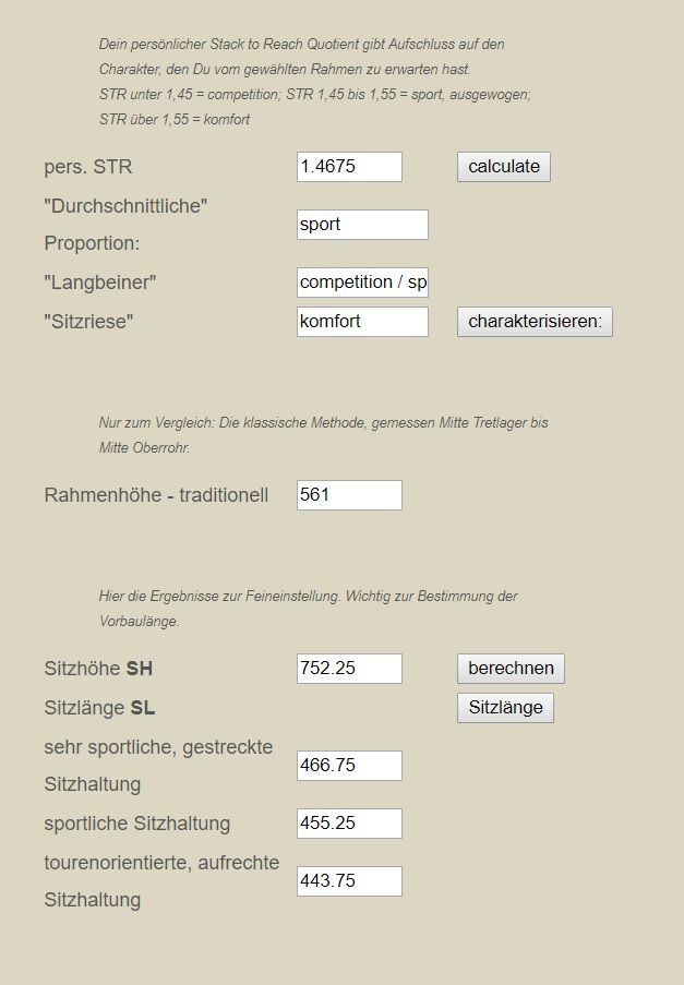

Eine Frage bleibt bei mir. Ich fahre einen Stahlrenner von 88'. Da ist die Geometrie ja etwas anders als bei den aktuellen Rändern. Gibt's eine Formel, um die Werte, die ich aus den Internetrechner aus deinem ersten Beitrag (der andere Link funktioniert leider nicht) in die "alte" Geometrie konvertieren kann? Mir geht's dabei um die Ermittlung meiner "rechnerisch" idealer Vorbaulänge.

Es gibt wohl ein Tool die Dir die die (theoretisch) richtige Vorbaulänge ausrechnet, von Competiv Cyclist. Da werden dann aber auch Vorbaulängen von bis angegeben. Ausserdem ist das Ganze auch von der Lenkerform abhängig. Je nachdem wieviel Vorbiegung (Reach) der Lenker hat ist dann auch der richtige Vorbau kürzer oder länger. Die Vorbiegung beim Lenker kann von 70mm - 110mm sein! Was passt Dir denn momentan nicht? Fühlst Du dich zu gestreckt, oder zu gestaucht? Und was hast Du jetzt für ne Rahmenhöhe, Oberrohrlänge und Vorbaulänge?
Edit. Bei Anwendung von Größenrechnern ist natürlich die korrekte Vermessung wichtig. Und da werden schon die meisten Fehler gemacht.

Ich möchte meinen Lenker von Bullhorn auf klassischen Rennbügel ändern. Fahre mometan mit 100mm Vorbau und komme sehr gut zurecht. Manchmal habe ich das Gefühl es könnten auch ein paar mm mehr sein. Kann das aber sehr schwer einschätzen, da ich nur ein paar andere Räder mit entsprechenden Lenkern probe gefahren bin. Deswegen bin ich da eher zurückhaltend, lieber etwas komfortabler als totale Streckbank. Deswegen wollte ich einfach mal ausrechnen was ich brauche, sollte ja über meine SL in etwa ausrechnen können. Nur kommen bei dem Rechner Längen von ~440-470 mm raus, die eigentliche Sitzlänge meines Rades beträgt ist allerdings über 500 mm. Wo liegt der Fehler?
In der Eingabe............... da liegt der Fehler meistens.............
Ein Bullhorn zeitigt aber auch eine komplett andere Sitzlänge als ein Rennlenker im Zweifel.....

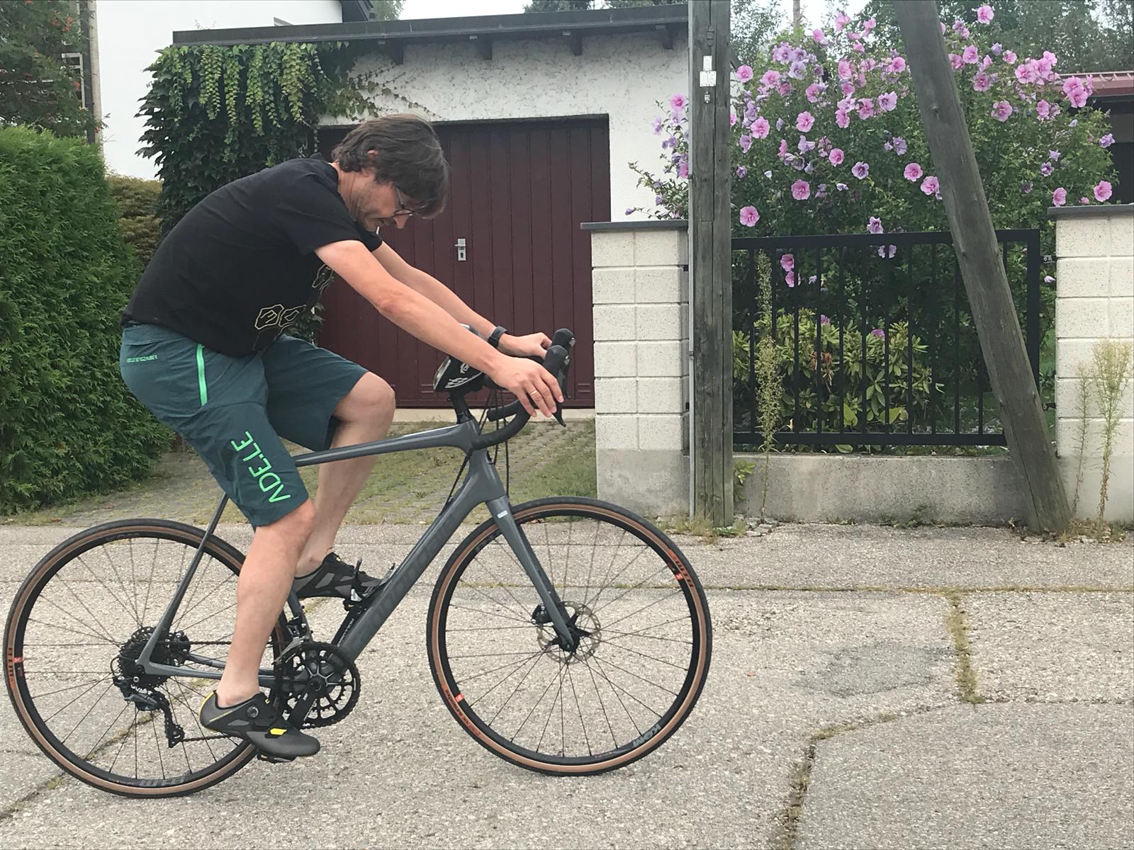

Ich hänge mich mal einfach hier an, wenn ich darf: Ich bin Rennrad-Neuling. Schwächen sind bei mir aus orthopädischen Gründen die Schulter und der Rücken.
Ich fühle mich auf dem Rad so wohl, der gestreckte Rücken ist sowohl für meinen Rücken als auch für die Schulter (habe erbsche Lähmung rechts, behindert ansonsten nicht) ganz passend. Kleinerer Rahmen war eher buckelig.
Ich frage mich trotzdem nur immer, ob der Lenker nicht doch zu weit vorne ist. Was sagen die Profis?

Die Position ist m.E. zu gestreckt. Das belastet Schulter, Rücken und Handgelenke. Vielleicht bringt ein anderer Vorbau etwas, aber der scheint mir ohnehin schon nach oben gedreht (soweit ich das erkennen kann), incl. Spacer-Turm. Irgendwie passt das alles nicht

Findet Ihr es viel zu gestreckt oder bissl?
Ich fühle mich ja eigentlich sehr wohl, auch wenn ich sechs Stunden drauf sitze.
Nur die Armhaltung kommt mir etwas ungewohnt vor, und ich frage mich, ob der Bremshebel leidet (also ich nicht so fest bremsen kann).
Hier mal noch ein foto, Hände sind ganz vorne.

Es ist natürlich schwierig, das von so einem Foto zu beurteilen, aber da stimmen m.E. einige Parameter nicht, vielleicht ist es auch schlicht der falsche Rahmen:
Die Vorbauposition stimmt nicht, idealerweise sollte kein Spacerturm nötig sein, der Vorbau sollte nicht nach oben gedreht werden und das leichte Verdrehen des Lenkers nach oben weisen darauf hin
Ggfs. ist auch der Sattel zu weit hinten, das kann aber dem Foto geschuldet sein. Der Sattel sollte so eingestellt sein, dass die Kniemitte bei horizontaler Kurbelposition in einer Linie über der Pedalachse liegt
Der Vorteil bei mir speziell ist, dass das weite Vorgreifen dazu führt, dass meine Schultern runtergehen, was wichtig ist wegen meiner Haltungsprobleme.
Aber bissl seltsam kommt es mir trotzdem vor.
