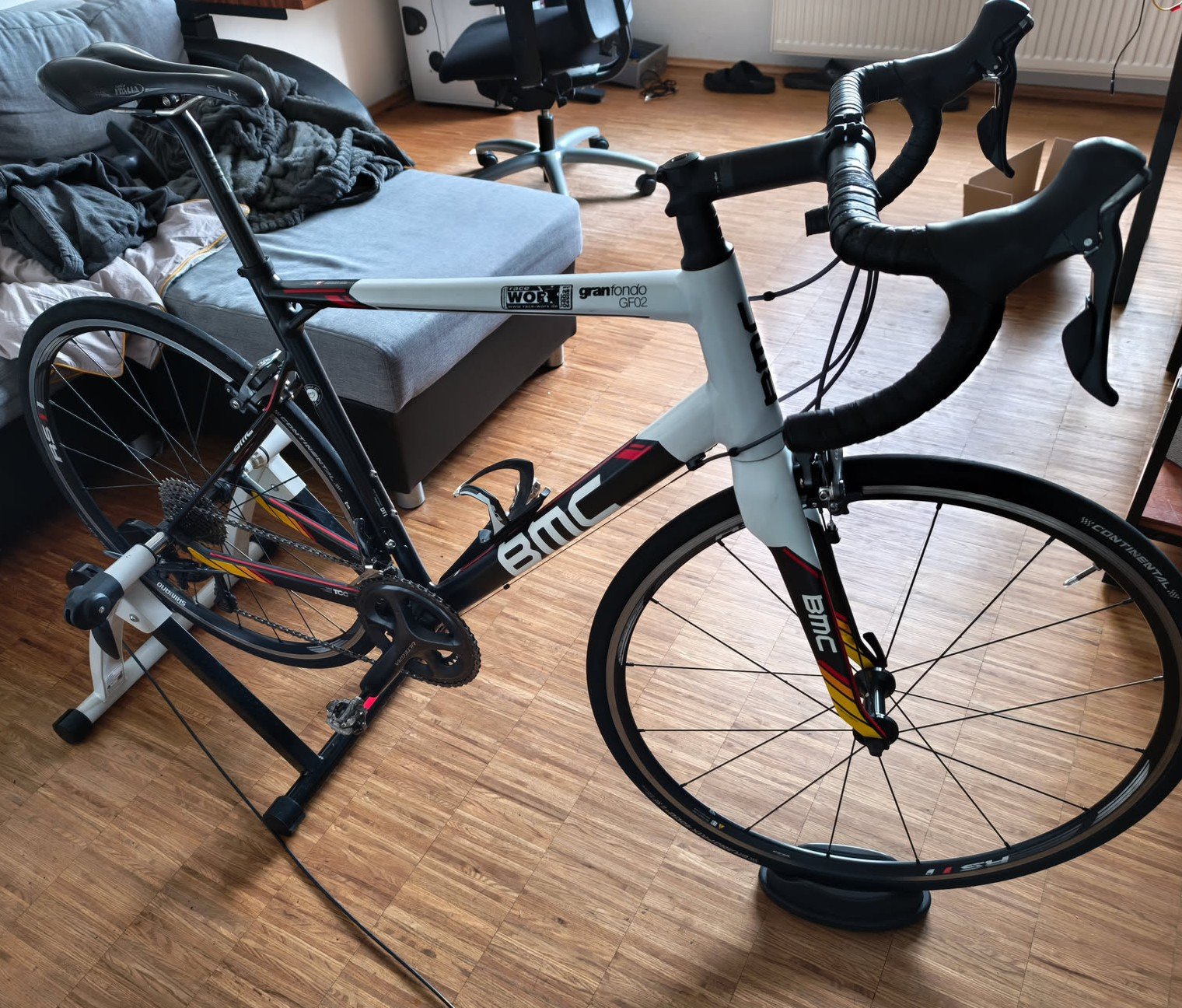

Ich habe mir für den Winter auf der ein BMC GranFondo GF02 in Größe 58 zum fahren auf der Rolle gekauft. Eigentlich eine Nummer oder sogar zwei zu groß aber war das günsigste Rad hier vor Ort und auf der Rolle reicht mir ja der Oberlenker.
Jetzt bin ich damit auch ein bischen auf der Straße gefahren und habe echt spaß dran. Sonst fahr ich Gravel, Ich überlege den Antrieb zu überholen und das auch für draußen zu nutzen. Das fährt wirklich nicht unbequem, evtl könnte der 130mm Vorbau was kürzer sein. Wegen meiner eher kurzen Schrittlänge habe ich sonst immer zu eher kleinen Rahmen gegriffen weil mir sonst das Oberrohr zu hoch ist. Das BMC ist in der Diemension aber fast winzig auch in Grpße L. Kann das gut gehen mit nur 178cm größe und 80cm Schrittlänge ?

Prinzipiell ist der Rahmen zu groß aber Du könntest ihn mit einem radikal kürzeren Vorbau fahren.
Sattel kriegst ja eingestellt geht jetzt nur um den Griff nach vorne - und das kann man hinkriegen.
Für die Länge sollte erstmal Sattel Setback und Spacer richtig eingestellt sein. Der Rahmen ist ja auch hoch für Dich, braucht es den Spacerturm? Dann mach den Zombie Test oder wander von den Hoods am Lenker zurück bist Du meinst da fühlst Dich wohl. Differenz zu Hood Griff -> kürzerer Vorbau. Vielleicht kommt ein 80-90mm raus, so what
Beim Zombie Test komme ich mit dem Beginn der Finger auf die Hoods, also etwa 5cm zu viel reach. Wenn ich das vom Vorbau abziehen liege ich wohl bei 80mm genau richtig.
Die spacer brauche ich nicht, bin aber jetzt auch nicht auf eine super niedrige Position aus, bin mehr der weit statt schnell Fahrer.
Also Handballen wie im vid finde selbst ich schon extrem kurz. Ich geh so auf Handmitte, Lebenslinie. Der weiteste Abstand wo, wenn man reingreift, es nicht zieht, wo man einfach nur das Gefühl hat lets fetz, ready to go

Du schreibst ja selbst, dass es Spass macht und es nicht unbequem ist. Damit ist schon alles gesagt was wichtig ist d.h. allzu falsch ist die Grösse nicht.
Man sieht es zwar schlecht auf dem Bild, aber es sieht danach aus, dass du auch eine ordentliche Sattelüberhöhung hast und wenn es mal noch sportlicher sein sollte, dann kannst du die Spacer abbauen.
Falls sich die Sitzposition als zu gestreckt anfühlt, kannst du mit dem Vorbau von 130mm auf 100 mm runter gehen, das macht schon einen grossen Unterschied.
Welche Sitzhöhe hast du eingestellt?
Da dürfte die Sütze kaum aus dem Sitzrohr ragen bzw dürftest du auch keine Überhöhung haben.
Die Sitzhöhe ist auf etwa 71cm eingestellt, die Sattelstütze steht dabei immernoch ein gutes Stück heraus weil der Rahmen ein echt kurzes Sitzrohr hat.
Der Sattel ist nur 1-2cm höher als das Lenker, da müssen Spacer wohl echt raus, ich wirl mich nur vom Gabel kürzen drücken.🥹
Oder lass es halt auf dem Trainer, nur Vorbau kürzen, und kauf Dir was aktuelles für draußen. Das Rad ist wie alt, 10 Jahre? Hat sich viel getan seitdem
Ein neues wird es bestimmt nicht, dafür bin ich zu wenig Rennrad begeistert. Wäre nur nett neben Gravel und Stadtrad noch eine Option zu haben.
Kettenblatt, Kasette und 80mm Vorbau sind bestellt auch wenn das Kettenblatt mehr kostet als ich für das Rad bezhalt habe.
Kurze Beine bedeuten langer Oberkörper. Das effektive Oberrohr vom BMC ist 572, also eher 57. Das kann schon klappen mit Deinen Maßen. Eventuell Vorbau kürzen. Was Dir an dem Rad so gefällt, dürfte vermutlich der höhere Stack sein.
Die Gabel kürze ich noch ein, versprochen. Fühlt sich aber schon ganz gut an.
Nur nicht von den Profis irretieren lassen, die fahren immer zu kleine Rahmen.Sieht zwar geil aus eine lange Sattelstütze aber: Vorteil/Nachteil eines zu großen Rh. das Steuerrohr(damit Lenker) wird höher Radstand wird länger(damit bessere Laufeigenschaften) . Zudem sitzt man mitlerweile weit vorne im Rad, was es mitlerweile erlaubt den Sattel bis getno nach vorn zu schieben. damit kommt bei kurzen Vorbau auch wieder Druck aufs VR. Dann bleibt noch die Mittestange die fackelt nicht lange bei zwangsabstieg u.U. ;}
@Micha0707 warum ? Der Literaturwert sind Schrittlänge x 0,885, = 70,8cm, da bin ich doch mit 71cm gut dabei.
@TvG wie gerade bemerkt habe ist der Freilauf platt, das war nicht geplant. Trotzdem bin ich für das Rad mit Rollentrainer, neuem Freilauf, Kassette, Kette, Kettenblatt und Vorbau immer noch unter 250€. Ich glaube dafür bekomme ich nichts modernes für gelegentlich auf der Straße fahren.
