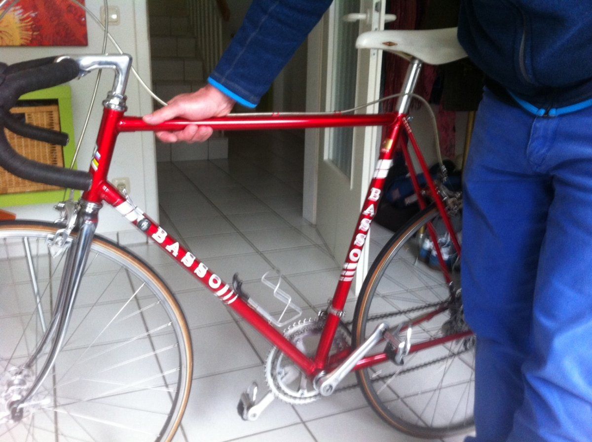

Der Rahmen ist nicht mehr bei mir, da weiterverschenkt - obwohl ich die Gabel mittlerweile gebrauchen könnte.
Such nämlich seit laaaanger Zeit für meinen Basso Loto eine :(
Falls du dich gegen eine Reparatur entscheidest, würde ich geiermäßig schon mal nach der Gabel fragen.
