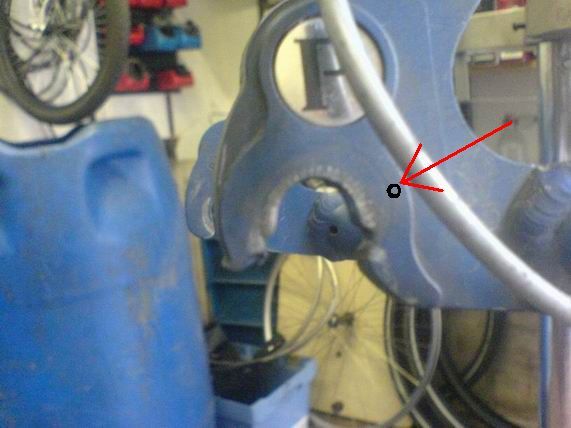

ja, aber hiner rahmen ist auch ein folgeschaden, versteh das nicht ganz, er könnte wohl darauf bestehen dass der händler den angemessen reparieren lässt oder sich nach einem ersatz umsieht.
Wenn die Ursache des Unfalls im verbogenen Schaltauge liegt (das Zitat stammt aus diesem Thread: http://www.rennrad-news.de/forum/showthread.php?t=11234) ist der Schaden eine Spätfolge von Bilbos Sturz (und damit leider eigenes Pech) und nicht auf eine gerissene Kette zurückzuführen. Auf dem größten Ritzel ist die Wahrscheinlichkeit, dass man sich das Schaltwerk inklusive dem verbogenen Schaltauge durch die Speichen zieht eben sehr groß. Ich würde daher nicht vorschnell den Händer beschuldigen.
Wenn der Händler in Bilbos Auftrag das Auge getauscht, die Schaltung und damit den Anschlag des Schaltwerks neu eingestellt hat sieht es vielleicht schon wieder anders aus...
