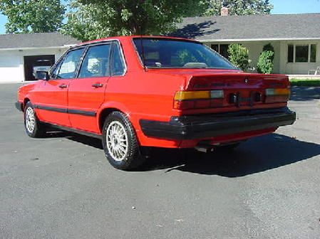

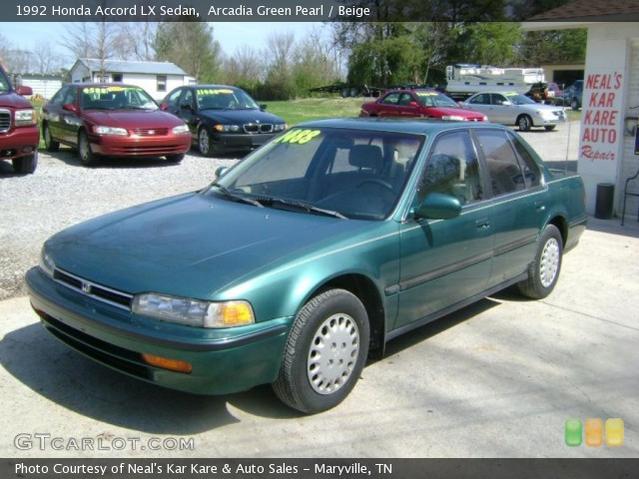

Hier mal die Farben, wobei Phoenix in echt etwas heller ist:

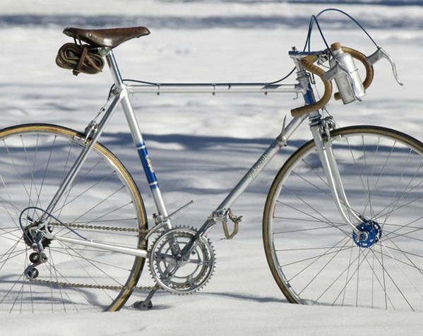

Ich schätze, es wäre dir mal wieder zu klein…
Und ja, das Radl hätte es verdient, aber du?;)
Mein Modell 100 sah mal so aus und wie das beim ersten Projekt ist, war die Arbeit vorher nicht abzuschätzen und zuviel bezahlt habe ich auch.
attachment.php
Aber das Ergebnis gefällt mir immer noch gut und es hat Spaß gemacht zu basteln. Dabei habe ich auch keinen Wert auf den Auslieferungszustand gelegt, z.B. gefallen mir die blauen Altenburger Naben sehr gut dazu, obwohl sie wohl 15 Jahre jünger sind. Ich fahre auch viel und gerne mit dem Ding, gerade um diese alte Technik mal zu erleben.
attachment.php
Klaus
