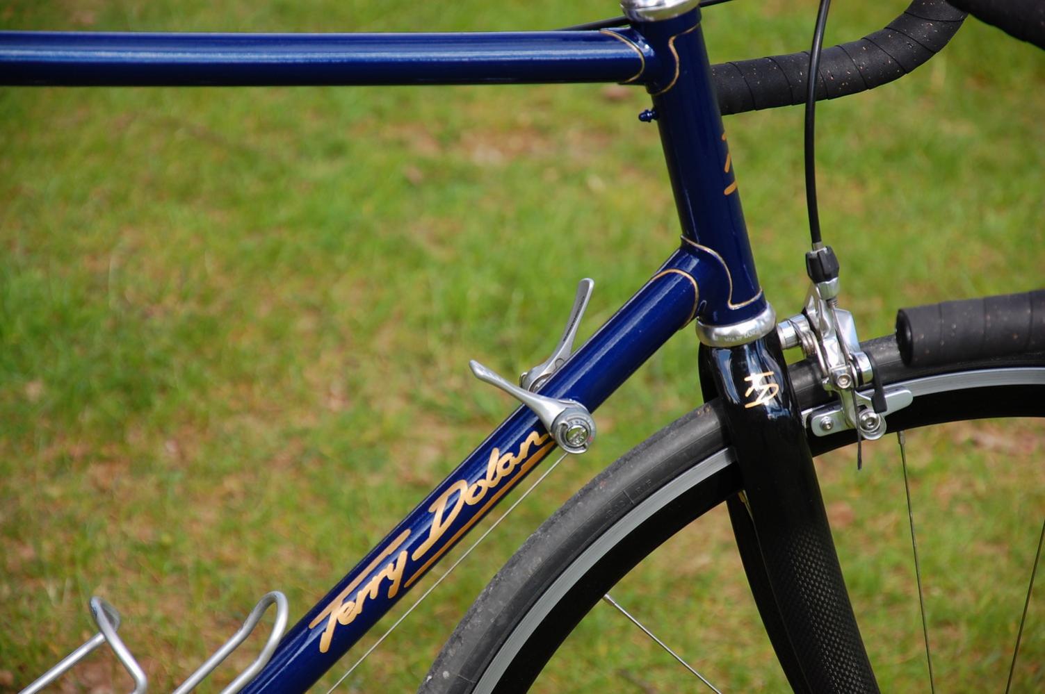

Übrigens, das hier ist Pulver, dann Handliniert und hinterher 2-K Klarlack:
Also,
die Muffenkanten sehen scharf aus, dafür hat die Fläche etwas Cellulites. Ich vermute, das hängt mit der relativ dünnen Schicht zusammen.
Das ist jetzt nicht dramatisch und ich würde das Rad deshalb nicht von der Bettkante schubsen,...
Man verzeihe mir die merkwürdigen Analogien :D
Für sowas braucht man auch Erfahrung und Routine. Die habe ich auch nicht und wenn ich die nächsten Teile wieder lackiere, muss ich das "Händchen" erst wieder wecken. Daher werde ich meinen nächsten Rahmen bei Bob Jackson abgeben. Jeder das, was er am besten kann. Und ich bin kein Lackierer, habe das nur ein paar mal gemacht. Unter Anweisung und mit den richtigen Tipps ist's dann immer sehr gut geworden.
Das ist wie mit dem Rahmenbau: Da hätte ich auch mal Bock drauf, nur würde mein erstes Stück bestimmt nicht mit Reynolds-953 und Newvex gelötet.
Ich behaupte mal, wenn die Sattelstreben anderer Abschlüsse hätten, hätten viele Probleme, es von Naßlack zu unterscheiden.
Schön fänd ich, wenn Fotos gepostet würden, ohne zu sagen ob es Pulver oder Lack ist. Dann kann jeder für sich prüfen, ob er den Unteschied sieht.

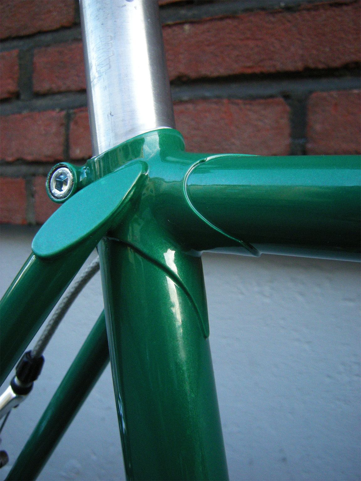

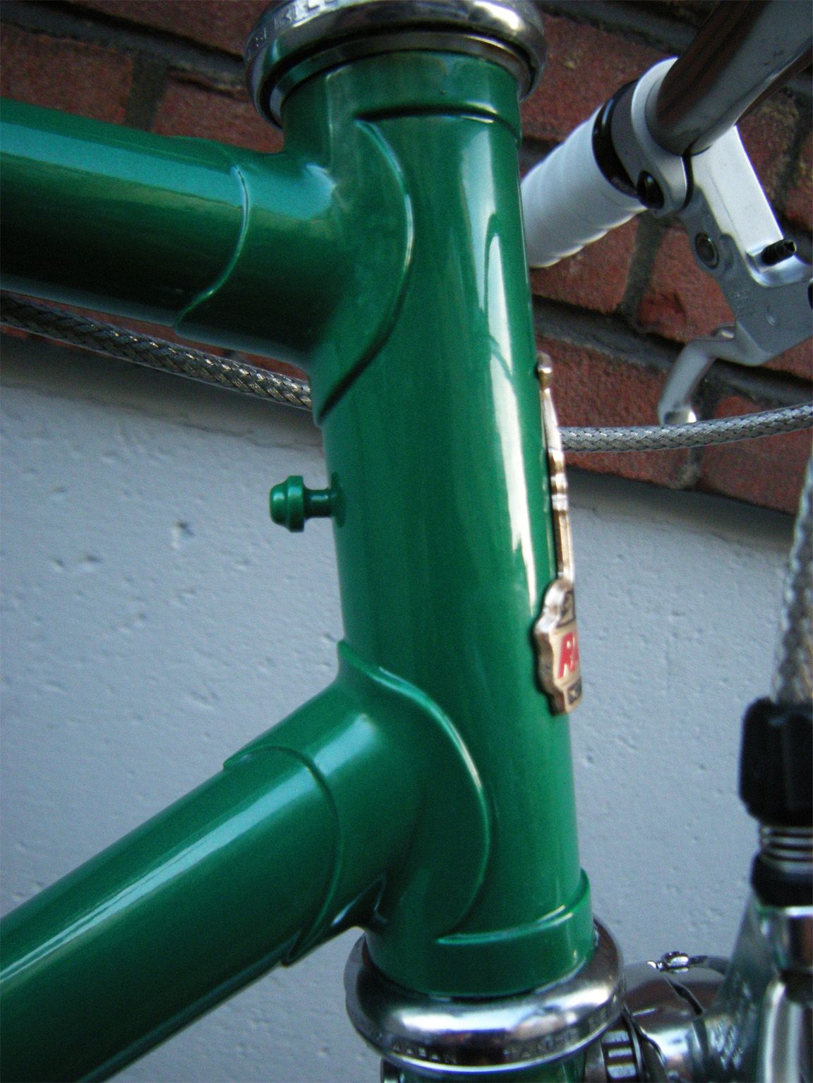

Dann halte ich mal mit "Pulver" dagegen, wegen dem fehlenden Glanz und dem wienerwurstpellenartigen Finish (sorry:oops:)
Sieht so wirklich gerade mies aus, steht schon ne Weile im Staub und bin öfter mal mit dem dreckigen verschmierten Lappen rüber
Und die schöne verchromte Gabelkrone mit lackiert/gepulvert (Aufkleber auch falsch)

zu dem grünen = Pickel in der Beschichtung oben am Steuerrohr und wie hässlich ist denn bitte die Sattelklemmenaufnahme ... ??? was ist da passiert ???
Orange kann auch gepulvert sein die Kantenflucht kommt mir sehr bekannt vor ...
die Kantenfluch kommt daher weil zu wenig KV Spannung auf den Rahmen gegeben wurde , und dann auch noch ne schlecht deckende Farbe wie Orange drauf gekommen ist die man in ihrer Schichtstärke eh höher verarbeiten muss um sie deckend zu bekommen ... soviel zu den Laüfern ;-)
