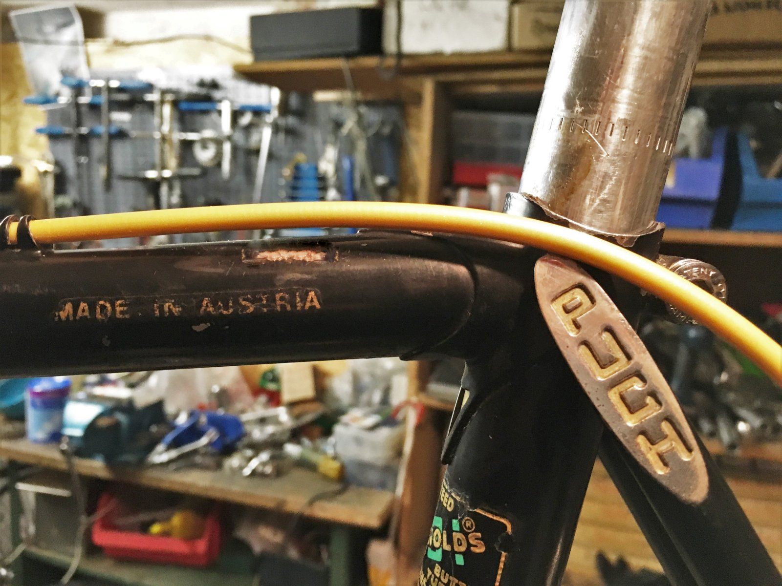

Es fehlen zumindest die „Puch“ Gravuren auf Gabelkrone und Strebenspiegel. Das sind wohl die eindeutigsten Hinweise.
Gerade erst gelesen. Die „tiefen“ PUCH Gravuren am Strebenspiegel kamen erst später, ich kenne die ab den Ultima/Superleicht ab 81/82 vorher waren immer die AD Gravuren. Um 80 herum gibt es ein paar Modelle mit langen Strebenspiegel und einer seichten PUCH Gravur. Vor kurzem habe ich in einem Spar einen älteren Herrn gesehen und angesprochen mit einem Profigrünen Puch, langen Strebenspiegel ohne Gravur, aber verchromter Kettenstrebe, Durchbrüche im Tretlagergehäuse und einen fragmentarischen Ultima Aufkleber am Oberrrohr. Hat er mal von einem Hobbyrennfahrer aus der Steiermark in den 80ern gekauft auf Nachfrage. Wie man sieht gibt es auch viele nicht wirklich zuordenbare Exemplare.

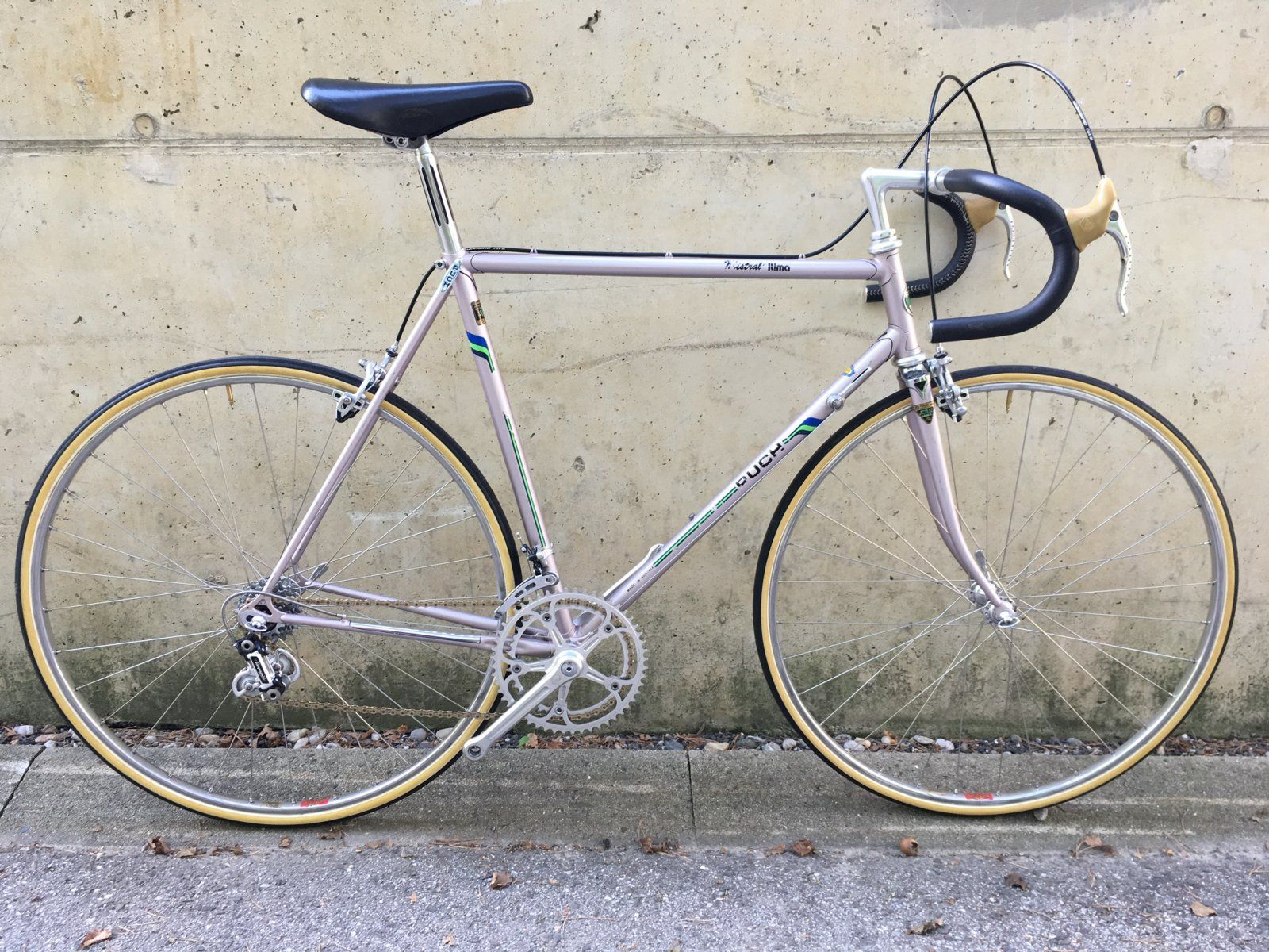

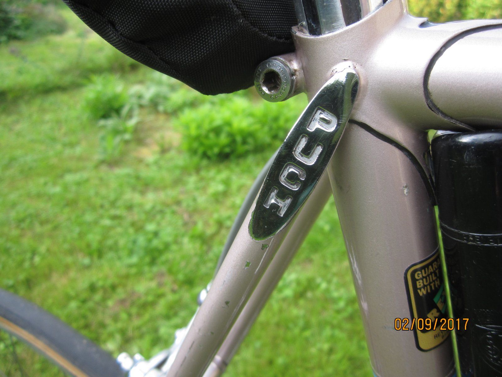

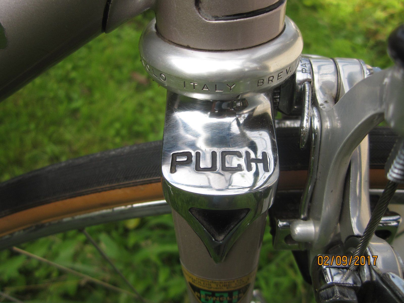

Mein Ultima in perlrosa hat PUCH Pantos auf Gabelkrone und vechromtem Strebenspiegel.
Das muesste von vor 1981 sein. Die 81er und 82er Ultimas waren dann doch schon gruen,oder ?
Das hattest Du hier mal gezeigt - war ein recht großes wenn ich mich richtig erinnere. Meines Wissens gab es Profigrüne Ultima von 81-83. Ab 82 aus 531 SL mit rotem Pickerl. Superleicht und Competition waren bis zu Bianchi Übernahme dann auch Ultima Rahmen nur mit anderer Farbgebung und nicht kompletter Campa Super Record und den anderen teuren Komponenten.

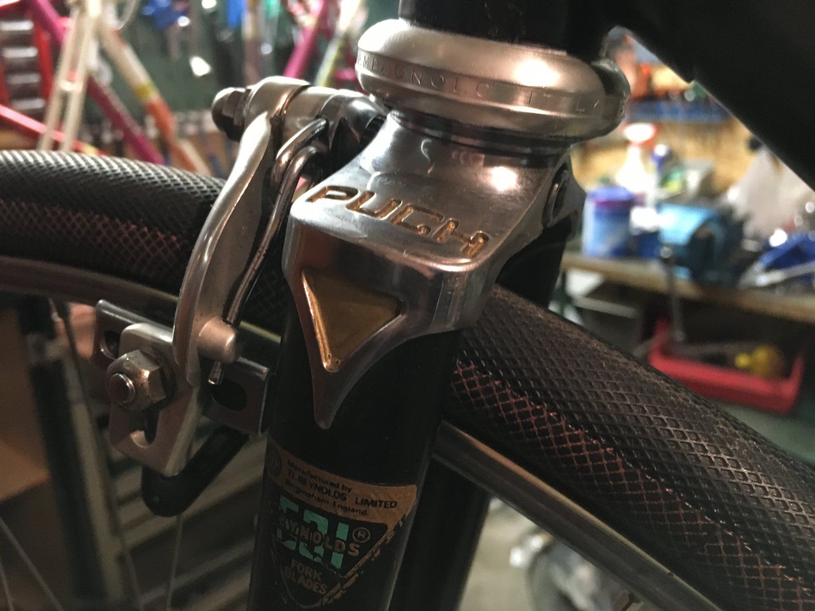

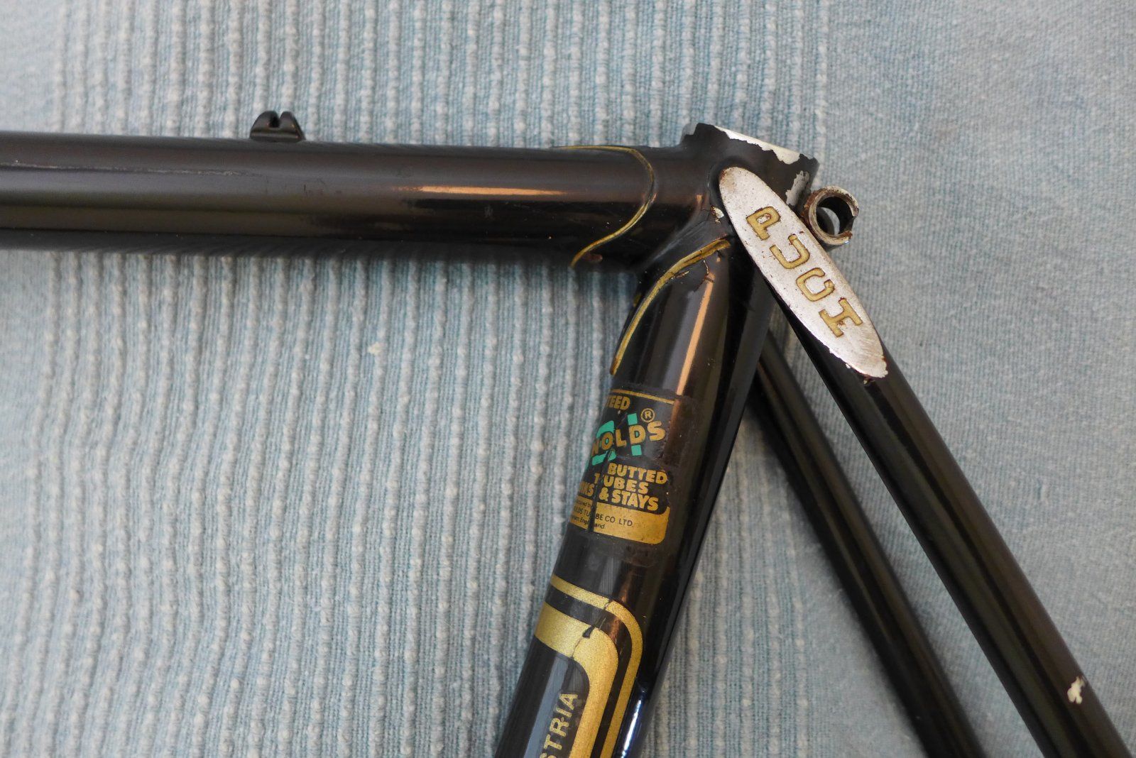

Strebenspiegel hat das klassische „AD“ für Austro Daimler oben, war bei den Siebziger Rahmen bei den Topmodellen Ultima und Superleicht üblich. Gabelkrone ist wie bei meinem Superleicht aus 79 und hinten auch mit langen Campagnolo Ausfallern.

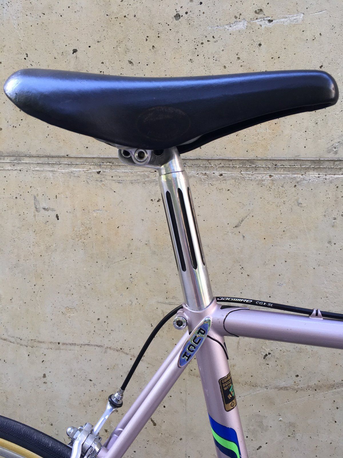

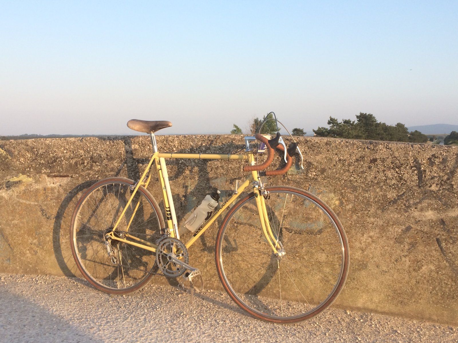

so sah mein 1979/1980er Ultima in perlrosa aus
Das müßte stimmen: 81 noch aus "grünem" 531 und mit altem Gabelkopf, aber schon Profigrün. Ab 82 dann der leichtere Rohrsatz und der Gabelkopf mit abfallenden Schultern. Die Umstellung auf Bremsen mit Inbus muß dann 1980 stattgefunden haben. Mein oben abgebildetes Superleicht lt. Rahmennummer aus 79 und hat noch Mutternbefestigung. Gleichzeitig war dann anscheinend auch die Änderung der Strebenspiegel auf die tiefe PUCH Gravur. Dazwischen gab es anscheinend ein paar Exemplare/Versuche mit einer seichten Gravur und die langen Strebenspiegel. Das sind bisher aber alles Exemplare die aus dem Dunstkreis von ehemaligen Rennfahrern kamen - zumindest die 2 die ich kenne. Das eine im Forum ex "Jakst" und mein alter Herr im Sparmarkt ?

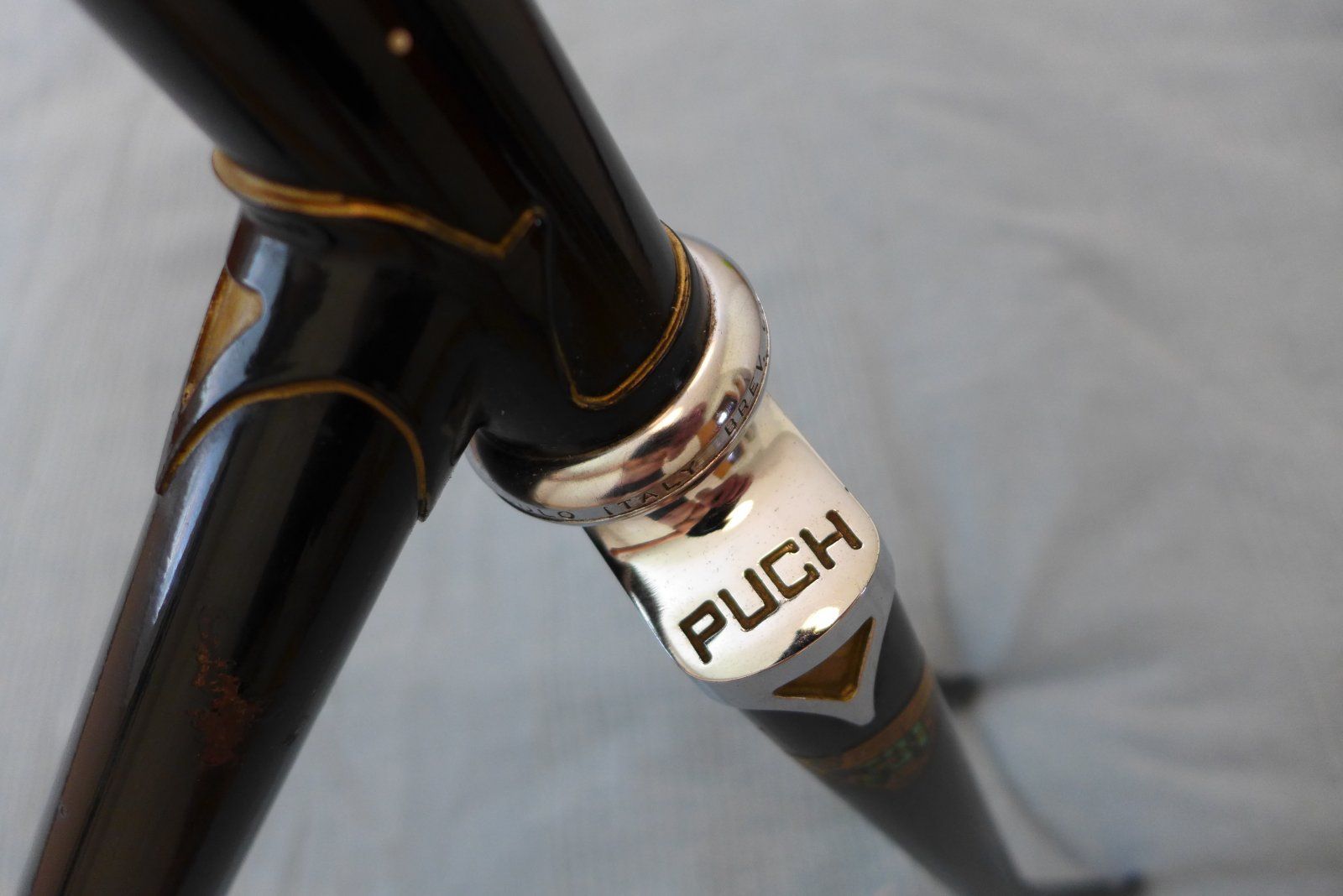

Dieses Ultima stamm mit recht großer Sicherheit aus dem Jahr 78 und trägt die Lackierung des noch kleinen Puchteam's.
Das letzte Bild zeigt einen der möglichen ehemaligen Fahrer
Ist das eine tiefe Gravur?
Yepp. Das ist eine tiefe Gravur. Ich bin mir nicht sicher, glaube aber nicht das auf meinem ansonsten baugleichen Gabelkopf beim Superleicht eine "PUCH" Gravur oben ist. Das ist auf alle Fälle ein ultra seltener Rahmen :daumen: - bis ich den bei dir auf einer IVV gesehen hatte kannte ich diese Version gar nicht!
Edit: Kommando zurück meine Gabel ist ja anders!
Also anscheinend gab es diese tiefen PUCH Gravuren schon ab 1978 - zumindest bei den Teamrädern!
