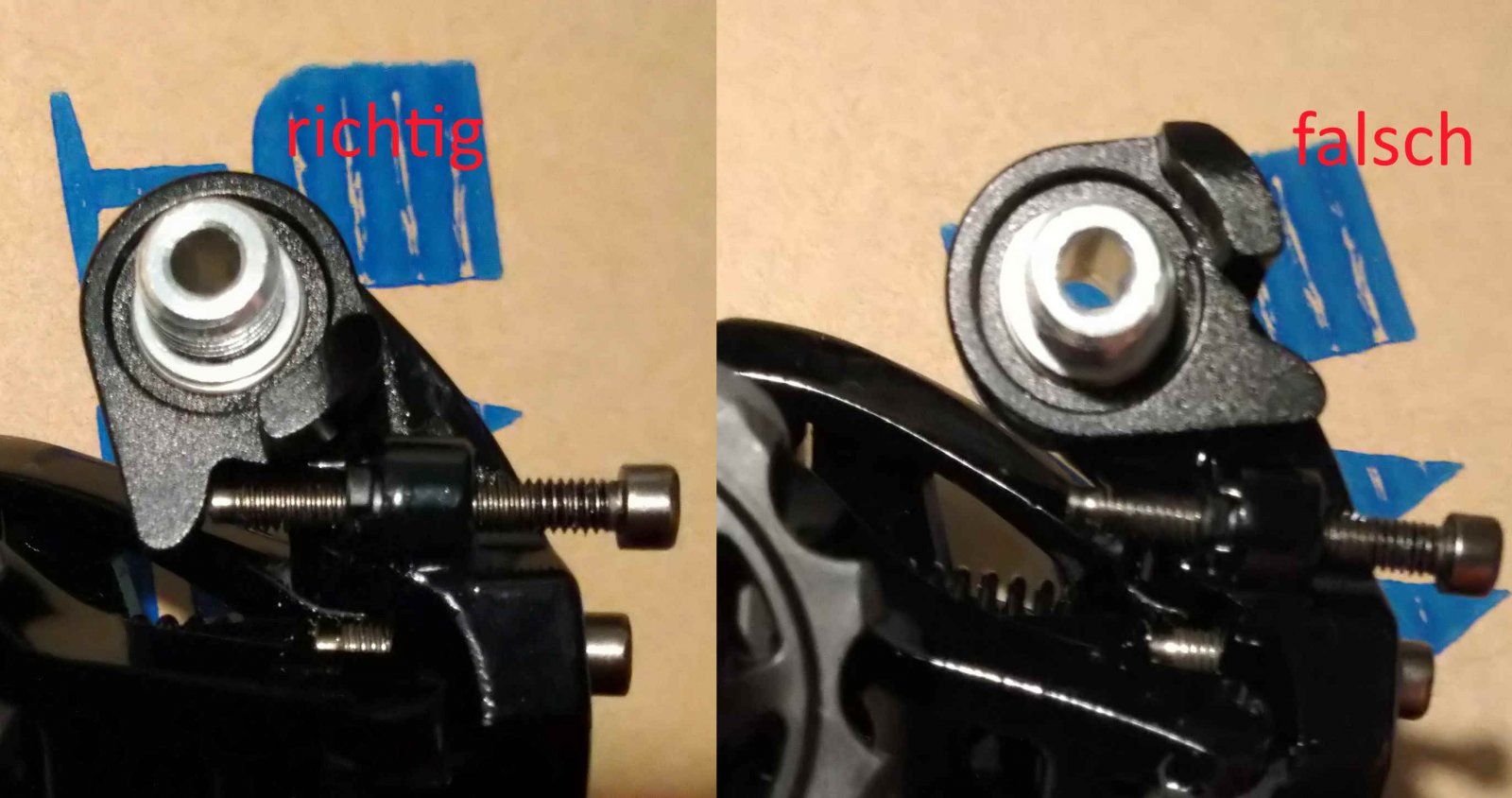

Kann es sein, dass dieser Plastikring ( Anschlag für B-Screw) völlig verdreht ist?
Sollte von hinten so aussehen wie auf meinem Foto.
Dann muss nur das Schaltwerk nochmal komplett abgeschraubt werden und der Anschlag in die andere Richtung gedreht werden.
Edit: Habe zum besseren Verständnis noch ein Foto angehängt.
Vielleicht liege ich mit meiner Vermutung aber auch völlig daneben.
Du liegst zu 101 % goldrichtig 🙂.
Danke dafür und Respekt an deine präzise Ferndiagnose.
