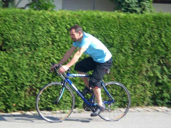

ich bin neu hier in diesem Forum.
Ich war bis vor 1 1/2 Jaheren begeisteter Langestreckenläufer, bis die Bandscheiben ein regelmäßiges Laufen nicht mehr zuließen.
Mein Arzt hat mir darauf hin das Laufen reduziert und Radfahren verordnet.
Um erst mal zu Testen, ob dieser Sport mit dem Rücken auch verträglich ist, habe ich mir ein Billigrad (Vertec RD1000) bei Ebay ersteigert.
Die Grenzen des Rahmens dieses Rad's habe ich mittlerweile weit überschritten, so das was neues und vor allem Stabileres her musste.
Ich habe eine Körpergröße von 178 cm und eine Schritthöhe von 83 cm.
Bedingt durch mein Rückenleiden will und kann ich auch nicht zu gestreckt darauf sitzen.
Bei einem Bianchi Handler habe ich mir dann ein Bike zusammen stellen lassen. (RH 57cm)
Mit dem Rad habe ich jedoch Probleme im Rücken und den Schultern.
Ich habe die Maße des alten Rades, auf dem ich mich eigendlich wohlfühlte komplett auf das neue übernommen.
Der Händler hat mir verschiedene Vorbaulängen mitgegeben (120, 110, 90)
mit dem 90er komme ich exakt auf den Abstand Sattelrohr, Lenkermitte wie auf meien alten Rad, auch von der höhe gesehen.
Trotzdem steige ich nach 60KM wie gefoltert ab.
Das einzige was ich noch nicht geändert habe ist der Sattel.
Habe mal ein Bild mit eingefügt.
Vieleicht kann jemand anhand dieses Fotos was erkennen.
Habe leider kein Bild des alten "Wohlfühlrades"
Grüße Achim

AW: Probleme mit neuem Rennrad
War bei mir genau so, gleiche Maße übernommen, trotzdem war/ist das Sitzgefühl völlig anders. Ich tippe bei mir auch auf den Sattel. Da kommen schnell zwei drei Zentimeter an Längenunterschied zusammen und schon passt nix mehr. Ich habe als erstes bei mir die Sattelneigung verändern, weil ich mit dem neuen Sattel, in der scheinbar waagerechten Position, immer etwas nach vorne gerutscht bin.
Grüße h20
Ich habe exakt Deine Maße drum meine ich, das ein 57 Rahmen evtl. zu groß ist.
Mein erstes Rad war ein Scott Speedster in Größe 54, welches mir von der Geometrie sehr gut gefiehl. Jetzt fahre ich ein Simplon in Größe 56, weil 53 dann doch etwas zu klein wäre. Aber mit einem 90er Vorbau passt auch dieses prima.
57er Rahmen bei 1,78 m und 83er Beinlänge.
Rahmen ist komplett zu groß für deine Größe. Optimal wär ein 54er, ginge auch nen 53er. Ich selbst bin 1,75 m groß, meine Beinlänge ist ca. 81 cm. und fahre einen 54er Rahmen auch mit 90er Vorbau, Sattelüberhöhung max. 3-4cm, Rückenschmerzen habe ich keine, komme mit meinem Rad perfekt zurecht.
Sloping-Geometrie (Rahmen mit abfallendem Oberrohr) bspw. 55er entspricht dann bei normaler Geometrie bspw. 58er.
Beininnenlänge mit 0,66 multiplizieren.
Hierzu mal eine ganz intressante Seite: http://www.pd-f.de/Archiv/2008/Mythos-Rahmenhohe.html
Ein direkter Vergleich zwischen meinem altem und dem neuen Rad ist die Oberrohrlänge. Bei beiden Rädern mit ca. 54cm identisch.
Auch das Maß von Lenker Mitte bis Sattelstütze Mitte 66 cm ist exakt gleich.
Auch mitte Lenker bis Sattelspitze
Ein Unterschied ist mir noch aufgefallen. Bei meinem alten RR war der Vorbau nach unten geneigt, beim neuen ist er nach oben, damit ich auf die etwa gleiche Höhe des Lenkers komme.
Ich finde die Geometrie von Bianchi eher etwas kleiner im vergleich zur Rahmenhöhe als bei anderen Rädern.
war heute noch mal bei meinem Händler.
Er hatte mir ja beim Kauf versprochen, dass er das Rad passend für mich aufbaut.
Er hat mir nun eine neue Gabel mit einem ungekürzten Schaft eingebaut und mit mehreren Spacern der Vorbau erhöht.
Ich kann nun solange mit den Spacern und Vorbaulängen 110, 100 und 90 experimentieren, bis ich eine gute Position gefunden habe. Danach wird er den Schaft kürzen.
Jetzt hoffe ich, dass ich eine gute "Langstreckengeometrie" hinbekomme.
Den Verstellbaren Vorbau finde ich auch für eine gute Sache. Falls die anderen Maßnahmen nicht zum Erfolg führen werde ich mir einen solchen zulegen.
Ist nicht leicht, wenn man sich an ein Rad gewöhnt hat plötzlich auf ein anderes umzusteigen, auch wenn die Maße scheinbar identisch sind.
Aber es ging mir beim Laufen eigendlich genauso, dass man mit neuen Schuhen nicht gleich zurecht kam.
Grüße
Achim
finde einfach keine Einstellung die für mich wirklich OK ist.
Lockeres dahinfahren ist Ok und Super. Doch sobald Krafteinsatz (Bergauf, Gegenwind etc) gefordert ist oder die Fahrzeit über eine Stunde beträgt, komme ich in eine Position, die meiner LWS nicht wirklich behaglich ist. Anscheinend richtet sich mein Becken dann zu sehr auf was Druck auf die LWS erzeugt. Auch der Nacken macht Probleme
Irgendwann finde ich auch keine optimale Position mehr auf dem Sattel.
Langsam glaube ich, dass mir das Rad zu eventl. lang ist.
Anderseits ist der Händler wo ich das Bike gekauft habe ja auch kein Anfänger. Er hat mir diesen Rahme ausdrücklich empfohlen, da meine Größe genau zwischen einem 55er und 57er liegt und ein größerer Rahmen ein höheres Steuerohr hat und somit aufrechter zu fahren ist.
Welche Maße habt Ihr eigendlich von Sattelspitze bis Lenkermitte und welche Sattelüberhöhung?
Bei mir liegt das Maß momentan bei 54 cm wenn der Sattel Lotgerecht ist (Knie-Pedal)und die Sattelüberhöhung bei nur 1 cm.
Altes Rad war von der Länge nahezu Identisch nur mit 7 cm Sattelüberhöhung, was ich bei den neuen Bike überhaupt nicht fahren kann.
:D Problem gelöst. :D:
Sattel vom alten Rad draufmontiert und etwas höher gestellt,
Spacer unter dem Vorbau wieder entfernt und 110er Vorbau fallend montiert.
Komme nun auf eine Sattelüberhöhung von 7-8 cm.
Konnte nach diesem Radikalumbau sofort wieder fast problemlos fahren.
Lag vermutlich alles einzig und allein der Sattel.
