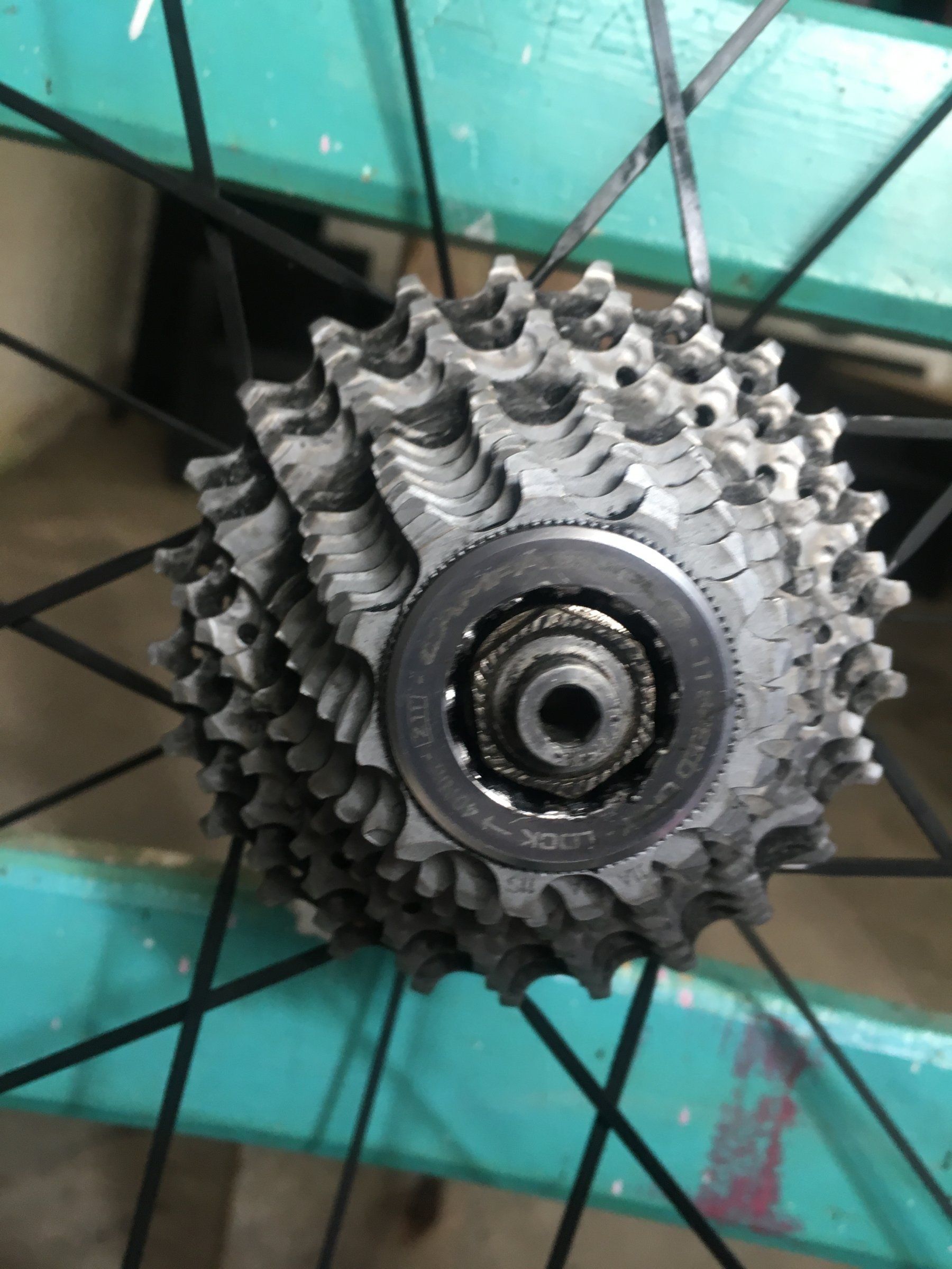

Ich persönlich halte ca. 4000km für ein recht gutes Maß zum Kettentausch. Gut, es dürfen auch mal 5000 werden.
Hier mal ein Bild von der Kassette.
Ich hoffe man erkennt was.
krass ist das alles versifft 🙂 glaube da reicht Kettentauschen nicht aus, DuraAce Kassette braucht es nicht wirklich da die Ultegra deutlich haltbarer ist und das mehr Gewicht auch nur im Gramm Bereich liegt.
Mein Tipp neue Kette und neue Kassette besorgen !

Was soll denn dieser geistreiche Kommentar?
Wie kommst du auf eine Dura Ace?
Es handelt sich um eine Campagnolo Chorus Gruppe. Habe ich aber auch in meinem Eingangspost schon geschrieben.
Ich sag nur, wer lesen kann, ...!
