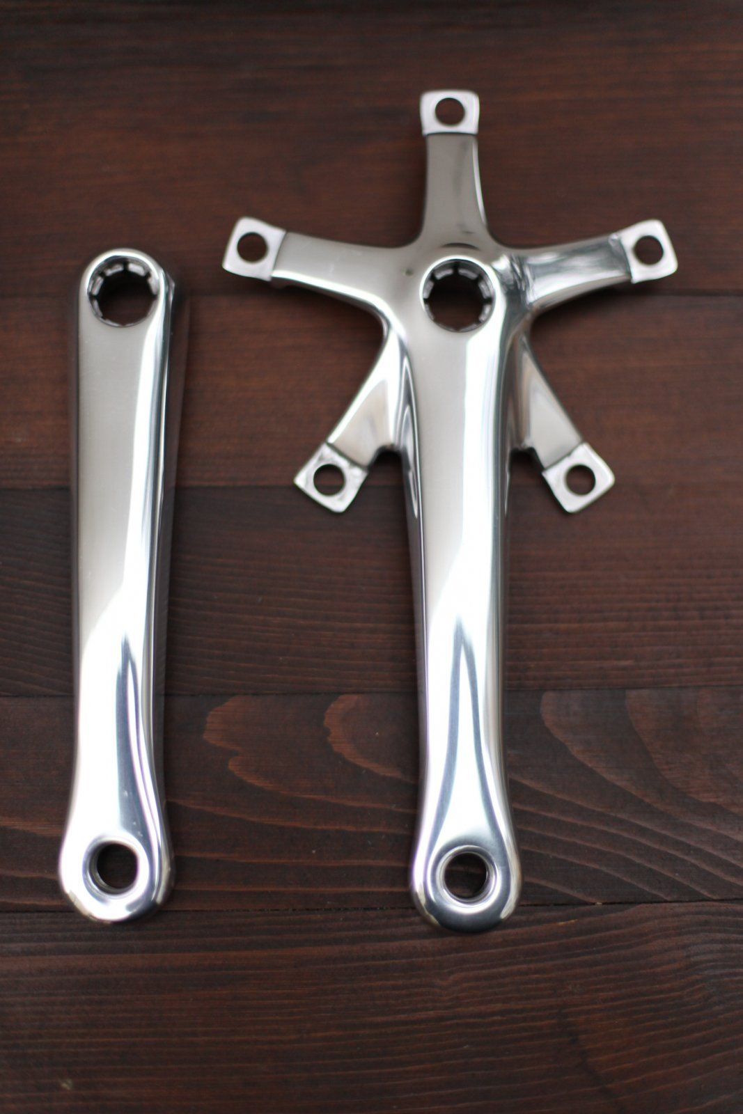

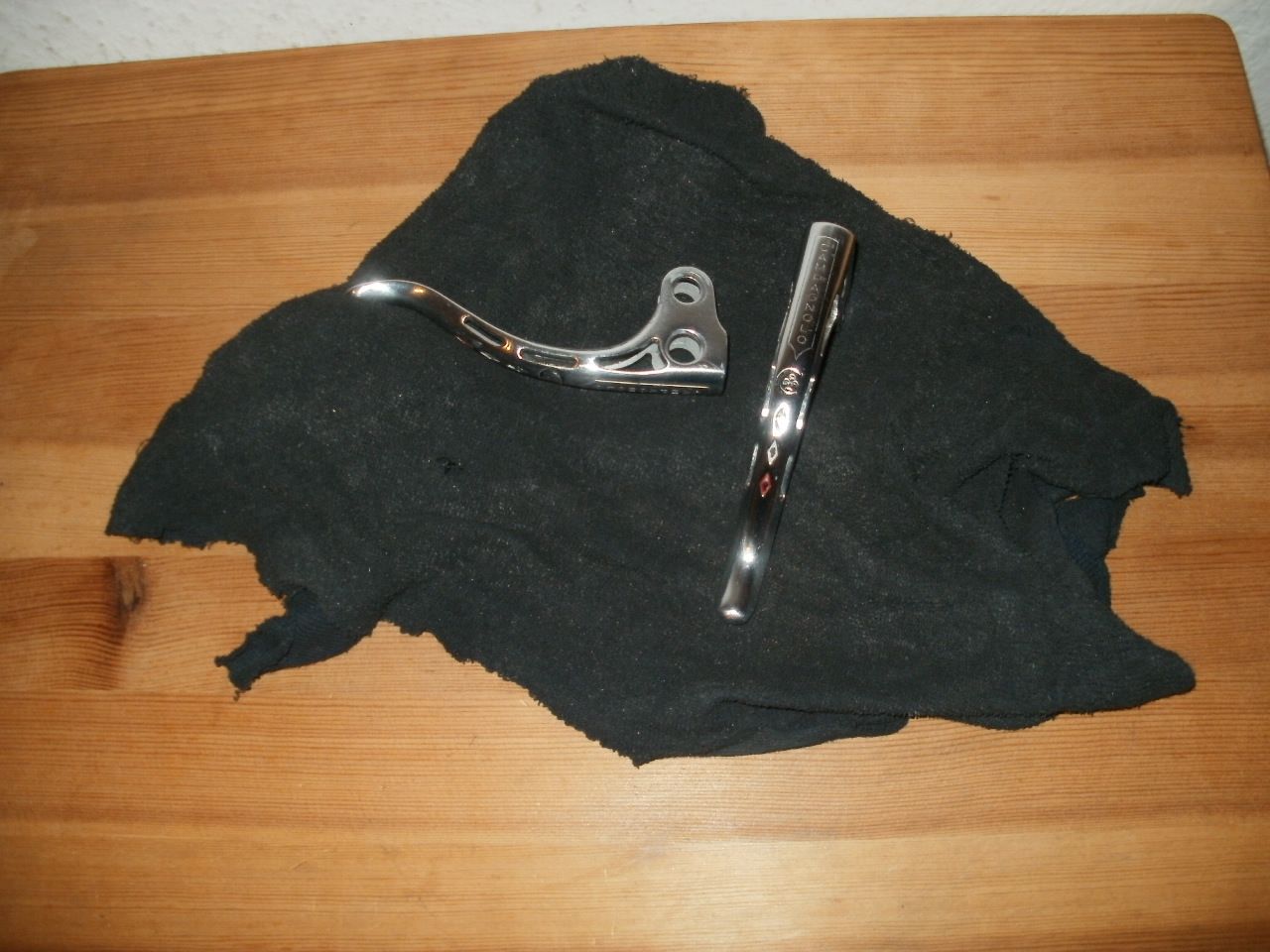

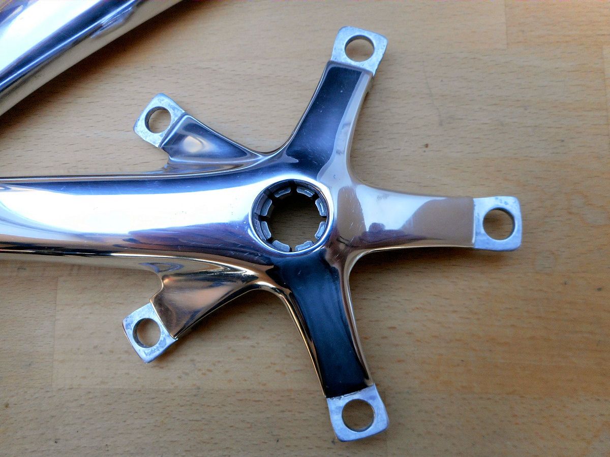

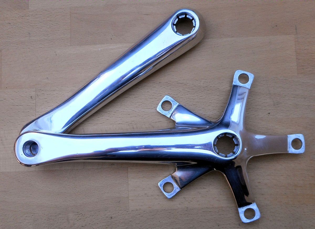

Vor kurzem erst ein Hebelchen vom Eloxal befreit und nun das zweite Hebelchen auch.
Dann etwas aufpoliert....jetzt muss noch etwas Farbe aufgetragen werden.
Was Abflussreiniger, schleifen und polieren angeht, weiß ich jetzt bescheid. Hat bei meinen Arabesque Hebeln auch ganz gut funktioniert.
Mein Fazit: mit Spülschwamm und Politur kommt man gut voran. Nassschleifen bringt schöne Ergebnisse bei ebenmäßiger Oberfläche.
Trotzdem hab ich Fragen:
Schleift Ihr solange, dass auch tiefe Kratzer rausgehen? Hab Bedenken bezüglich Maßhaltigkeit. Schwächt das nicht ein höher belastetes Bauteil?
Gibt es einen definierbaren Punkt, ab dem das kontraproduktiv wird?
Hat dieser Aufwand Bestand, oder ist das nur fürs Foto -und nach der ersten Saison geht's von vorne los?
Tenor hier war, hinterher wachsen als Oberflächenbehandlung. Was spricht gegen Baumarkt-Klarlackdose? Wer hat das mit welchem Ergebnis ausprobiert?

ZUR Klarlackdusche Du wirst mit Sicherheit das Teil nicht 100% Fettfrei bekommen damit der Lack haftet
Zur Schwächung,da müsstest du schon 10 mm runter schleifen um eine Schwächung zu erreichen
Maschinenbearbeitung ?
Oder Daumenschmalz
Beides :D ...aber schon 90% Unterarmschmalz

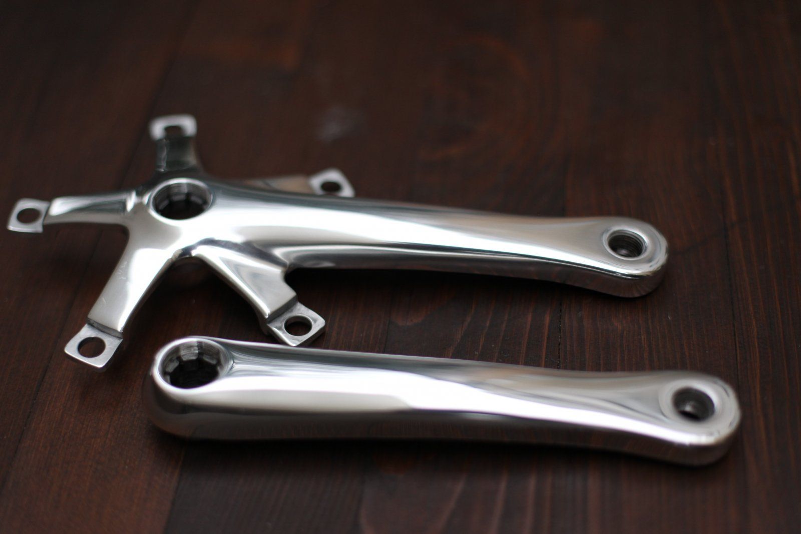

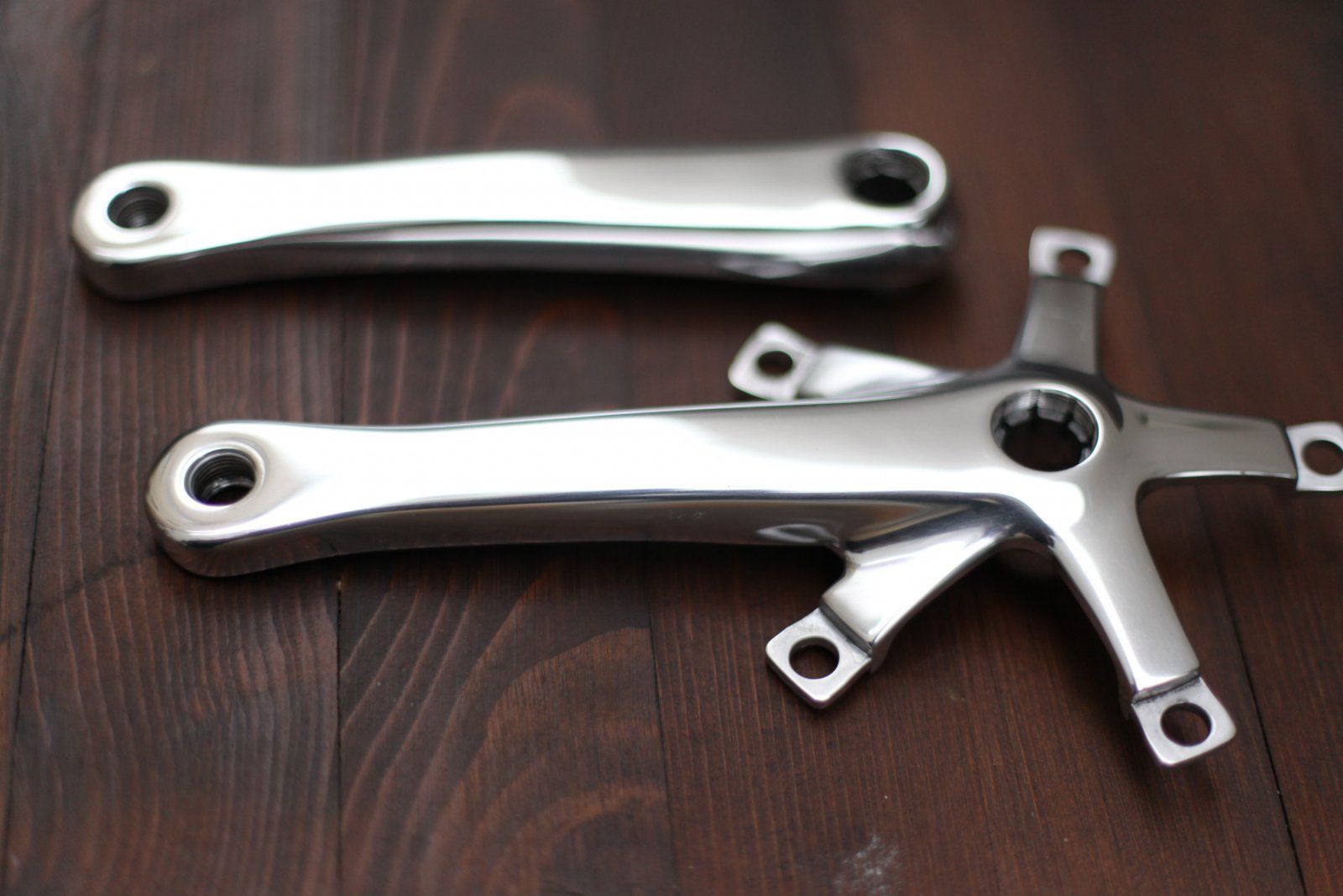

1.) Enteloxier-Versuch DM Rohrreiniger : Wasser im Verhältnis 1:1 Hat keinerlei erkennbare Veränderung gebracht, auch nicht nach 5 Minuten!
2.) Schleifen per Hand: Zuerst Abraxa-oder-wie-die-heißen-Topf-Reiniger-Stahlwolle und dann Naßschliff mit Papier 220 bis 1200 - ca. 6h Handarbeit
3.) Excenterschleifer mit Polieraufsatz (hat nur so mittelgut funktioniert, der dreht nur richtig wenn er vollflächigen Gegendruck auf den Schleifteller bekommt. Bohrmaschine o.ä. wäre besser gewesen) und Dremel für die unzugänglichen Stellen

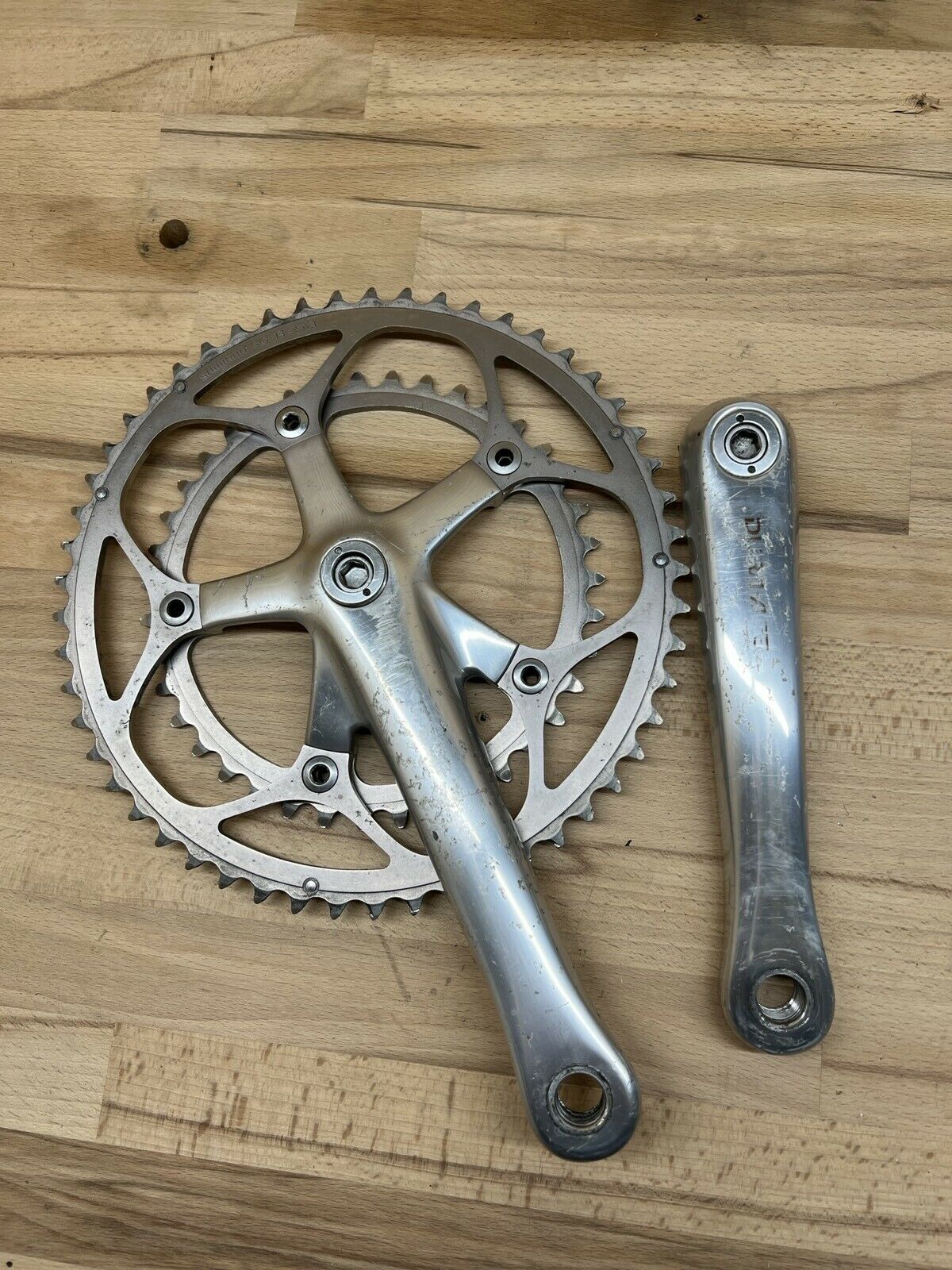

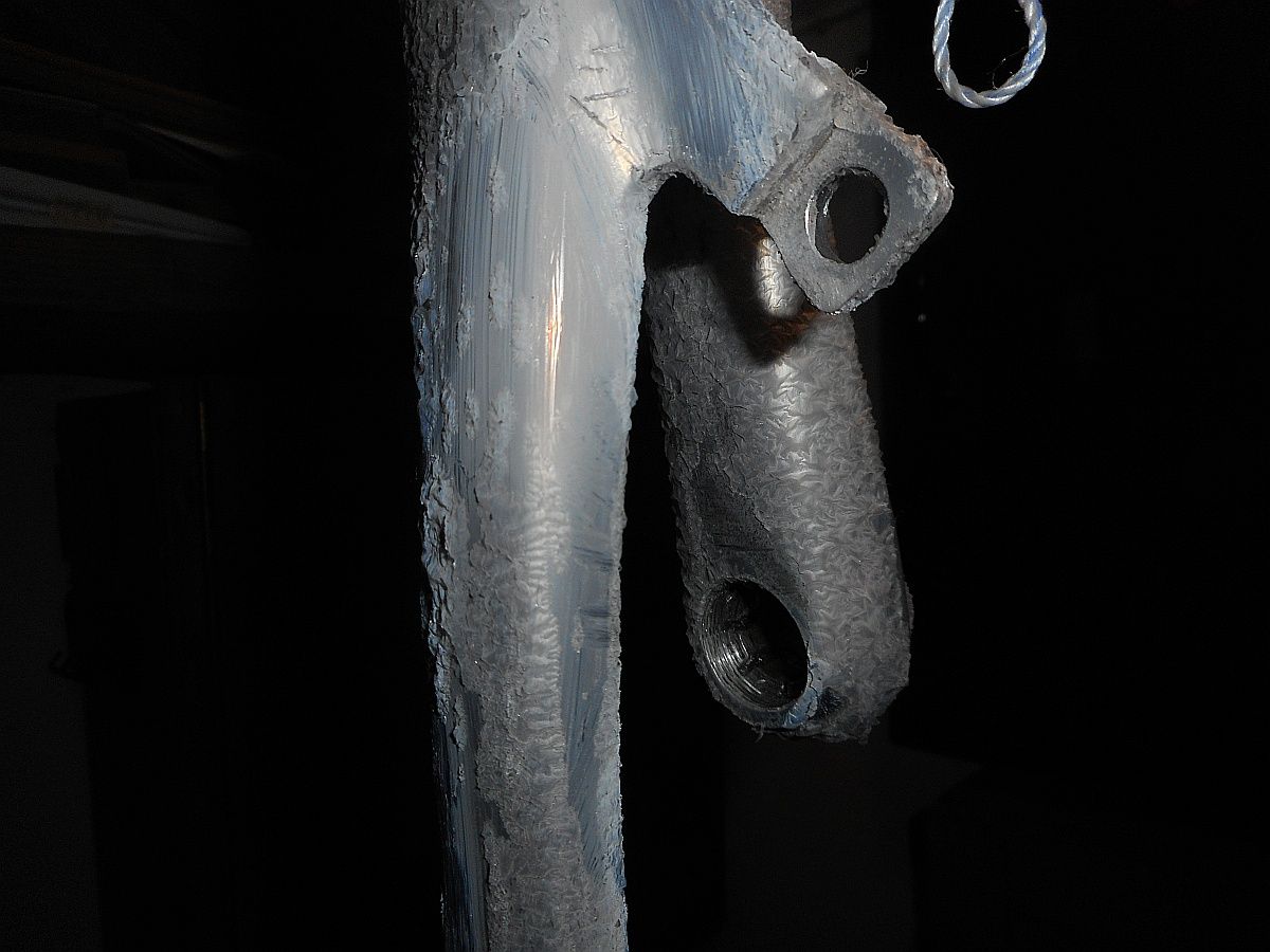

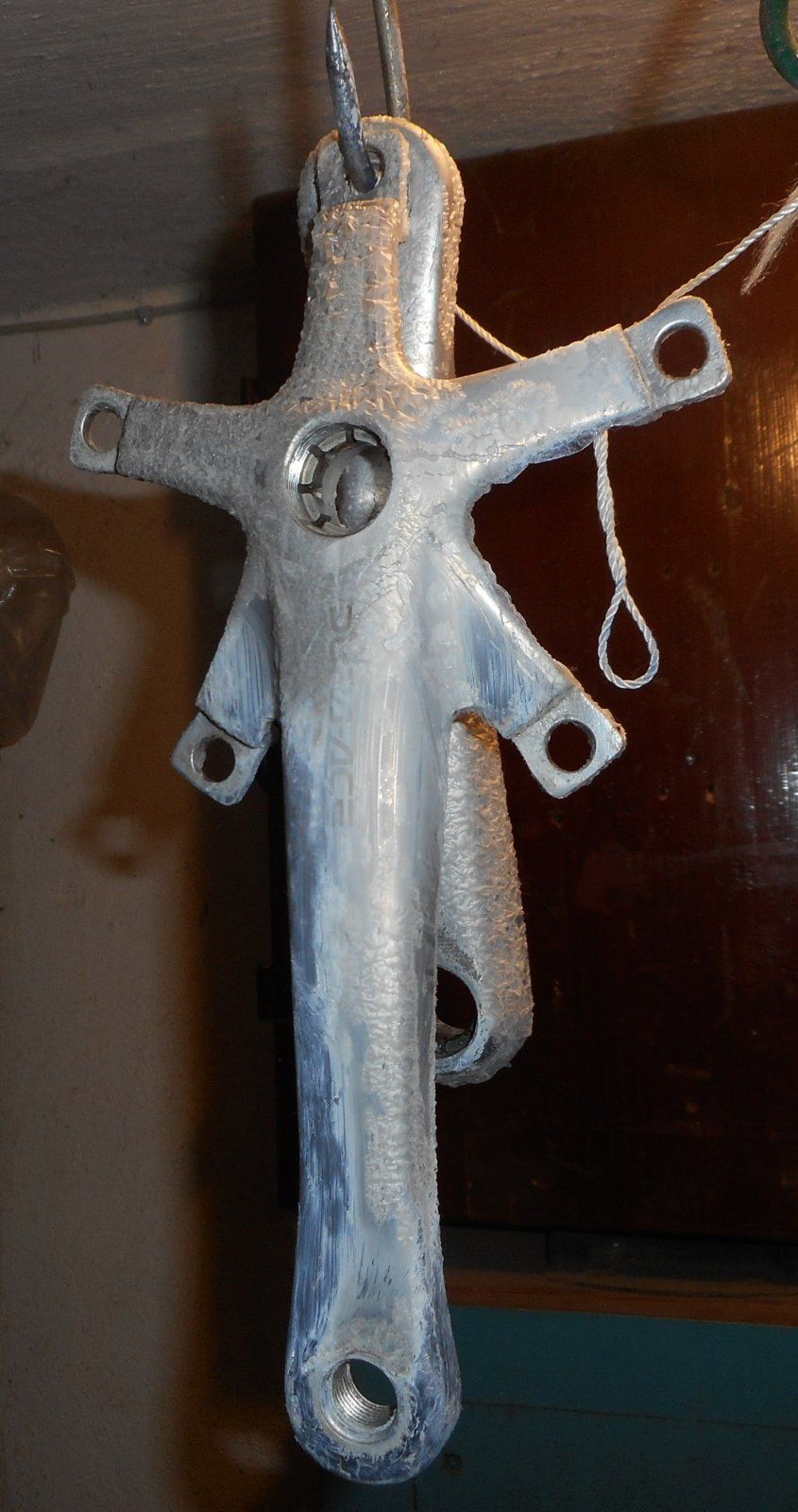

Das enteloxieren funktioniert hier nicht weil die 7700 irgendwie lackiert ist.
Die Kurbel muß also erst abgebeizt werden:
z.B. hiermit:
erst dann kann (rel. einfach) geschliffen und poliert werden...
