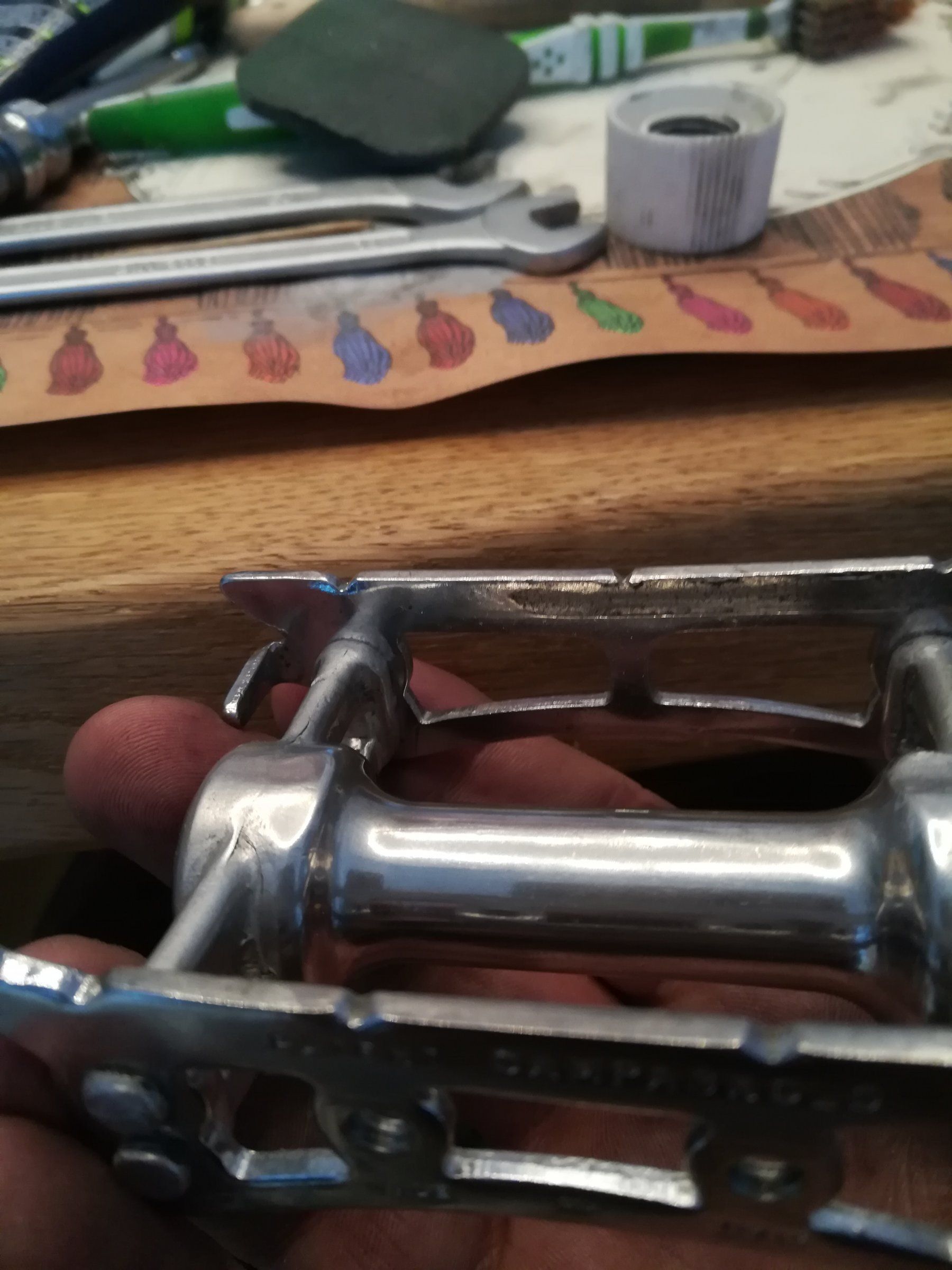

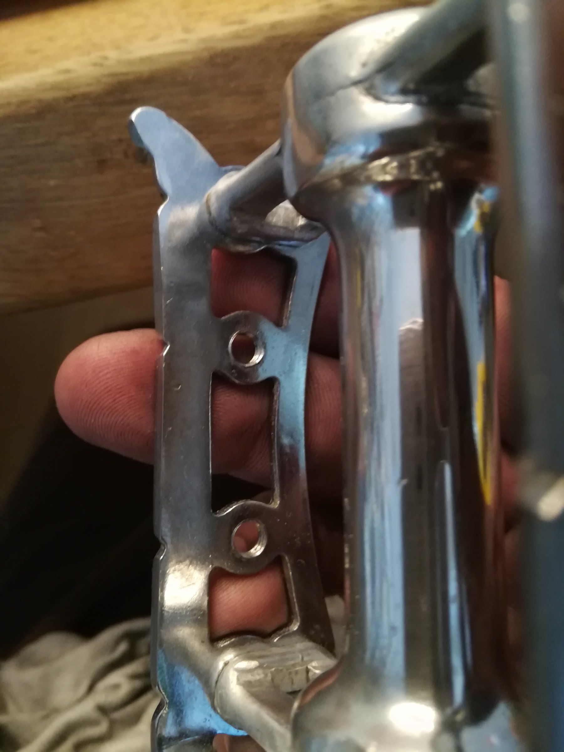

Vorbau ( Al ) mal mit Putzstein ( Schlemmkreide ) bearbeitet u 2 gänge mit Autosol Chrom drüber fast spiegelglanz
Letztendlich spielt die Al Legierung eine rolle wie das Ergebnis aussieht
