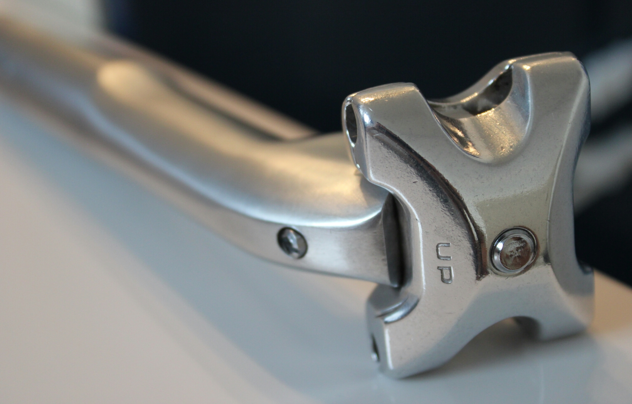

Ich mag Hochglanz ja sehr, an mein Sante-Rad mit der weiß-grau lackierten Shimano-Gruppe wollte ich aber möglichst wenig Chrom und Spiegelglanz:
Der bereits montierte Vorbau ist ein NOSiger Shimano 600ax. Die Sattelstütze wollte ich gerne im ähnlichen Finish haben. Dies war der...
Ausgangszustand:
Wieder einmal musste ich feststellen, dass nicht die Anzahl, sondern die Tiefe der Kratzer entscheiden, wie aufwändig das Polieren ist. Nach etlichen Schleif- und Poliervorgängen war ich irgendwann soweit zufrieden. Es war zwar nicht so perfekt wie sonst üblich, ich ging aber davon aus, dass die restlichen feinen Kratzer nach dem abschließend geplanten Mattieren nicht mehr zu sehen seien. Hier nun der...
Zwischenstand:
Finale:
Um es wieder zu mattieren habe ich die Sattelstütze abschließend mit 1500er Mirlon bearbeitet. Zuerst hatte ich es mit kreisenden Bewegungen versucht. Weil es dann zu matt war, bin ich wieder mit NevrDull rübergegangen. Trotz mehrfachen Ausprobierens und Wiederholens dieser zwei Vorgänge entsprach das Finish nicht meinen Vorstellungen. Dann kam ich auf die Idee, mit dem Mirlon nicht in kreisenden Bewegungen rüberzuwischen, sondern immer die gleiche Richtung beizubehalten. Nun ist's so, wie ich es haben wollte und entspricht im Finish dem des verbauten NOSigen 600ax-Vorbaus:

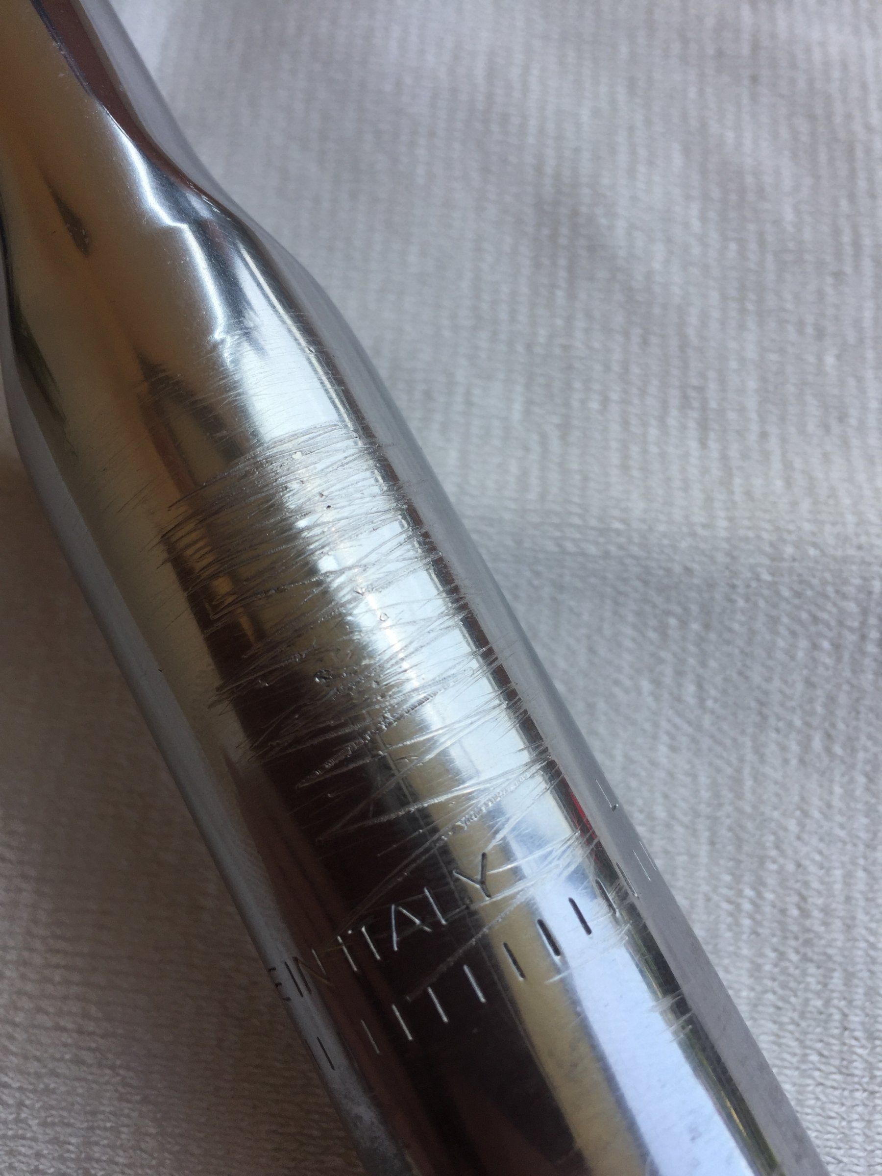

Nachdem alle 80 Seiten studiert und eure Schmuckstücke von mir bewundert wurden, habe ich jetzt hier einen Patienten, an dem ich mich gerne versuchen möchte. Bevor ich jetzt allerdings mit dem Schleifen und Polieren loslege, hab ich noch ein paar Fragen an euch. :)

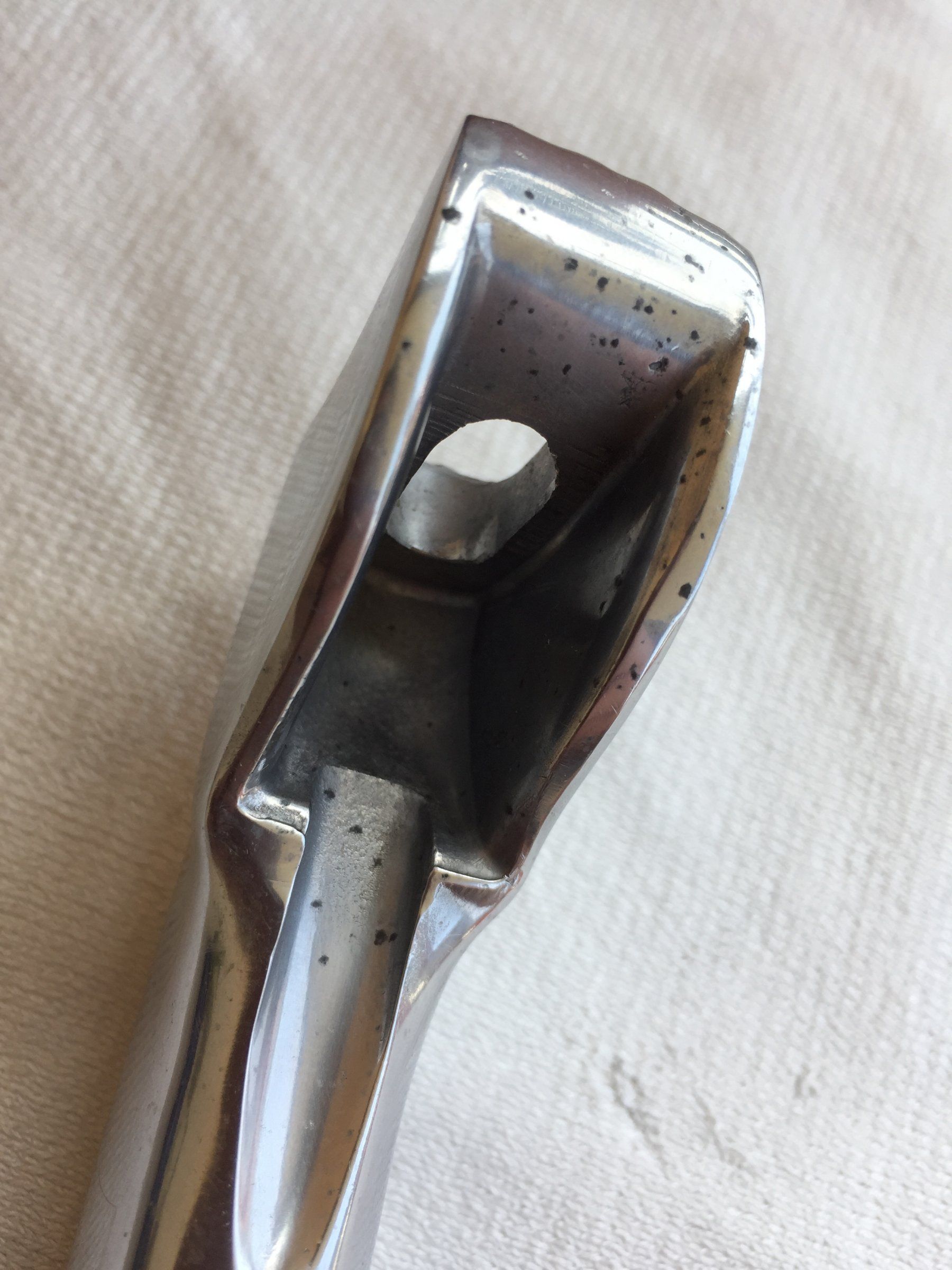

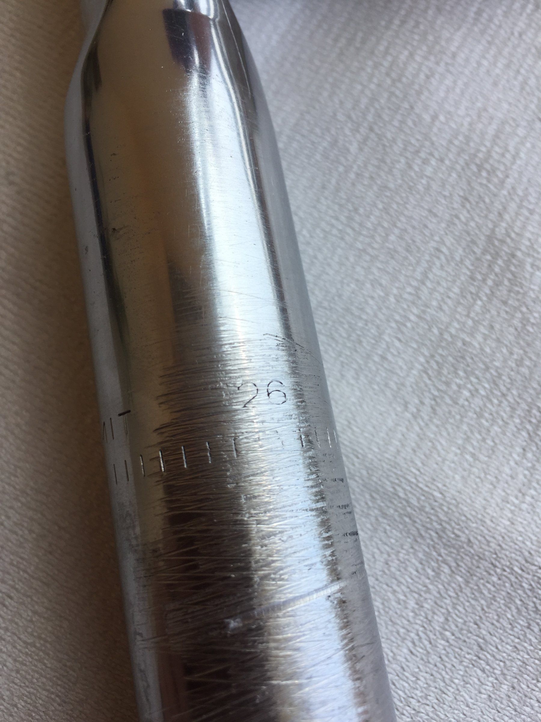

Der Patient ist eine Campagnolo Aero Sattelstütze. Der Schaft hat einige Kratzer (Bild 1+3) und weiter oben an der Klemme ist ein wenig Lochfraß (Bild 4). So weit, so gut.

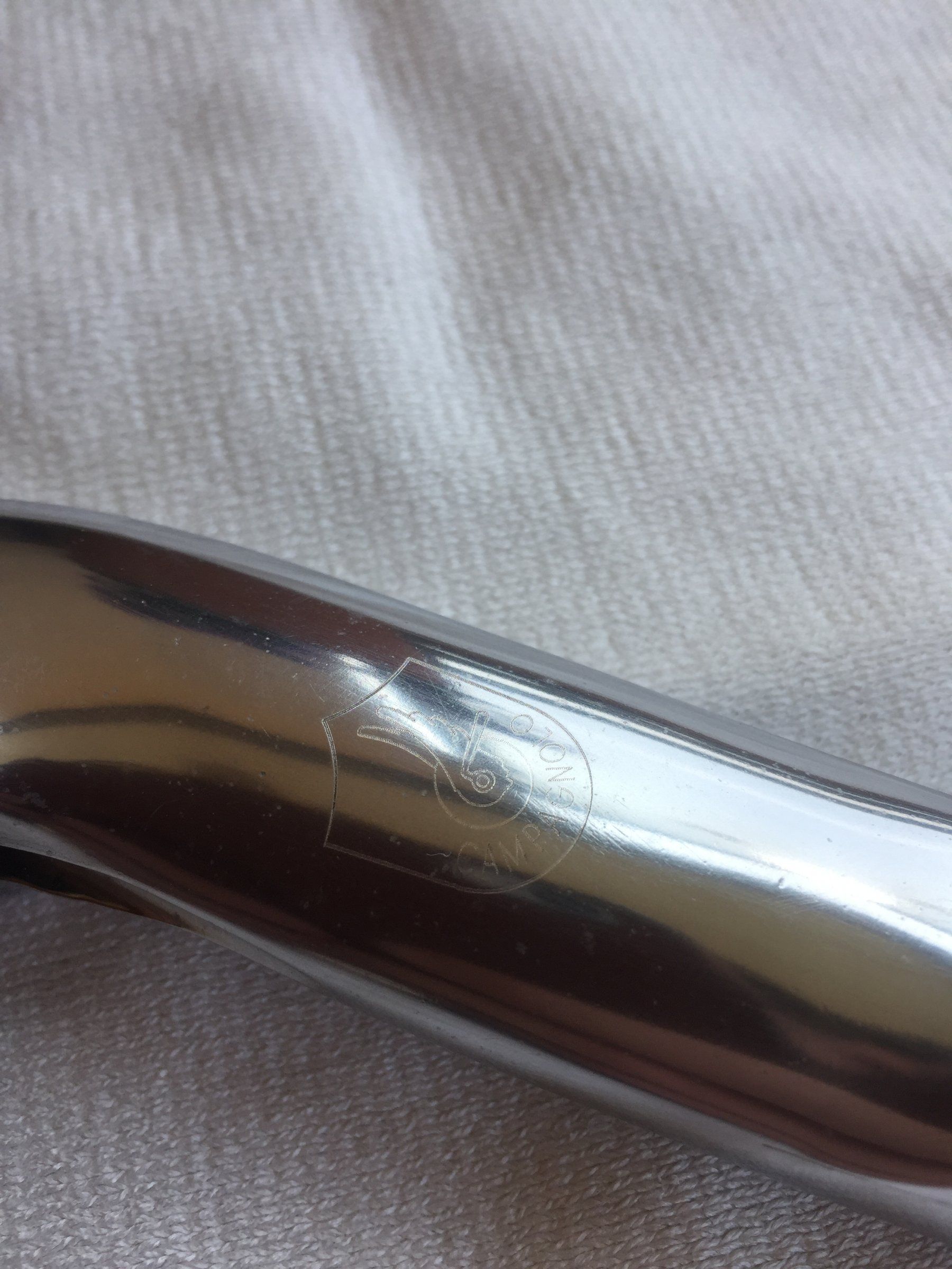

Nun mein Problem: Dadurch dass das Shield Logo nicht graviert sondern nur gelasert ist (siehe Bild 2), traue ich mich nicht die Eloxierschicht im Rohrreinigerbad zu entfernen. Hat das jemand von euch schon einmal gemacht und hat die Lasergravur das überlebt? :confused:
Wie würdet ihr da vorgehen? Das Logo einfach abkleben (Panzerband/Duct-Tape?) und ab ins Bad? Oder den Bereich aussparen und mit dem Pinsel den Rohrreiniger auftragen? Oder ganz auf den Reiniger verzichten und nur per Hand schleifen?
Ansonsten ist die weitere Vorgehensweise klar. Von 600er - 6000er Schleifpapier (trocken/nass), Autosol Alu Politur & NevrDull bis Alufelgenversiegelung ist alles vorhanden. Für die nächsten Abende wäre dann reine Handarbeit angesagt. Polierdaumen, ich komme! :daumen:

soweit ich weiß, sind die Stützen gar nicht eloxiert. Jedenfalls ließen sich meine immer ohne Entferung einen solchen Schicht problemfrei polieren. Testen kannst du ja ganz einfach mit Polierpaste. Wird der Lappen in 5 Sekunden dunkel ist das Alu blank. Bleibt er auch nach einer Minute hell ist sie eloxiert. Wenn sie, wie ich denke, blank ist, kannst du ganz elegant nur die Stellen polieren, die bedürftig sind. Pass auf, wo du die Stütze klemmst und poliere nicht unterhalb.
Merci für die Antwort. Ich werde das heute Abend gleich mal mit NevrDull und Autosol ausprobieren. :)
Für das Grobe nehme ich Schleifpapier. Mir ging es jetzt primär um die eventuell vorhandene Eloxierung. Wenn die Polierwatte schwarz wird, was ich inständig hoffe, bin ich beruhigt. o_O
Hallo Neuer;),
zunächst mal willkommen bei den Fahrradnerds:D
Eine Polierarbeit ist immer ein guter Start zur Aufnahme in den erlauchten Kreis der.......ok, das lassen wir jetzt.
Nun zur Stütze. Die ist nicht eloxiert, auf das Rohrreinigerbad kannst Du also verzichten. Es ist schleifen angesagt. Da die eigentlich noch sehr gut aussieht würde ich zunächst mal im Bereich der Kratzer mit 600er anfangen. Danach dann immer feiner. Erst beim polieren ( Micro Mesh Schleifflies kann ich da wärmstens empfehlen https://www.feinewerkzeuge.de/micromesh.html ) würde ich über die ganze Stütze gehen. Und das geht dann mit 6, 8 und 12 Tsd. Zum Abschluss mit Autosol drüber. Zahnpasta wie der Kollege kann ich eher nicht empfehlen bzw. hab ich keine Erfahrung;)
Ach ja, noch ein Tip, NICHT unterhalb der Max Markierung schleifen. Du wärst nicht der Erste, dem nach dem Schleifen die Stütze ins Sattelrohr fällt.
Den "Lochfras" am Oberteil würde ich mal mit Polierpaste bearbeiten, ansonsten lass das so. Das siehst Du hinterher sowieso nicht, wenn der Sattel montiert ist. Und wenn Du da mit schleifen was vermurkst dann hast Du ne Monatsaufgabe, das wieder vnünftig zu polieren.
