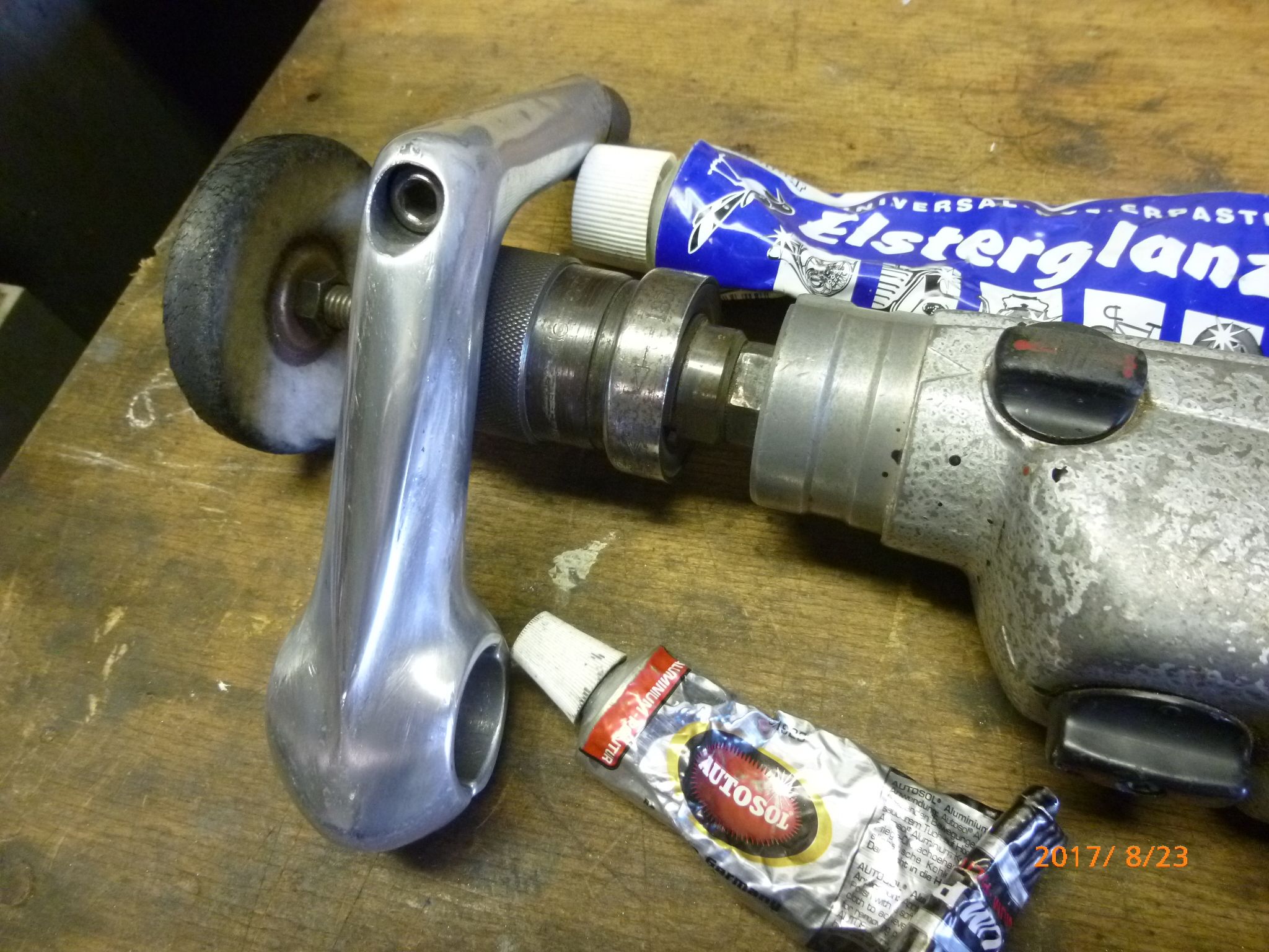

Es geht auch ohne Daumenschmalz
Schmirgelpaste (Elsterglanz ) Autosol Al Bohrmaschine mit Polierfilz
Für die Endbearbeitung kann ich mir das vorstellen. Aber die Schritte bis zum 1600er Schleifpad machst Du auch mit der Hand oder auch mit der Maschine? Dazu bräuchte es dann imho eigentlich einen Bandschleifer und den auch noch recht schmal, um um die Ecken zu kommen?
Ne macht man mit nem Polierbock wo ne grobe Sisalscheibe rotiert so wie es die provis machen
Fächerschleifer in verschiedenen körnungen u durchmessern geht auch
Mir persönlich langt Wenol u Autosol Al.Bin nicht der Spiegelaffe ;)
Elsterglanz ist so grob da haben die SBZler wohl Wasserhähne mit eingeschliffen
Motorventile hatten die ja nicht:D

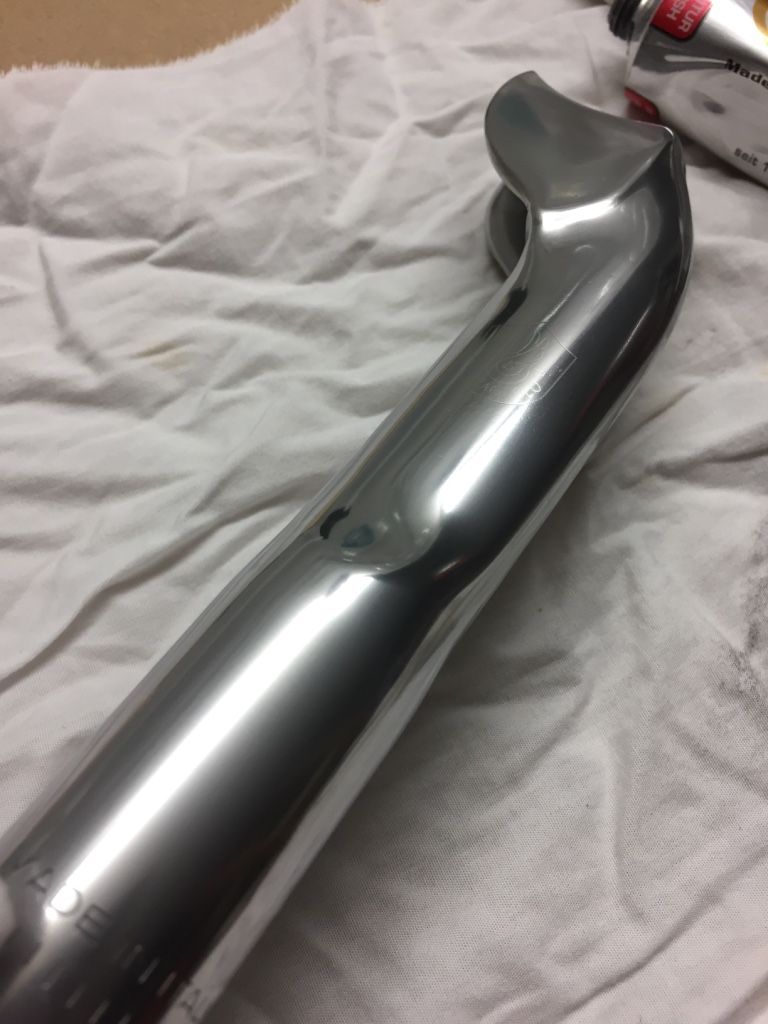

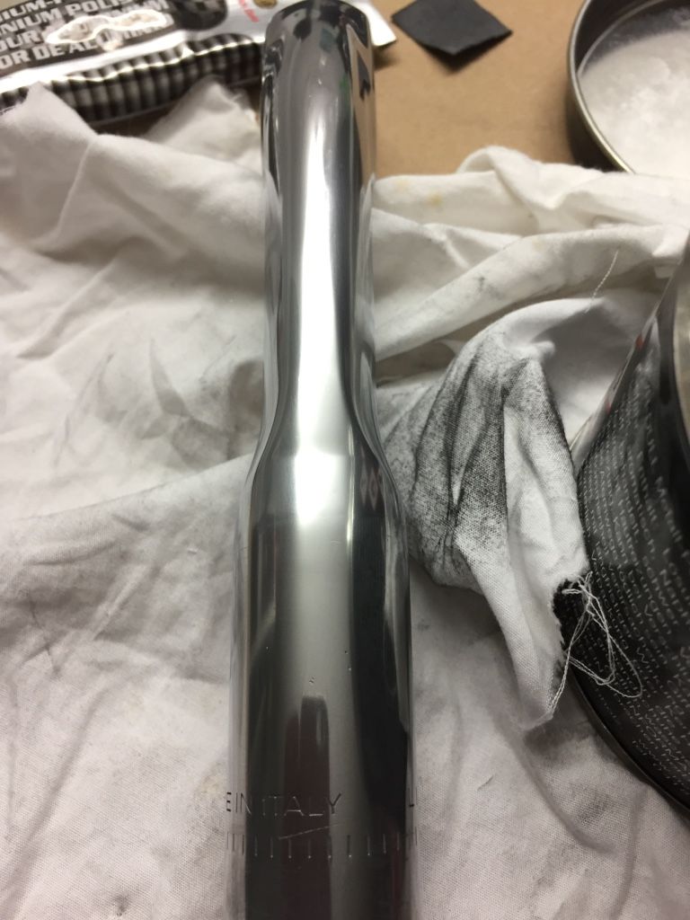

So die Herren, ich melde Vollzug!
Irgendwie konnte ich die Lieferung der 8000er und 12000er Schleiffliese nicht abwarten und hab mich heute Abend ausgetobt. :D
Angefangen mit 600er und dann über 1000, 3000 hoch zum 6000er (alles nass). Weiter mit Autosol Alu Politur und NevrDull als Finish.
Das Ergebnis, meine ich jedenfalls als Anfänger, kann sich sehen lassen. :cool: Natürlich geht noch mehr, die Beweise sind ja hier im Thread zu finden. ;)
Ich konnte nicht widerstehen und hab den Lochfrass auch in Angriff genommen. Kein Vergleich zu Vorher.
Jetzt warte ich noch die bestellten Schleiffliese ab und gehe nächste Woche nochmal ran wie Blücher.
Nochmals Danke an alle für die Ratschläge! :bier:
PS: Es macht einen immensen Unterschied ob man zu Metallica oder Miles Davis schleift. :D
Edit: Falsches Bild korrigiert.

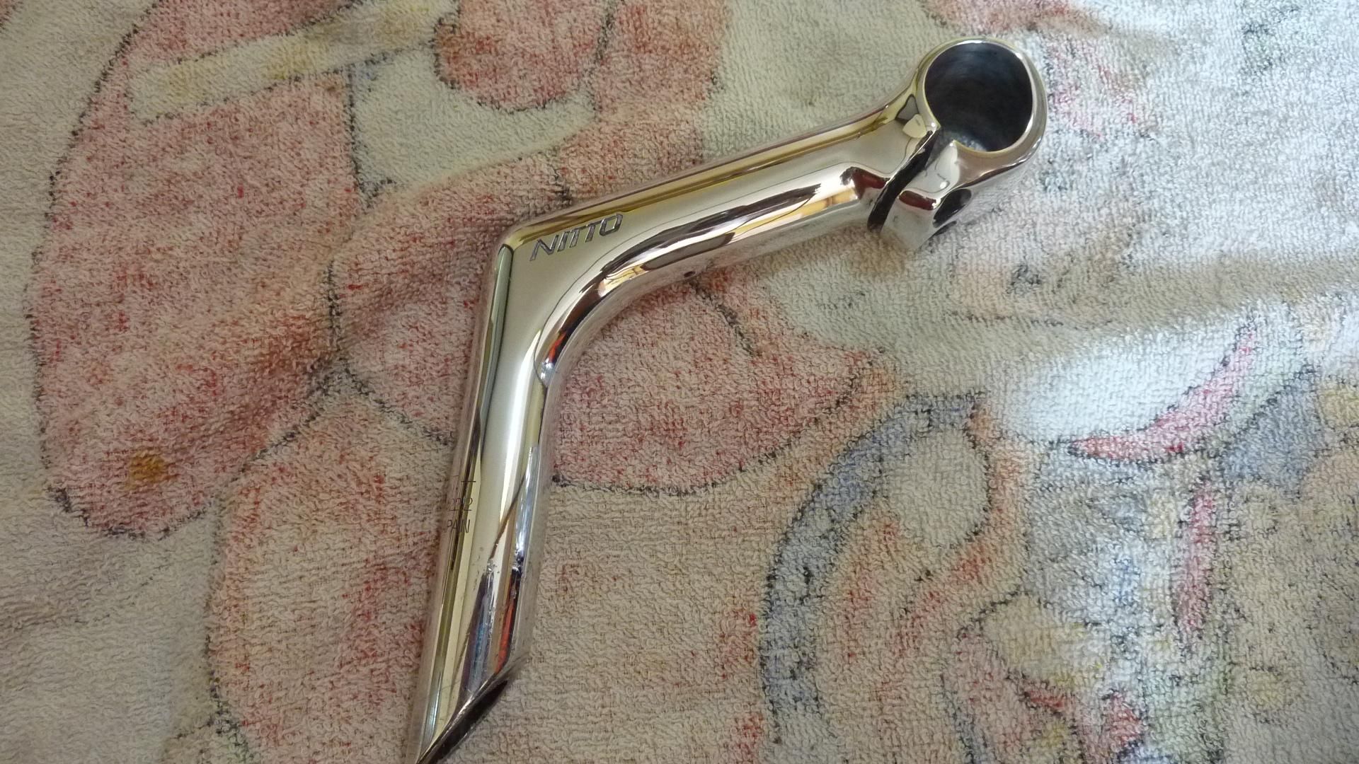

Heute musste ich mal wieder feststellen, das man nicht jedes Alu gleich gut zum glänzen bringt
Heute Habe ich einen Nitto vorbau Poliert,war vorher Lackiert
Habe ich nur mit 800 Wasser schleif entlack und dann Poliert
Letzt Woche habe ich einen Sakae Vorbau auch entlackt und Poliert
der Sakae ist auch sehr gut geworden, aber nicht so gut wie der Nitto Vorbau
Axel
Axel
Wäre evtl. ganz gewitzt gewesen, beide Vorbauten in dem Bild zu haben :)
