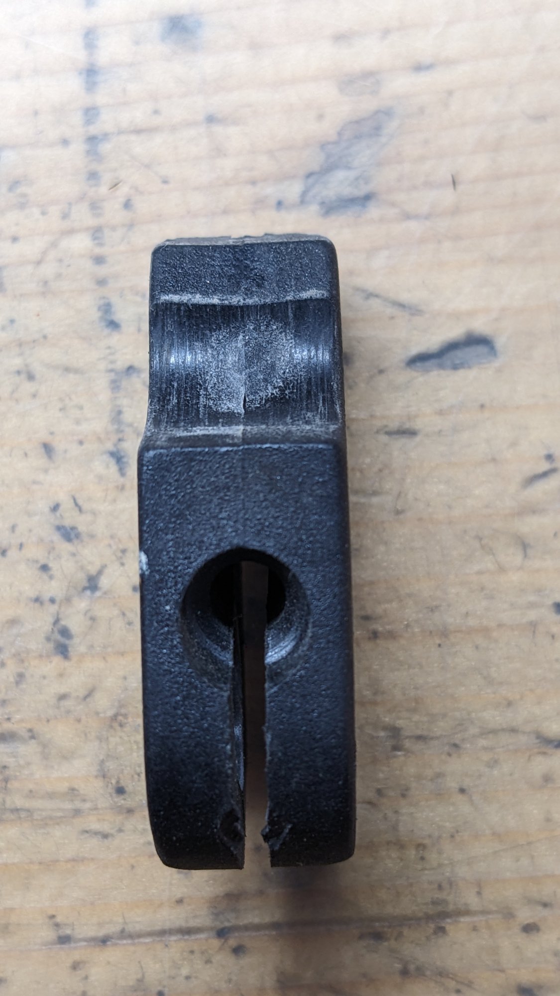

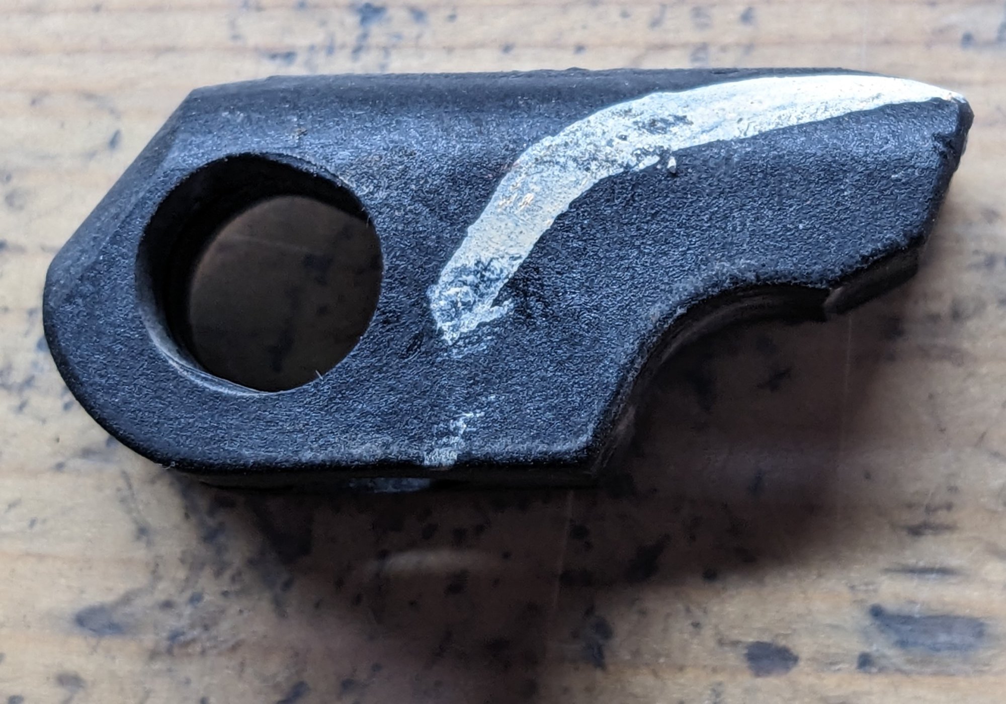

Gestern kam ein unverschämt günstiges Paket aus FR mit CBL Bremsen und den Pinökeln für die Innenverlegung der Bremszüge. Ich habe mich aber gefragt, warum die das Kabel nicht einfach gerade, also oberhalb des Bremshebelgelenks verlegt haben, dann wäre es weniger geknickt. Vielleicht ist da zu wenig Fleisch (Plastik), so dass der Kopf vom Bremskabel ausreißen könnte?
Markierter Kabelverlauf:

Habe mal eine Alternative zu den Plastikpinökeln gebastelt. Spender waren diese ollen STX Cantis, ...
daher muss jetzt natürlich ein MTB Bremskabel verwendet werden.

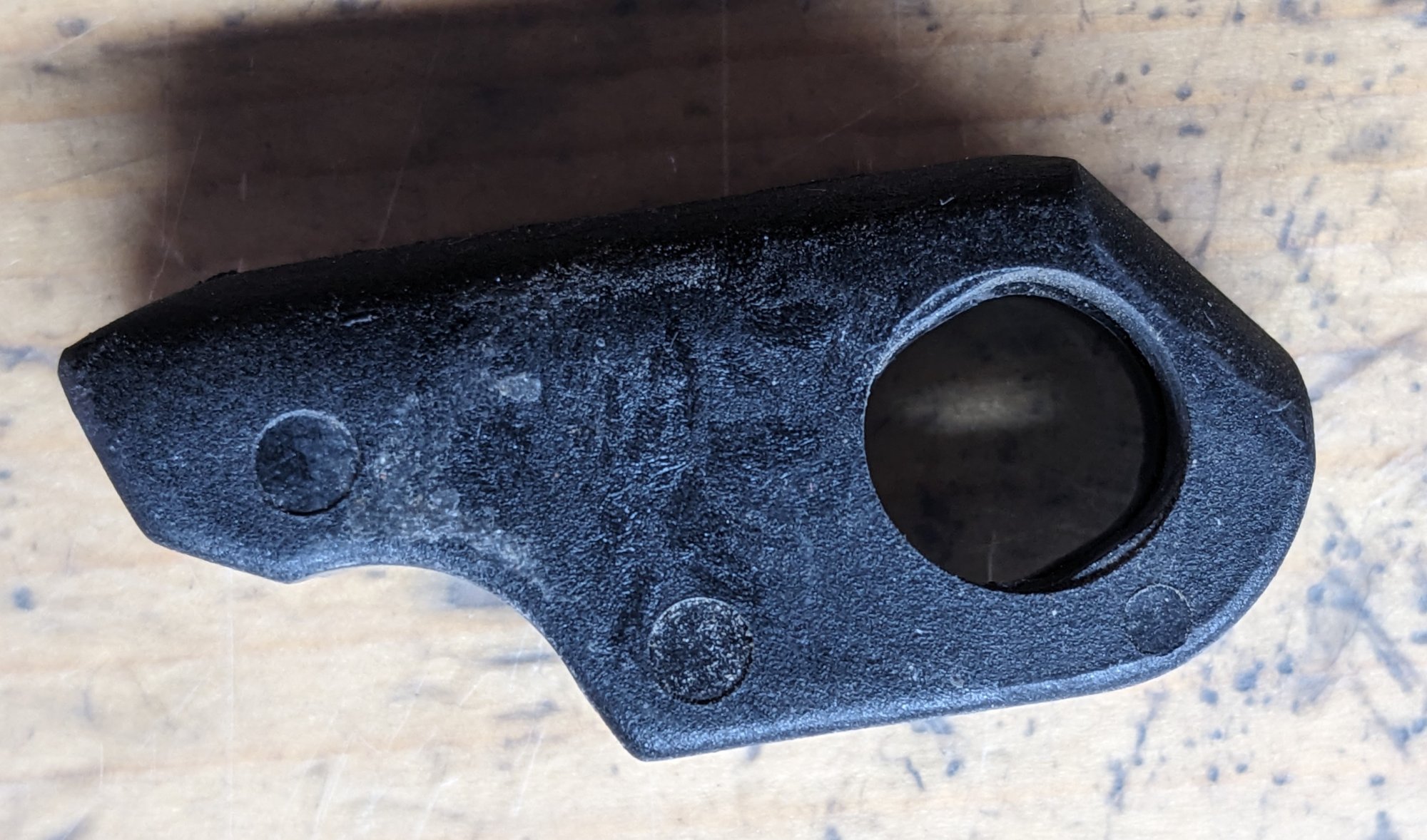

Bisschen rumgefeilt und der abgeflexte Cantiarm klappt genauso schön nach hinten wie ein Plasepinökel, nur ohne übermäßig gekrümmtes Kabel natürlich.
Zum Schluss noch Schrumpfschläuche drauf, damit nix klappert.
ist aber schwerer jetzt!
clb, mann!!!:D
Stimmt natürlich, hab auch gleich die Soehnle bemüht, die Alueinlagen wiegen stolze 14g mehr (und das ist noch ohne die sackschweren MTB Zugnippel)😲.
Muss mal schauen, ob ich irgendwo noch ein paar Plastecantis auftreiben kann, um den Schaden zu begrenzen.
ERRATUM: Ich hatte tatsächlich vergessen die Gelenkachsen mitzuwiegen...tataaa:
Die gelochten Hebel sind etwa 2g schwerer, aber der Gewichtsunterschied schrumpft dann immerhin auf ca. 5g, das lässt sich verkraften.

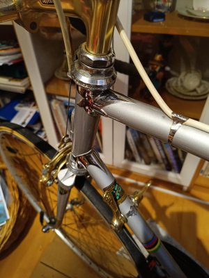

Auf der vorherigen Seite gab es einen Aufruf an alle Peugeot Liebhaber (Peugeot PY10 LE Thevenet Rad, 60er RH), sich doch bitte dem Rad anzunehmen. Da konnte ich nach längerer Überlegung nicht nein sagen :) Nun steht es also bei mir und wird die nächsten Wochen/Monate generalüberholt - ich hoffe auf ein schönes Winterprojekt. Unter der unteren Flaschenhalterbefestigung kam sogar noch das "ich vermute" original Label zum Vorschein. Und wer weiß, vielleicht sieht es ja dann demnächst auch mal die toskanische Sonne :D
