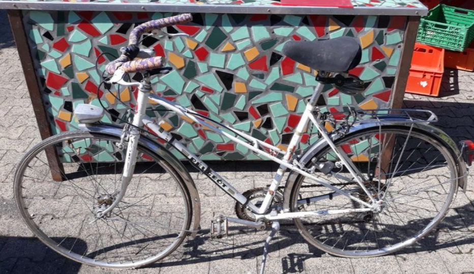

kann mir jemand was zu diesem Rad sagen?
Lohnt das?
Danke

Bleche, Gepäckträger und Dynamo (Soubitez?) sollten original sein, Sattel und Rücklicht nicht. Bremskörper sehen nach Mafac Racer aus, was auch original wäre. Ob der Lenker und die Bremshebel so gehören, kann ich nicht sagen.
Schau mal, wieviel Rost das Rad hat. Wenn es okay ist, die Größe passt und das Rad < 50 Euro kostet, kann man sowas als Stadtrad, finde ich, schon machen (aber nicht für den KdM :) ). Für Bremsgummis, Reifen, Züge usw. kommt dann allerdings noch einiges dazu.
Ich habe ein ähnliches Herrenmodel und lag inkl. Teile schlussendlich bei fast 100 Euro - das kriegt man dafür außerhalb Berlins natürlich nie wieder rein ... Soviel zur Frage "Lohnt das?".

Wenn es günstig (deutlich unter 100 Euro,) ist ggf. ja. Als Stadtrad oder (etwas modifiziert und gestripped )auch als hübschen Caferacer.

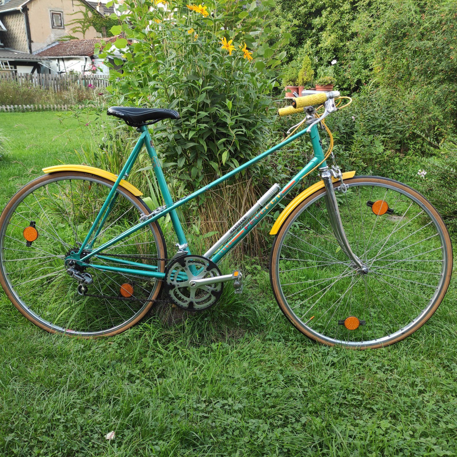

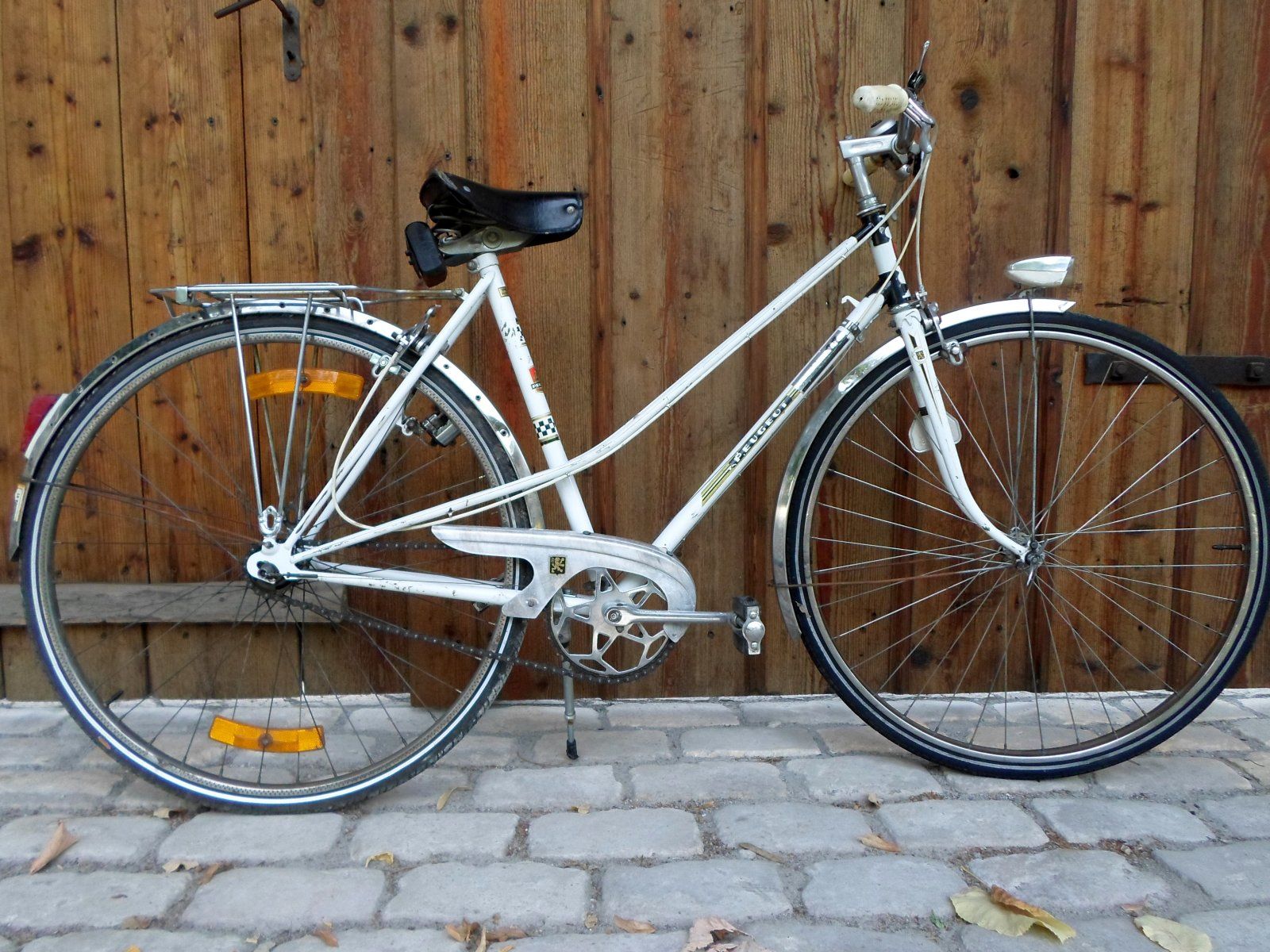

Hier ein Serviervorschlag in Form eines PX18 (das Nachfolgemodell ,gleicher Rahmen, auch mit Blechausfallern)

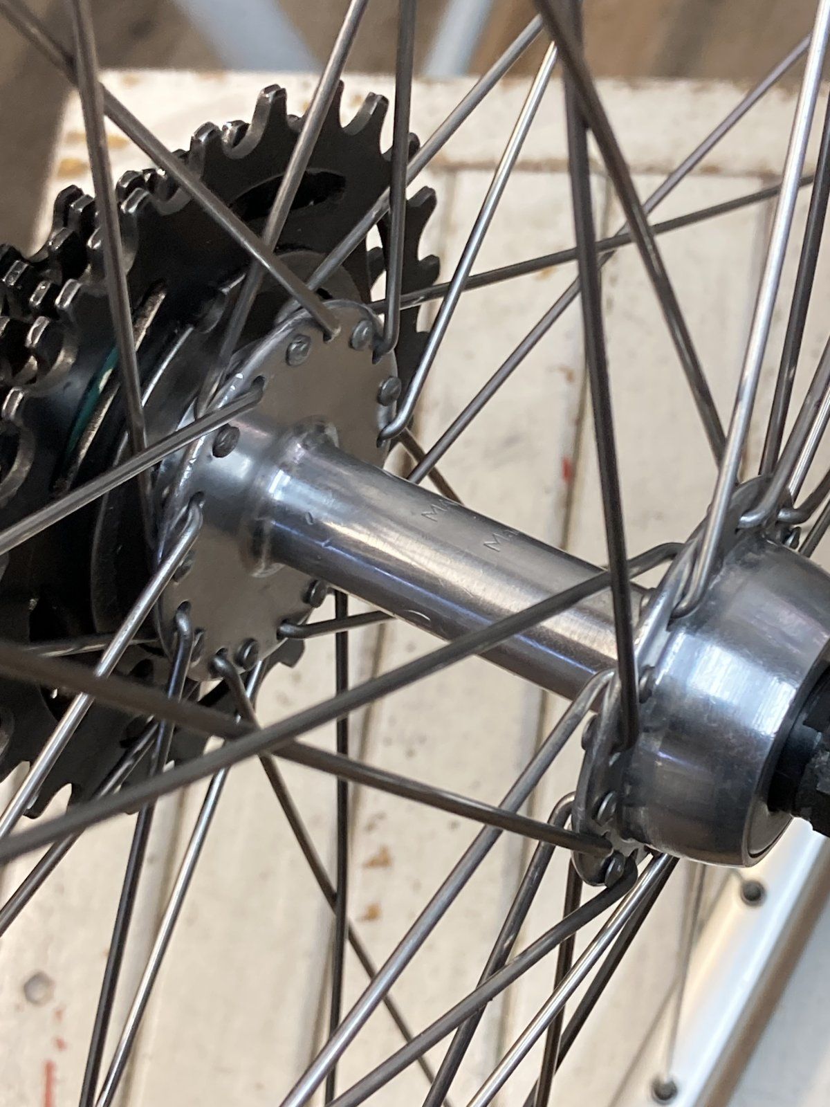

WAS MIR NOCH FEHLT, zu meinem Glück, ist eine Maillard Nabe (wie im Bild, Laufrad von einem Freund zur Anprobe entliehen) mit französischem Gewinde, im Zweifel auch BSA, dann brauche ich noch den Schraubkranz dazu. EB 122mm, kann aber auch 126mm sein, dann baue ich eine vorhandene Achse um.
Fahrbar müsste die Nabe aber schon sein. Die Vorderradnabe habe ich auch mal abgelichtet.

Sehr gerne. Ich suche, wie gesagt, die Nabe. Die original Felgen habe ich in mühevoller Kleinstarbeit aufbereitet (Jede Öse einzeln...). Im Zweifel natürlich auch einen LRS, wenn Clincher. Oder eben die Nabe von FSD für meine Felgen und den LRS in Reserve oder, oder...
Eine Nabe von 84 hätte ich, dreht sauber. Ist ein einzelnes Laufrad, wo ich die Nabe ausspeichen könnte.
Die losen Naben sind alle mit Vollachse, da ich die früher gerne für Singlespeed Umbauten genommen habe.
