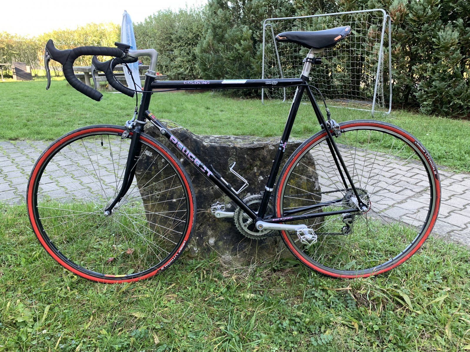

Oder so aufbauen, wie man es möchte, sich ein Ei drauf backen was hier gelabert wird und es gar nicht erst präsentieren. Was haben mich diese Ratschläge immer genervt.
Guten Morgen, nu is gut - ich mag das Forum sehr, aber das gezicke ist schon auffällig. Wenn es technisch bedenklich ist, schaue ich als Anfänger gerne noch mal nach, wenn es darum wie es aussieht, ist es ganz klar meine Sache und ich lasse es so.
Da ich aber gestern Mittag nach dem Foto schon gedacht hab: „oh das ist aber weit draußen“ - gebe ich euch ein stückweit recht und sehe nachher nach. :)
Man könnte aber auch sagen wie schön das tolle Rad ist, oder die Gegend, oder die Bank - irgendwas schönes?
Ich hab immer wieder mal Leute aus Unkenntnis ziemlich verkrampft auf dem Rad sitzen sehen, Sattel viel zu schräg, oder zu tief/hoch. Mancher hat sich gewundert, wie viel es besser es nach einer Korrektur ging. Und wenn die Hinweise sicherheitstechnisch sind, sollte jeder dankbar sein. Einzwei smilies eingefügt, und alles ist gut, oder?

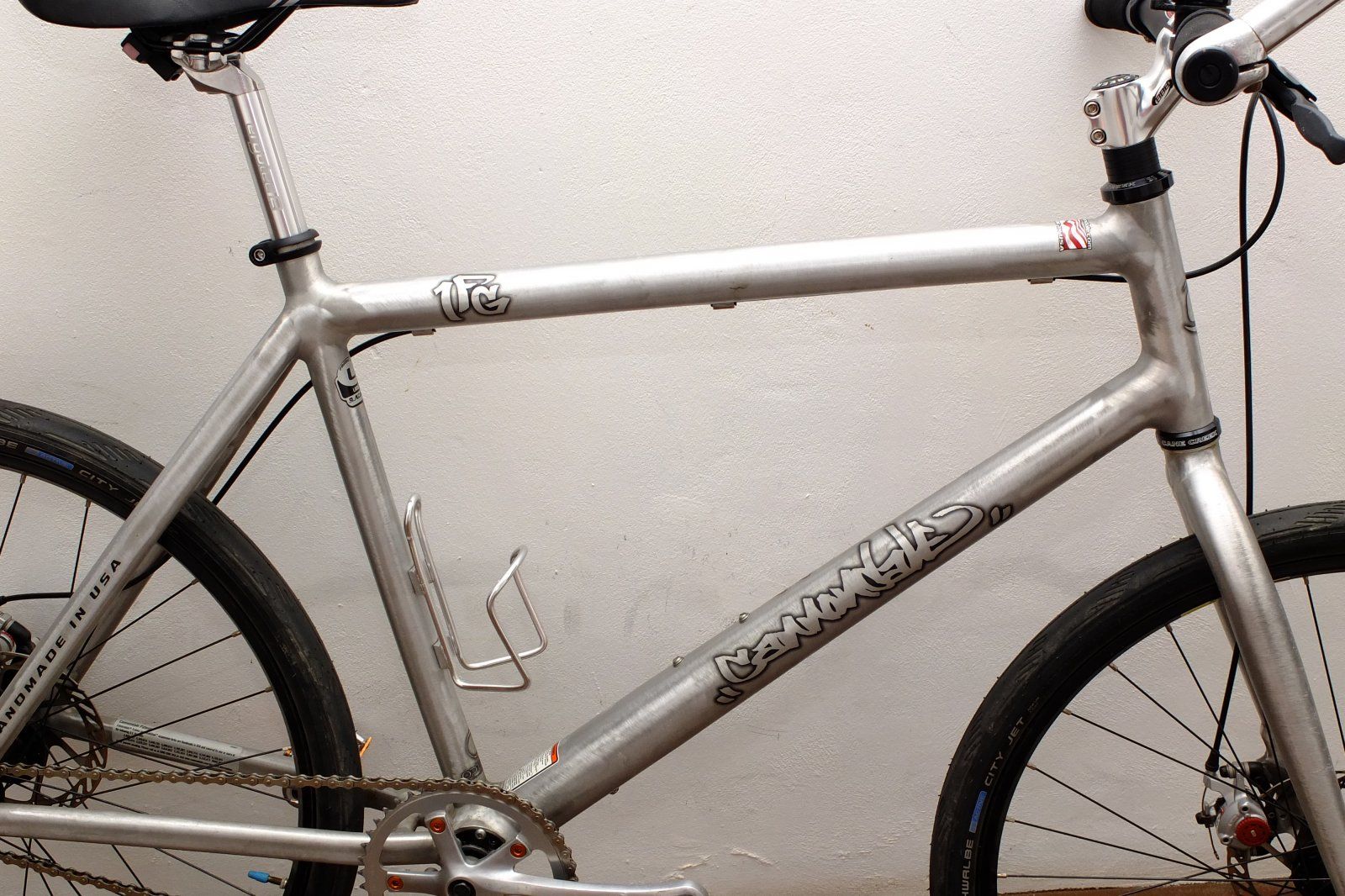

Und die Dinger haben Schweißnähte, die so dick sind wie 531er Unterrohre....
Jo , aber das ist doch völlig oK bei Alu .
Mann kann die noch dicker machen und dann mühsam verputzen , aber das ist ein knifflige Sache , musst mal bei Cannondale
auf den Busch klopfen , dann geht ein Geheule los... , Lehrgeld war teuer , mein CD ist allerdings noch oK .
Und die Arbeit ist teuer , vergess das nicht .
An einem richtigen Renner stören doch Nähte gar nicht , Schweissnähte sind eben Schweissnähte :rolleyes::D
