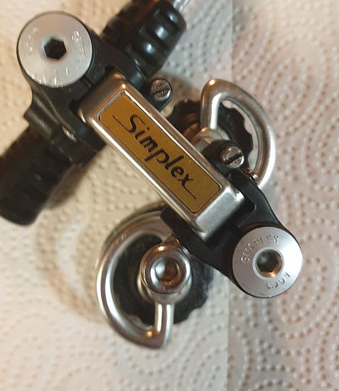

Das 4000er ist schön, das Spidel auch. Die sind aber beide CP, wenn ich das von vorne richtig sehe. Da geht max. 26Z. Und wenn ne schöne 107er vorne dran soll (mit kleinstmöglich 42Z): Das wird ne Herausforderung bei der Fahrt "uffn Bersch" ...Ach warum nicht gleich?
Also fangen wir mal mit der KlÀrung der Ausstattung an.

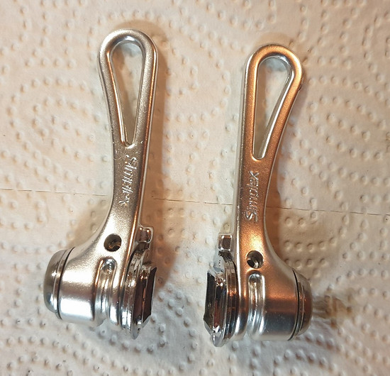

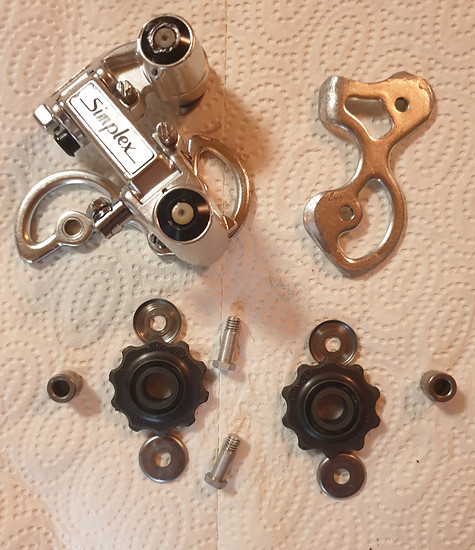

Es geht um das Schaltwerk.
Auch wenn ich ein hybrides Schaltungsauge habe und so theoretisch eine Corsa Record verbauen könnte soll es doch eine französische Schaltung aus dem Hause Simplex werden.
Die bisher montierte 5500'er wird eher nicht wieder den Weg ans RĂ€dchen finden.
Ich könnte eine etwas Schönere aus meinem Bestand montieren.
Die angesprochene 4000'er ist natĂŒrlich auch da.
Eine 6600'er wÀre auch noch im da.
.........oder entnosse ich meine 5500'er SC...?
Lasst mal was hören.

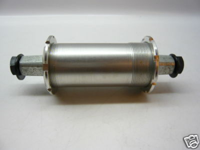

Hier musste ich bereits passen da keiner meiner TretlagerschlĂŒssel passt und mein verstellbarer NockenschlĂŒssel schon lange mit Abwesenheit glĂ€nzt.
Aber gut, es ist ein Stronglight 700a und daher eine Patrone mit Rillenkugellagern.
Es lĂ€uft sehr gut, hat fast kein Spiel vielleicht etwas trocken aber kein Grund es unbedingt jetzt raus zu reiĂen. Also weiter zum Steuersatz.

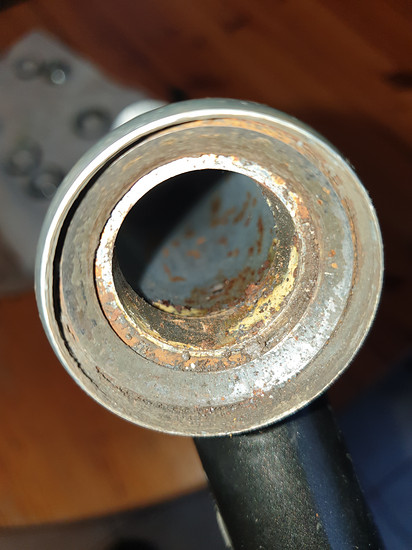

Er dreht zwar noch ganz gut, knirschte jedoch ein bisschen, muss also unbedingt auf.
Es brauchte wirklich fast sinnlose Gewalt um die obere Mutter ab zu bekommen.
Dann sah ich die Reste von Schraubensicherung am Gewinde.
Das Teil hÀtte wohl etwas Hitze gebraucht. Nun gut jetzt ist sie eben etwas vermackt. Irgendwann werde ich schon noch Ersatz finden............

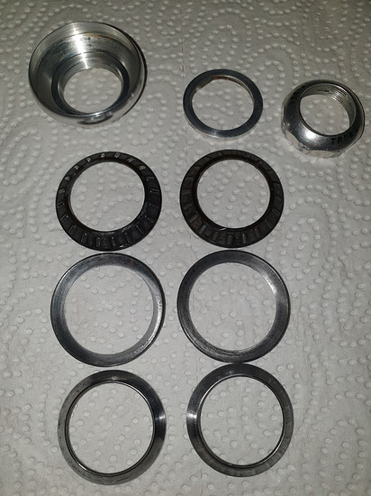

Was dann der Steuersatz zeigte machte mir wirklich Angst.
Von oben habe ich kein Ausbaubild, nur von unten.
Ja die LagerlaufflÀche die nur locker aufliegen sollte ist fast untrennbar mit der Aluschale verbunden. Ich habe ihn aber, mit leichter Gewalt ab bekommen und zu den andren Innereien gelegt.
Ob ich das wieder lauffÀhig bekomme war mir nicht wirklich klar.
Trotz meiner wirklich guten BestÀnde habe ich keinen A9 in 35x1 auf Lager.
So habe ich ĂŒber zwei Stunden daran gearbeitet et voila.
So kann man das wieder einbauen.
Und was soll ich sagen, nach penibler Einstellung lÀuft er fast so als wÀre er neuwertig.

6600er oder Spidel, wĂŒrde ich sagen...
Die anderen sind doch schon schwer verkratzt/vermackt und eigentlich eines Pro10 nicht mehr wĂŒrdig ...
Ich spreche mich klar fĂŒrs 6.600er aus!Ach warum nicht gleich?
wĂŒrdig ...
Also ich finde das 6600 ganz sexy, bzw. passt es ganz gut da es das neuste von den vorgestellten Varianten ist. Eine Mavic Schaltgruppe wĂŒrde ich auch als passend empfinden.
... meine Wahl wÀre das LJ 4000 CP

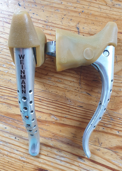

So dann wollen wir mal die oben gezeigt Kiste etwas öffnen und ein paar Teile rausholen.
Die WeinmÀnner brauchen aber noch Gummis.
Da haben wir etwas Gummi.
Und montiert sehen die richtig gut aus.
Schade das es die Farbe "Honig" noch nicht gab als ich die Hoods fĂŒr das Motobecane gekauft habe. daher sind die da jetzt nur braun.
Aber die Andren Gummis wollen ja auch verbaut werden.

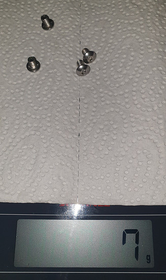

Was wiegen die eigentlich wirklich?
Nicht schlecht fĂŒr nen 25er.

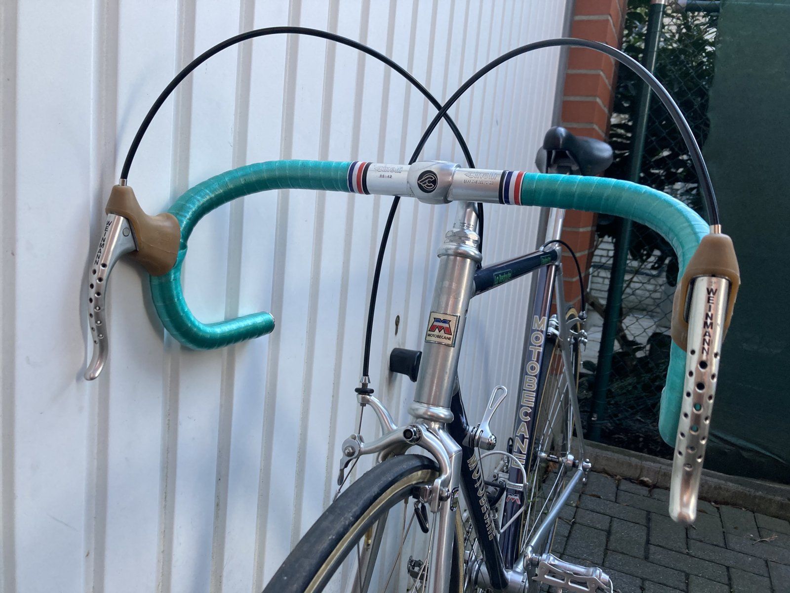

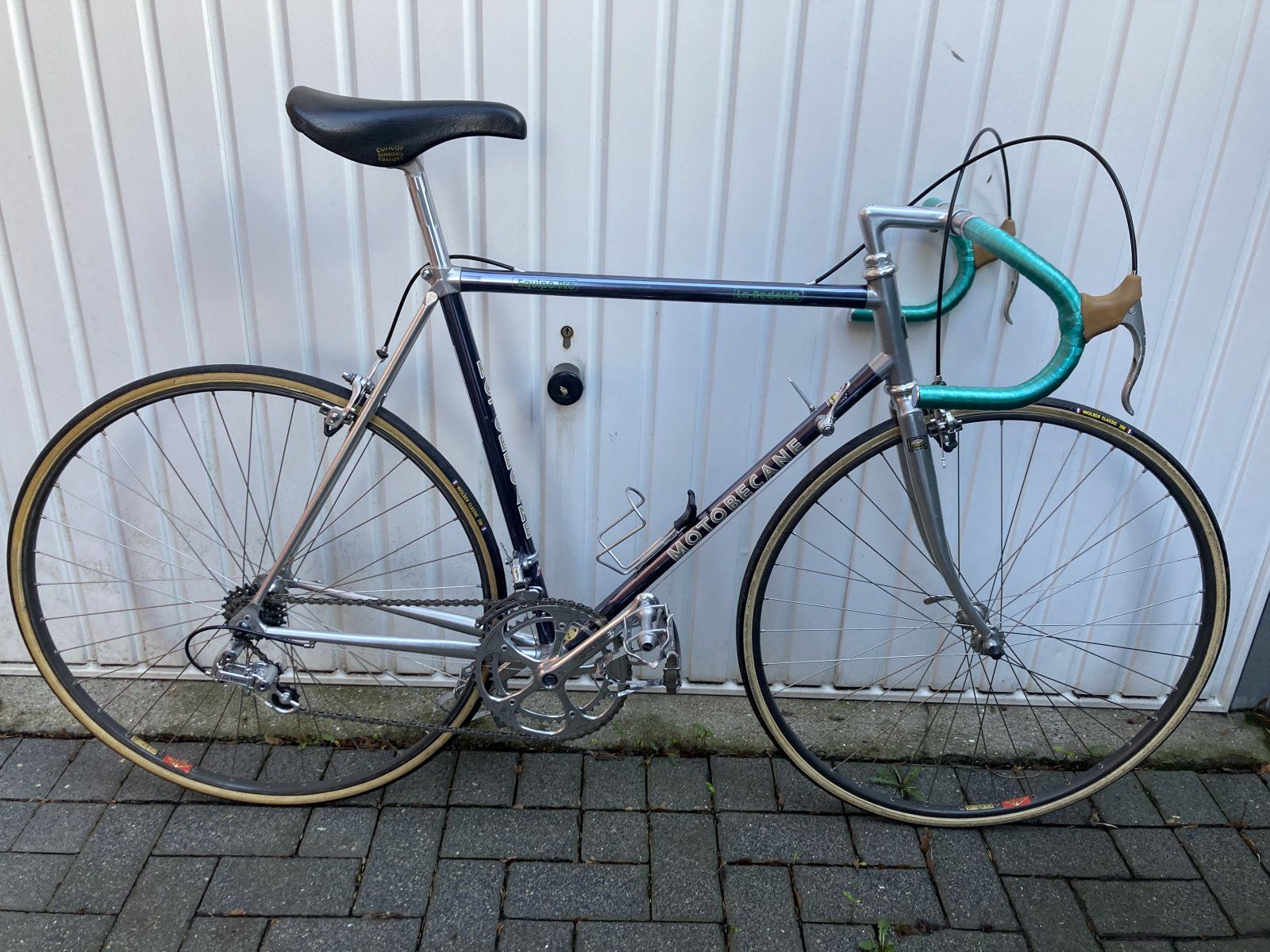

am besten passen zu den Weinmann-Hebel die Campagnolo Super Record wie hier an meinem Motobecane
Guten Morgen Alex,So dann wollen wir mal die oben gezeigt Kiste etwas öffnen und ein paar Teile rausholen.

Ich wĂŒrde da helle auch besser finden ... z.B. den Veloflex ...FĂ€nde da helle oder sogar komplett schwarze passender...
Das sind doch aber keine Campagnolo Bremsen an dem Rad ?Hallo @LâŹX ... am besten passen zu den Weinmann-Hebel die Campagnolo Super Record wie hier an meinem Motobecane auf Vitus 979 Dural Basis
Anhang anzeigen 959367Anhang anzeigen 959373
Guten Morgen Alex,
Ich folge deinen Aufbauten immer gerne und auch das Peugeot finde ich super
Aber das Conti-Kackbraun passt, in meinem Emfinden, so gar nicht an diesen Rahmen/Aufbau. Weder zum Rahmen mit den mehrfarbigen Decals noch zum LRS... FĂ€nde da helle oder sogar komplett schwarze passender...
Ich finde schwarze Reifen gehen gar nicht an diesem edlen GefÀhrt...Hellere Seitenflanken hingegen wÀren mal einen Versuch wert
ZughĂŒllen in transparent ?

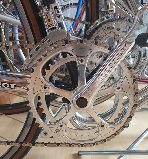

.........der jetzt versucht sich nicht die Finger mit dem KettennietendrĂŒcker zu zerquetschen..............
.......gleich mit Kettenfett an den Flossen...........
Welch wunderbar dokumentierter (und humoristischer) Aufbau-Thread.Jetzt isses passiert.
GruĂ aus der Uniklinik.
Habe mir doch tatsĂ€chlich mit dem NietendrĂŒcker den Oberschenkel aufgerissen......................
Ne ne,
sorry.
Alles gut gegangen und ich finde die Kette passt richtig gut.
