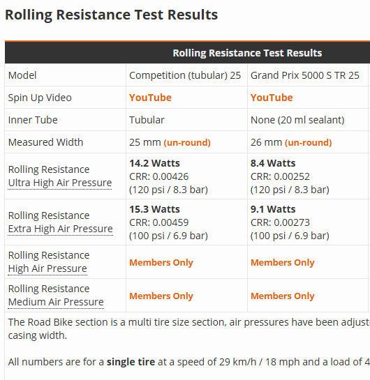

Ich danke schon, diesen krassen Nachteil holen auch eingenähte Latex-Schläuche der ProLtd nicht wieder rein.
Pirelli Tubulars mit Latex und gerne auch den Hell of the North Tubular mit Latex zum Vergleich ranziehen. Keinen Conti mit Butyl.
