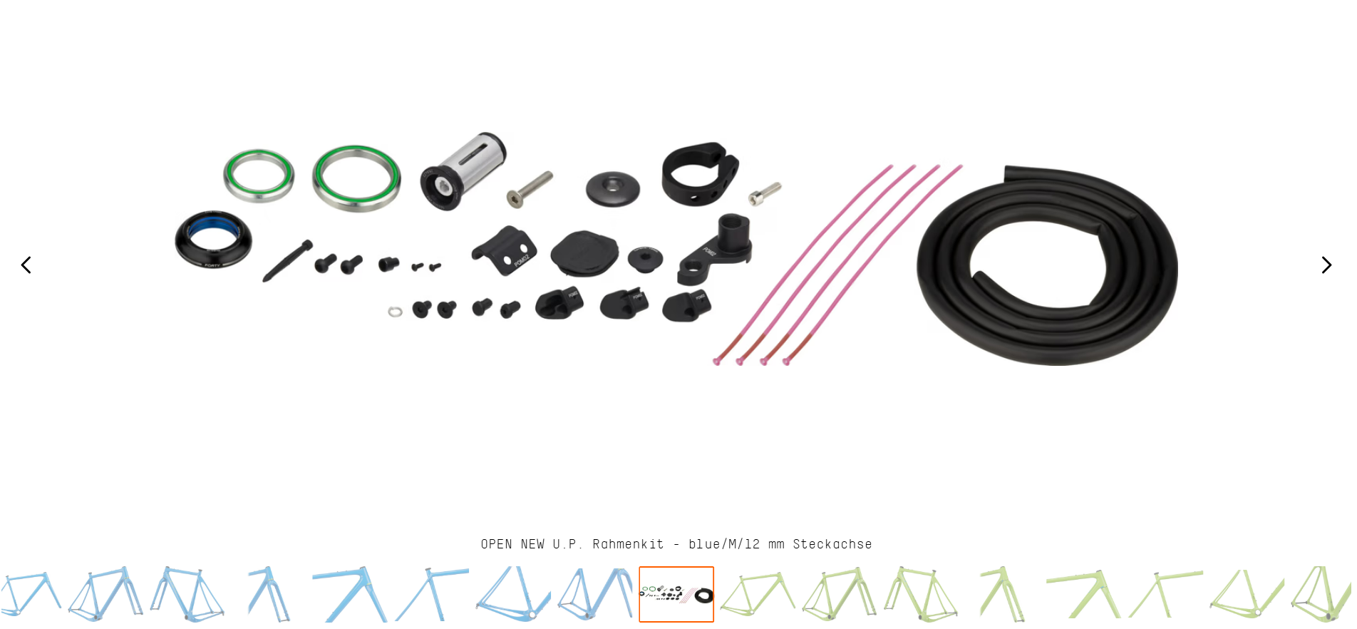

Weiss jemand von euch was ich da für einen Gabelkonus brauche, genügt da so ein Standard-Konus?
https://www.bike-discount.de/de/fsa-h6084-1-1/8-gabelkonus
Expander kann ich vermutlich so etwas in diese Richtung nehmen oder?
Expander
Der Rahmen sollte heute kommen, da wird sicher noch eine Anleitung dabei sein.
Schau doch mal was wirklich an Zubehörteile dabei ist.
